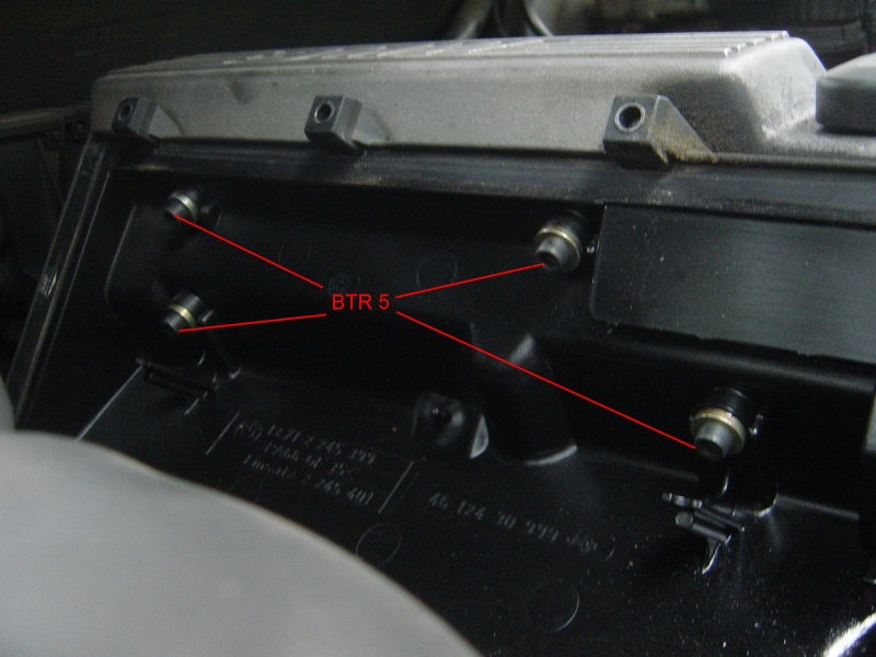

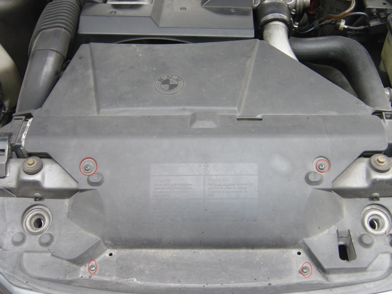

2/Déposer le cache AV.

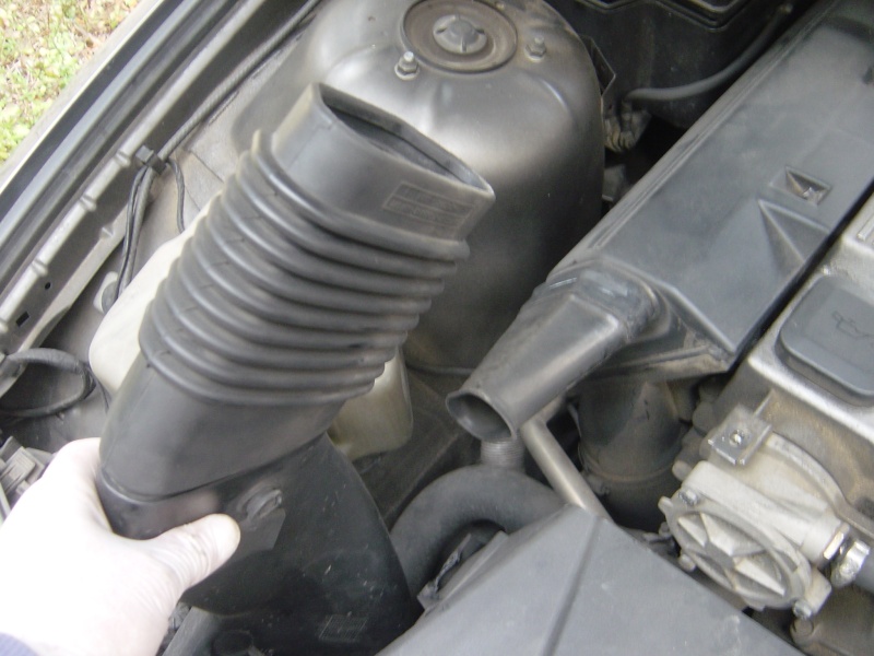

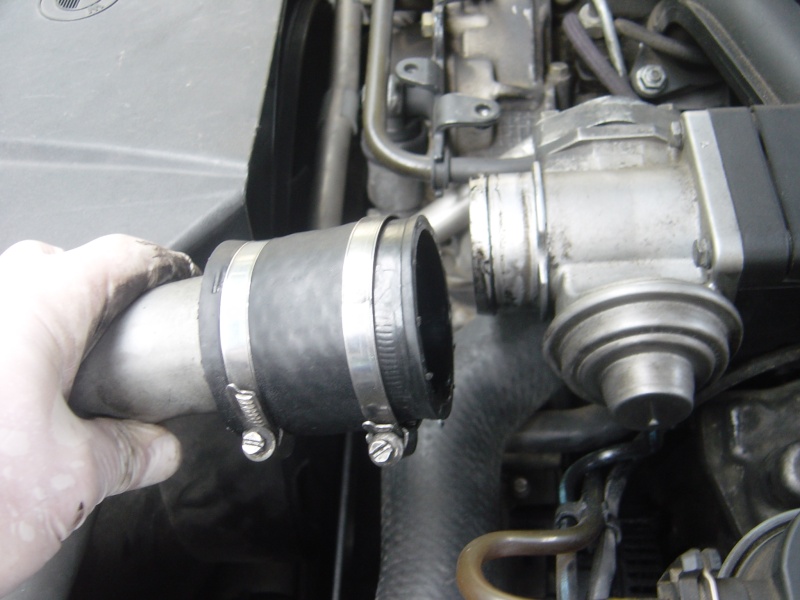

3/Retirer la manche à air.

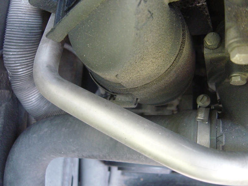

4/Retirer la durite de la vanne EGR.

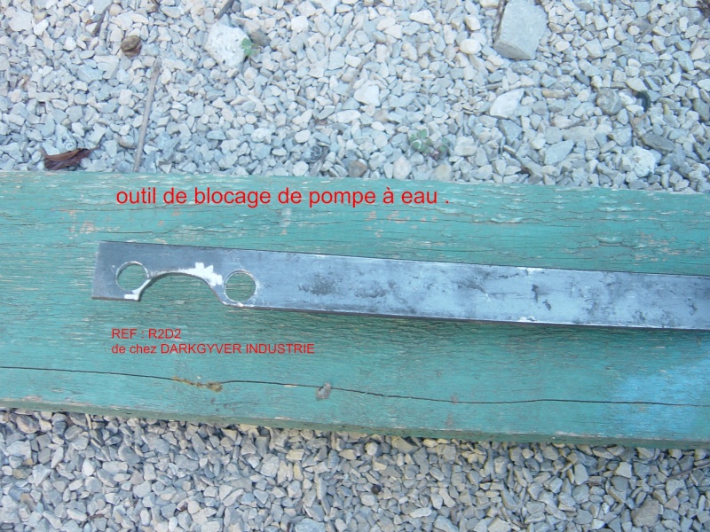

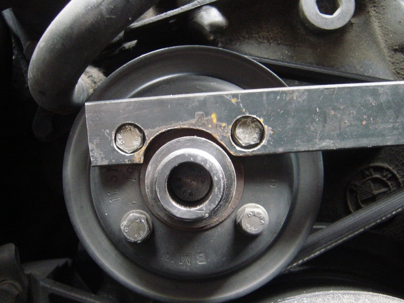

5/Mettre en place l’outil de fabrication de blocage de la ppe à eau.(fabrication  maison)

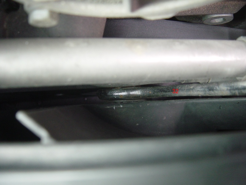

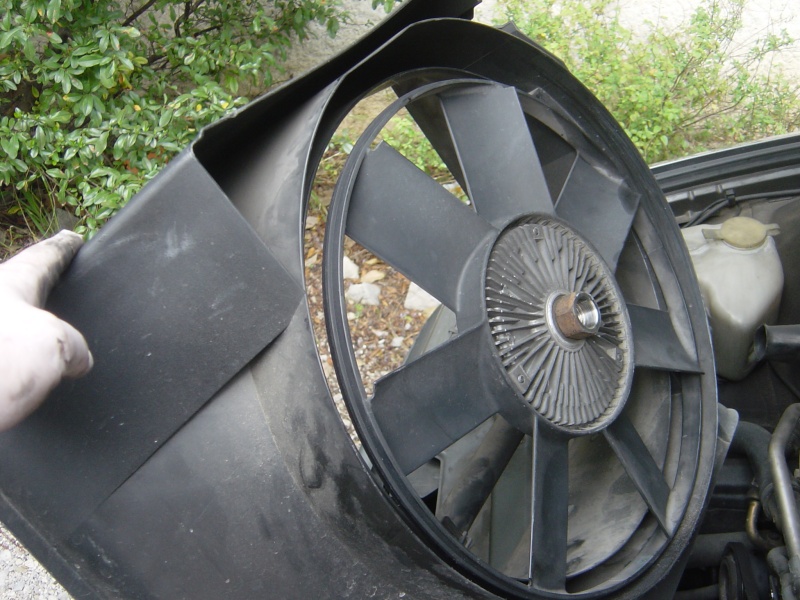

6/Déposer le visco , en mettant un coup de marteau sec sur la clé de 32(attention pas à gauche).
7/Enlever les agrafes de part et d’autre du déflecteur, et déposer l’ensemble.

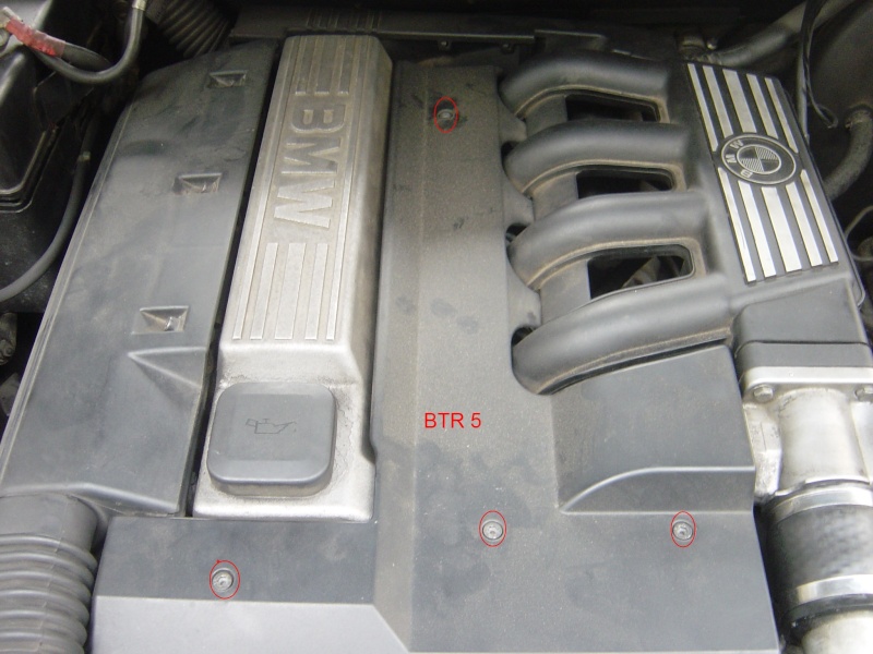

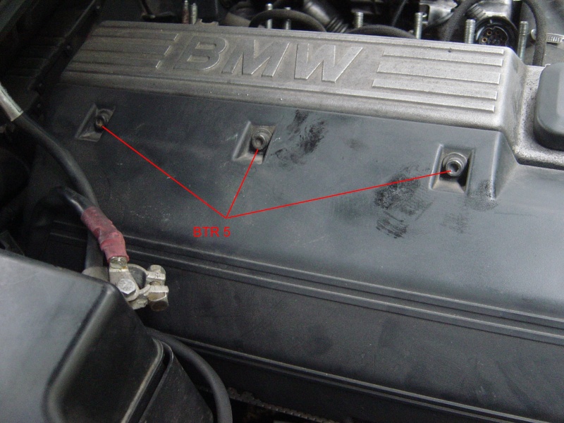

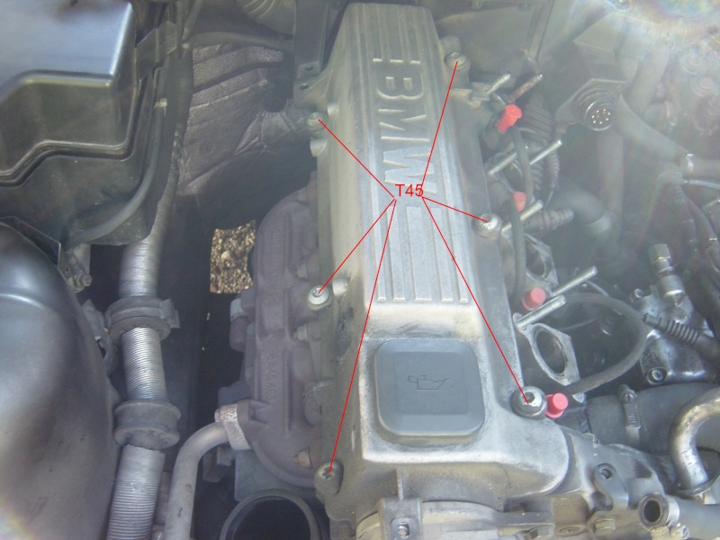

8/ déposer le cache injecteurs.

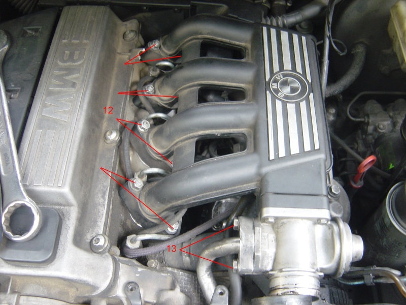

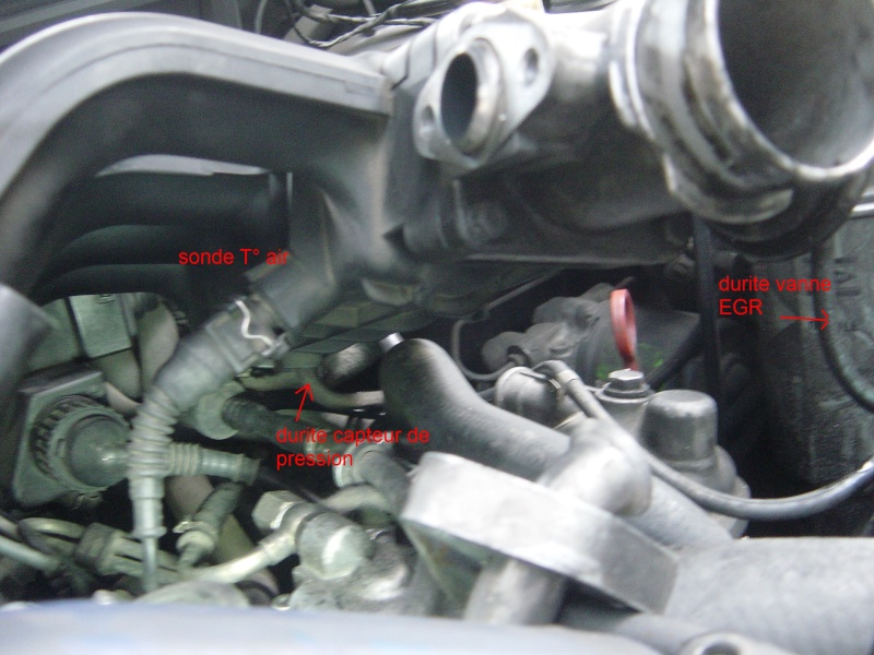

9/ Retirer la pipe d’admission, et débrancher la sonde de T°,Le capteur de suralimentation ,ainsi que la vanne EGR.

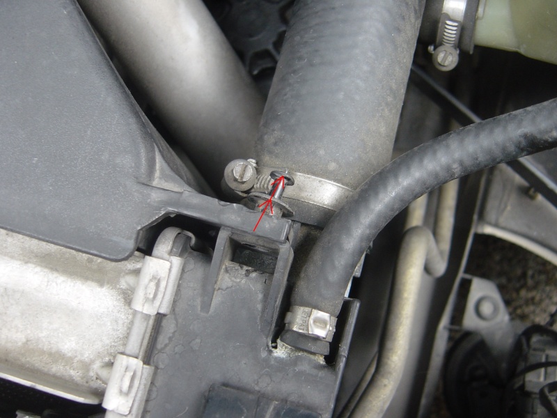

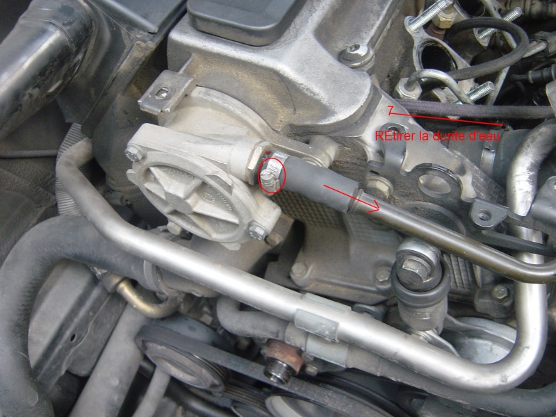

10/ Retirer la durite de la ppe à vide ainsi que la durite d'eau.

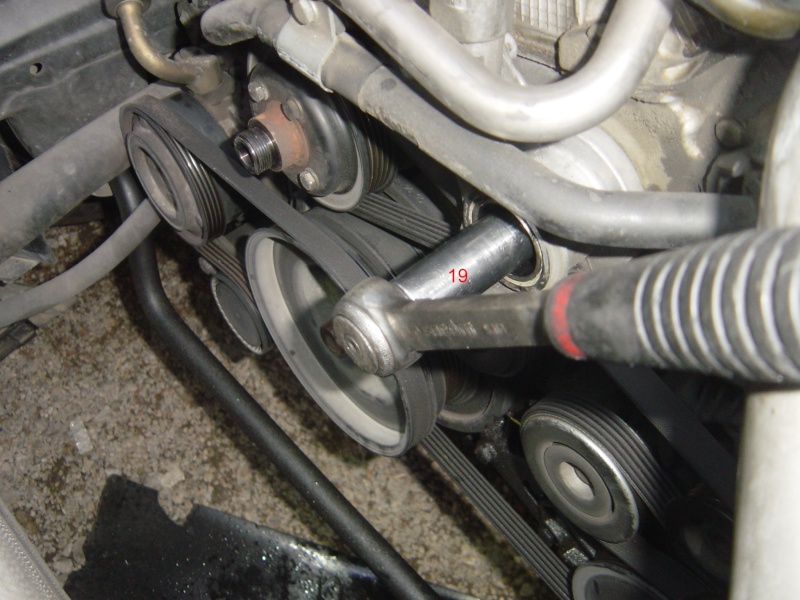

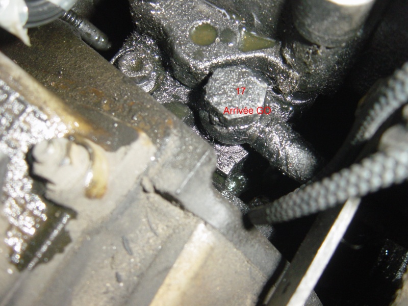

11/ Dévisser l’arrivée et le retour de GO sur la ppe.

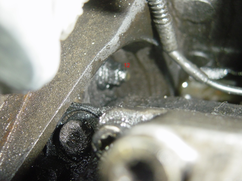

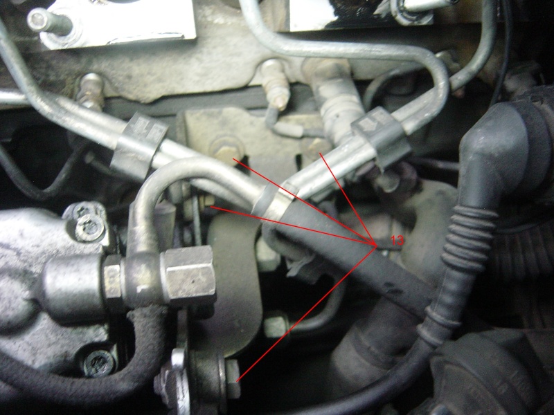

12/Dévisser le support AR de ppe, afin d’avoir plus d’aisance pour déposer les raccords HP.

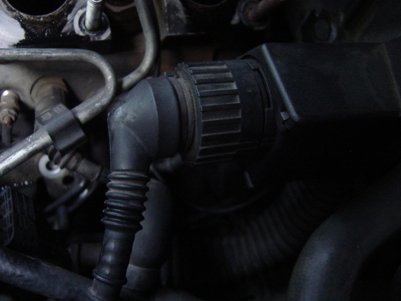

13/ Débrancher l’actuateur en dévissant la bague noir.

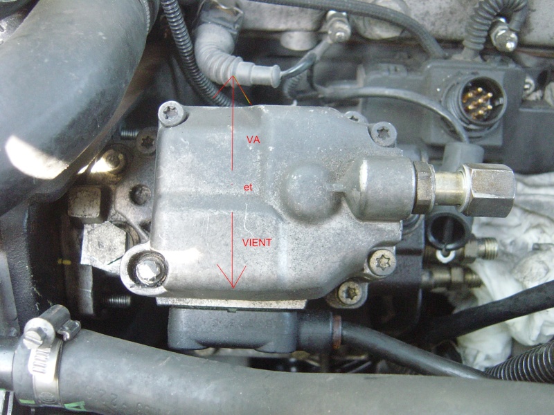

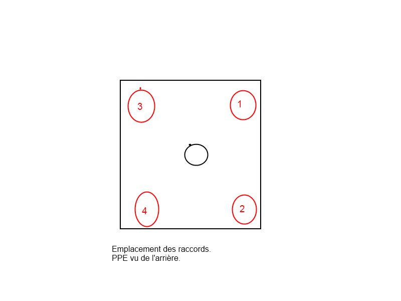

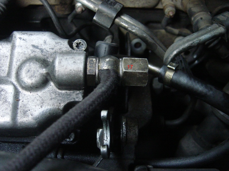

14/ Déposer les raccords en les repérant, avec une clé de 17 plate
J'ai oublié la photo :rougi:   :rougi:   :prie:   :prie:

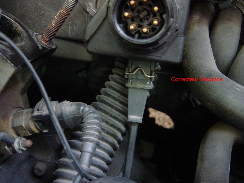

16/Débrancher le correcteur d’avance ,en pressant sur l’agrafe.

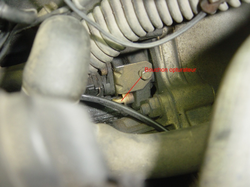

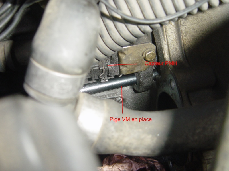

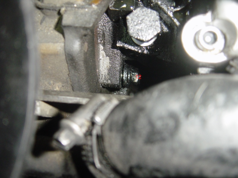

20/ Retirer le bouchon obturateur, afin de pouvoir insérer la pige de calage du VM.
21/ Faire tourner le moteur dans le sens des aiguilles d’une montre, afin de l’amener à son PMH et pouvoir mettre la pige.
22/ Tout en faisant tourner doucement votre moteur, insérer la pige dans le VM jusqu’à blocage de celui-ci.

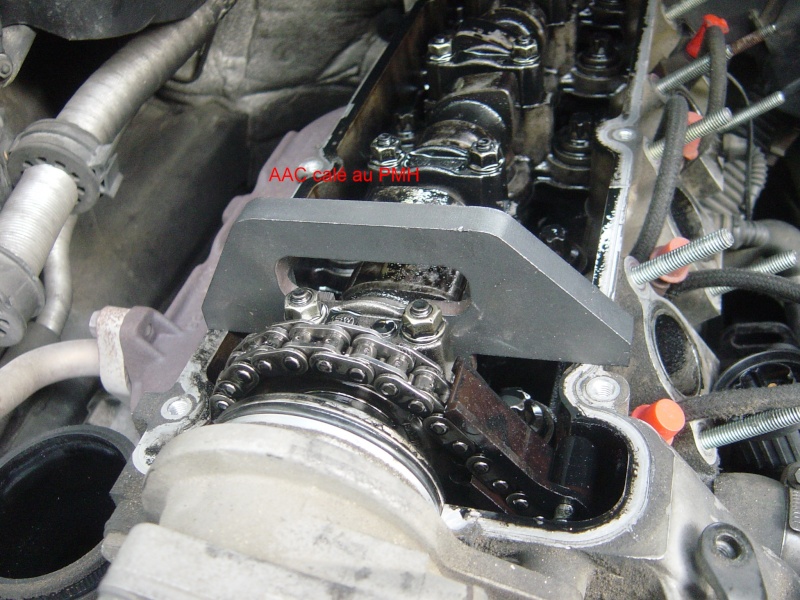

23/ Mettre l’outil de calage AAC en place .
A ce moment, il est fort possible qu’il ne plaque pas correctement sur la culasse. Dans ce cas , retirer le pige du volant moteur, et tourner celui-ci jusqu’à ce que l’outil plaque le culasse.
Revenir légèrement en AR de façon à pouvoir remettre la pige dans le VM.
Les deux piges insérer correctement, le moteur est au PMH.

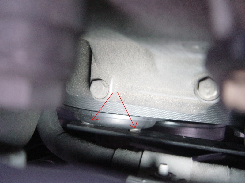

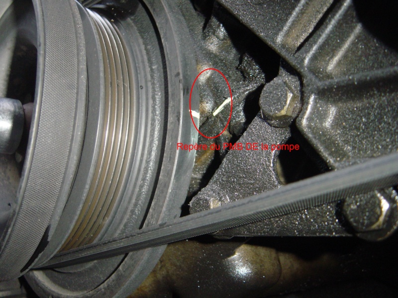

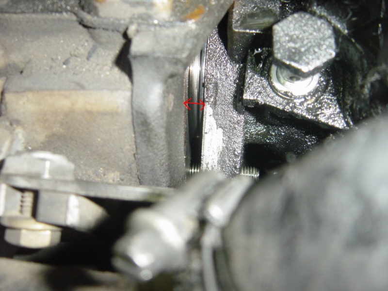

Repèrer le point d'avance, avec une pointe à tracer,ici à la peinture pour plus de visibilité pour la photo.

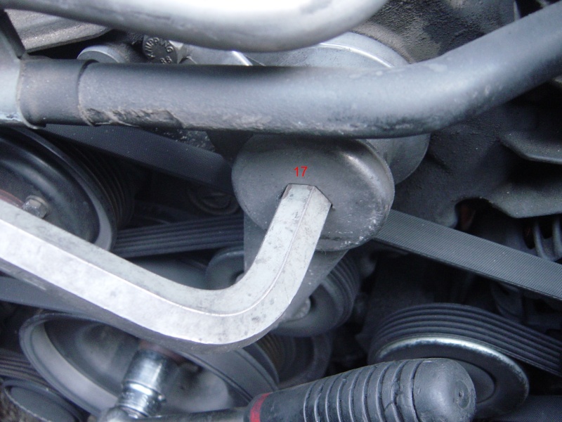

24/Déposer le bouchon obturateur du tendeur de courroie.

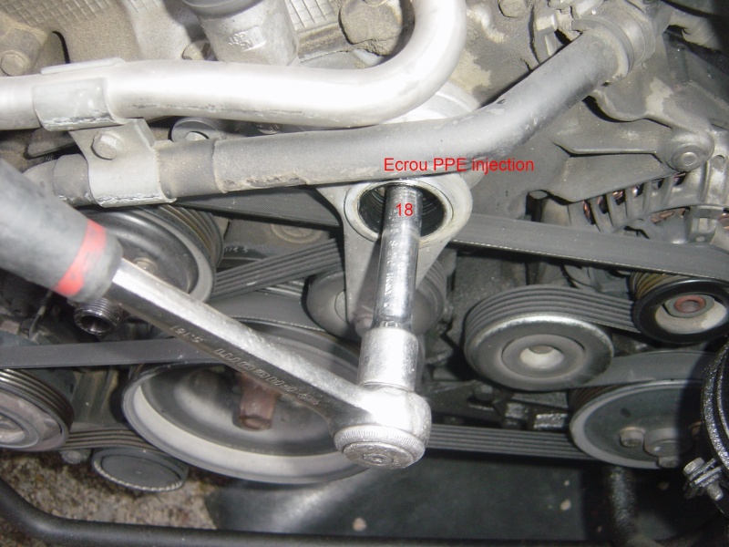

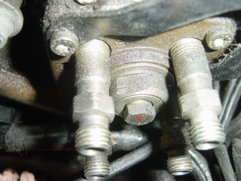

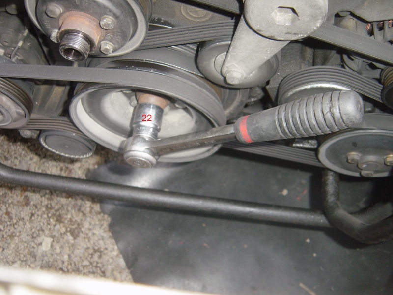

25/ Déposer l’écrou de tête de ppe.

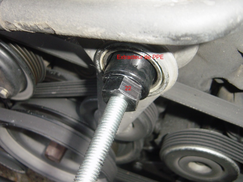

26/ Mettre en place l’extracteur de ppe en le vissant.

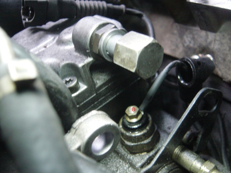

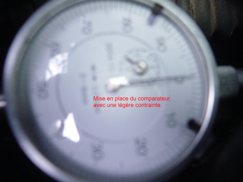

27/Déposer l’obturateur de la ppe entre les raccords HP, afin de mettre en place le comparateur avec une légère contrainte.

Pour éviter ça, tourner le moteur de gauche à droite.
L’aiguille du comparateur va descendre, tourner jusqu’à ce qu’elle amorce une remontée. A ce moment-là revenir un poil en arrière.
Dans cette position faire un repère sur le damper et le bloc moteur.

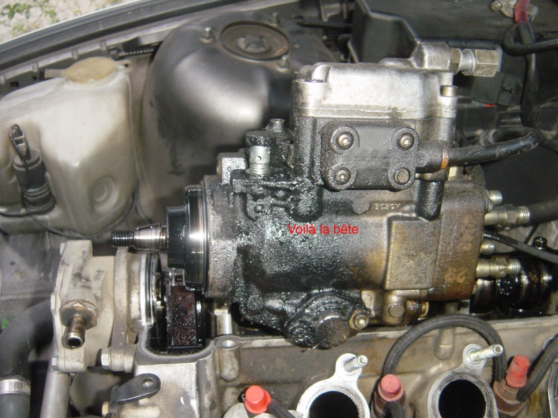

31/ Retirer le comparateur, dévisser totalement la ppe,visser le boulon de l’extracteur de façon à sortir la ppe.
32/ Pompe sortie
