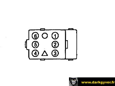

Pas la peine de démonter!
Il suffit de prendre un multimètre pour confirmer ce qui va suivre!
La correspondance des pins!
Comparer avec ta photo!
Le montage!

j'ai guetté le terupteur et c'est bon
j'ai trouvé
l'interieur
DarkGyver a écrit :La correspondance des pins!
Le montage!
Up!
