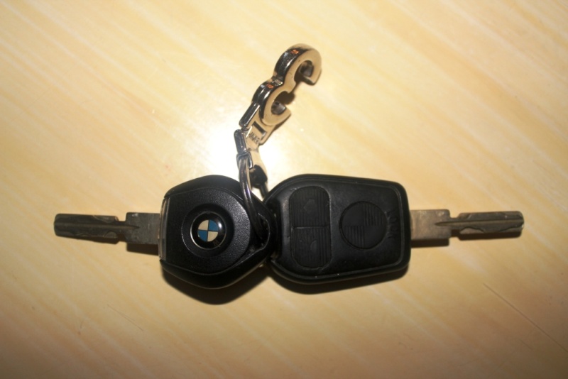

Sur ma 328i touring de 95, j'ai 2 clés :
Je peux ouvrir la centralisation à distance avec la grosse clé 3 boutons, mais elle ne permet pas de démarrer la voiture (selon les cas le démarreur tourne sans lancer le moteur, ou alors il ne tourne pas); il n'y a que la petite clé qui permet de démarrer.
Ayant lu le topic initialisation des clés dans la RTA, je croyais être dans le cas 4 à cause de la forme de ma télécommande et j'ai suivi la procédure d'initialisation 4 qui ne marche pas puisque la LED ne se met jamais à clignoter.
Je précise que la portière conducteur contrôle bien les lampes d'habitacle.
Ensuite, j'ai constaté que ma grosse clé a 3 boutons et pas 2, donc j'ai essayé le cas 5, bien que les logos sur les boutons ne soient pas les mêmes : j'ai une flèche et quelque chose qui ressemble à un phare. J'ai donc essayé la procédure d'initialisation 5, qui semble fonctionner puisque la voiture fait une fermeture ouverture, sauf que je ne peux toujours pas démarrer la voiture avec la grosse clé.
J'ai essayé plus de 5 fois, en enlevant les piles de la clé à chaque fois.
Je suis perdu !
