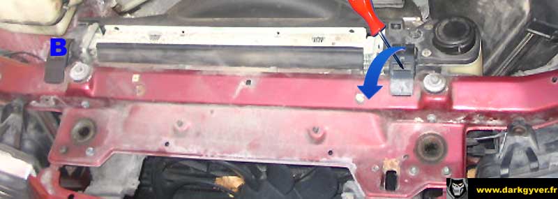

puis tu enlèves les vis de supports supérieurs de radiateur moteur
Pour cela
introduire délicatement un tournevis dans la fente de dessus
et
faire levier délicatement vers l'arrière (suivant la flèche jaune)
cela déverrouille des petite dents qui retiennent le support fermé
simultanément, faire pivoter le dessus du support vers le haut
refaire la même opération côté B
le radiateur n'est plus retenu par le haut!

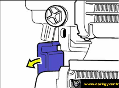

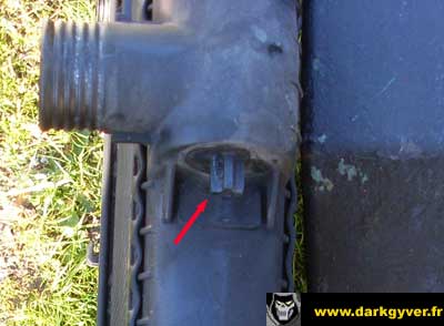

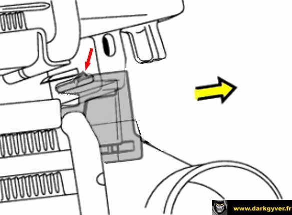

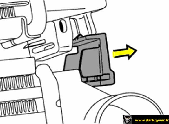

premier type de montage :
côté droit (sens de marche)
agir au niveau de la flèche rouge pour déverrouiller le clic
et
simultanément extraire le clip suivant la flèche jaune
une fois fait, il suffit de désolidariser côté opposé! (gauche)
il n'est que glissé dans le support!

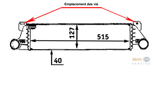

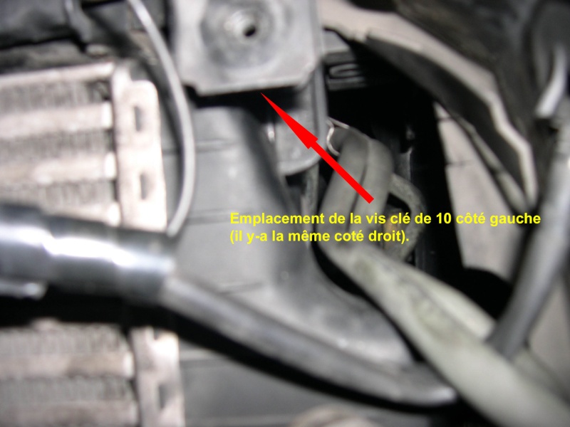

Il existe un deuxième type d'intercooler!
:merci: à Bernard STAMPFER pour ce complément info!
bernard stampfer a écrit :
Bonsoir,
voila, tout est remonté.
L'intercooler est fixé sur le radiateur par deux vis clé de 10.
J'ai fait une photo, mais l'on ne peut pas voir directement la vis.
encore une précision, mon intercooler est le même que celui-la :
Bonne journée
