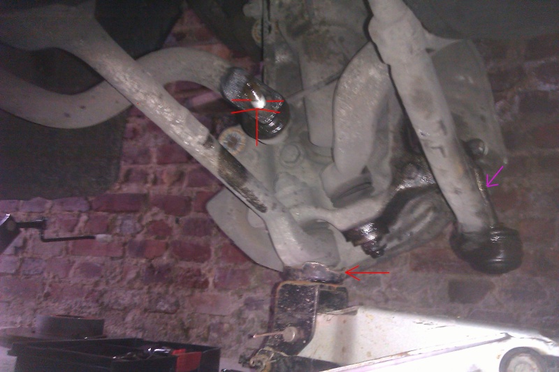

ensuite on vas s attaquer a la rotule de direction (devisser l ecrou de 18 et extraire la grosse rondelle qui se trouve en dessous l ecrou)
pour desacoupler la rotule mieux vaut un extracteur gros modele car c est du tres costeau

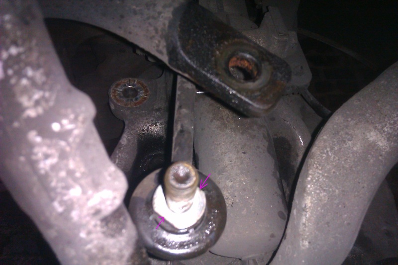

ensuite on desacouple la biellette de barre stabilisatrice(ecrou de 17 ) la rotule a un méplat qui permet de la maintenir afin qu elle ne tourne pas en utilisant une clef plate de 17 c est parfait (une extra plate c est le top)
une fois l'écrou enlevé, il vaut faudra mettre le cric rouleur sous le demi-train pour le faire remonter afin de dégager la rotule sans aucun problème
CONTRAIREMENT A CE QUE J AI LU ICI ET AILLEURS IL NE FAUT PAS TIRER DESSUS OU  ABAISSER  LA BARRE STABILISATRICE POUR  SORTIR LA ROTULE en faisant remonter le demi train ça sort tout seul

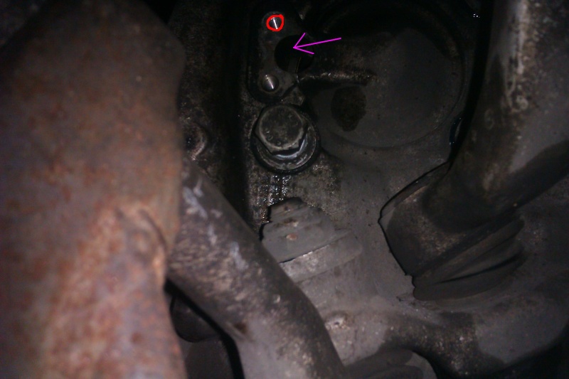

une fois la rotule dégagée on enlève le cric et on passe a la dépose du capteur ABS (ATTENTION FRAGILE A MANIPULER AVEC PRÉCAUTION et a mettre de coté pour ne pas qu il prenne de coups)
sur la photo il est déjà déposé, mais il suffit d'enlever la vis alène puis de tirer dessus en faisant des mouvements de va et vient et ça sort tout seul (vous inquiétez pas ça vas se corser )

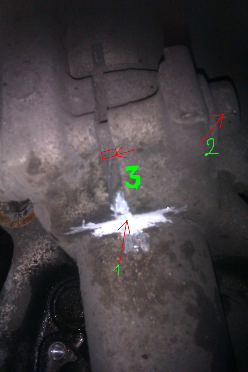

1 = commencer par repérer la position EXACT de l amortisseur avant de desserrer sa fixation
2 = puis desserrer avec un cliquet douille de 18 et maintenir le boulon avec une clef a oeuil de 16
3 = glisser un burin (ou autre) dans la rainure de la fixation pour l écarter MODÉRÉMENT

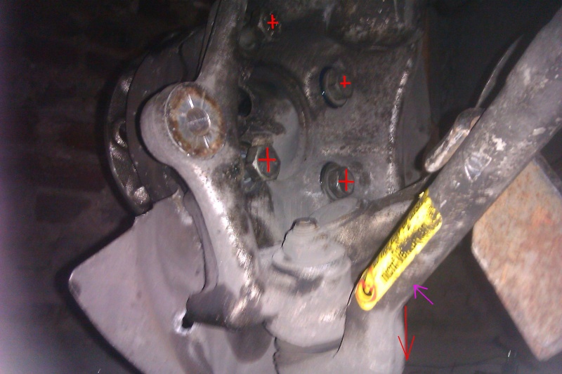

maintenant on rentre dans le vif du sujet, car il vous faudra
1er des gros bras et 2em une grande patience car il y a de fortes chances que les 4 boulons de fixations de moyeux soient grippés
commencer par dévisser les 2 boulons de 18 les plus accessibles (a gauche)
ensuite tirer le bras inférieur vers le bas au maximum afin d avoir accès aux 2 boulons de 18 de droite
voila ce que vous devez voir une fois que le demi train est désolidarisé de l'amortisseur et que vous l avez suffisamment descendu pour travailler
maintenant il faut vous armer de patience pour desserrer les 4 boulons de 18 qui comme je vous l ai dit sont grippé a mort et de plus sont enduit de frein filet
