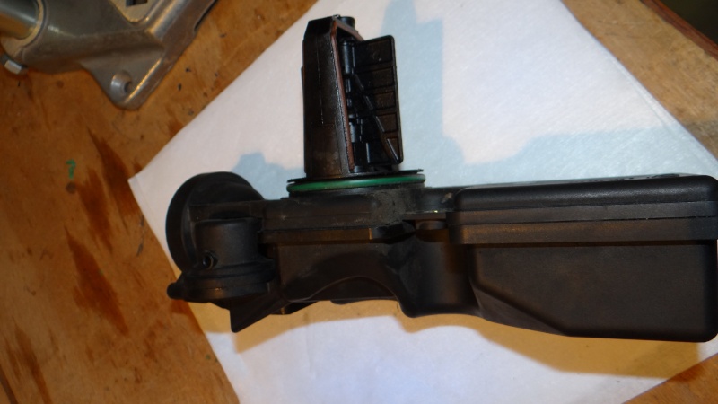

J'ai déposé toute l'admission d'air et notamment  la vanne DISA
Son axe n'est pas abîmé mais la capsule à membrane me semble douteuse. Quand je bouche le petit orifice après avoir basculé le volet, celui-ci n'est presque pas freiné et il y a un point dur sur la course du levier.
Qu'en pensez-vous?

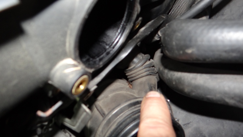

En inspectant les durits j'ai trouvé un grand classique :Image
Le manchon qui va vers la vanne d'air de ralenti est fendu. Peut-être l'explication de mon ralenti instable et du sifflement à bas régime ?

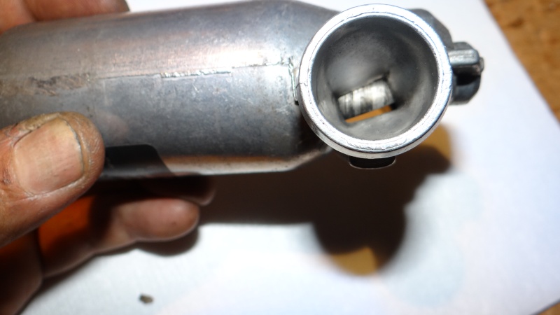

J'ai extrait la vanne et je l'ai nettoyée :
Elle ne ferme pas complètement mais le volet tourne un peu comme un balancier. Il semble amorti par un ressort.
Comment savoir si cette vanne fonctionne correctement?
