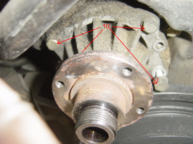

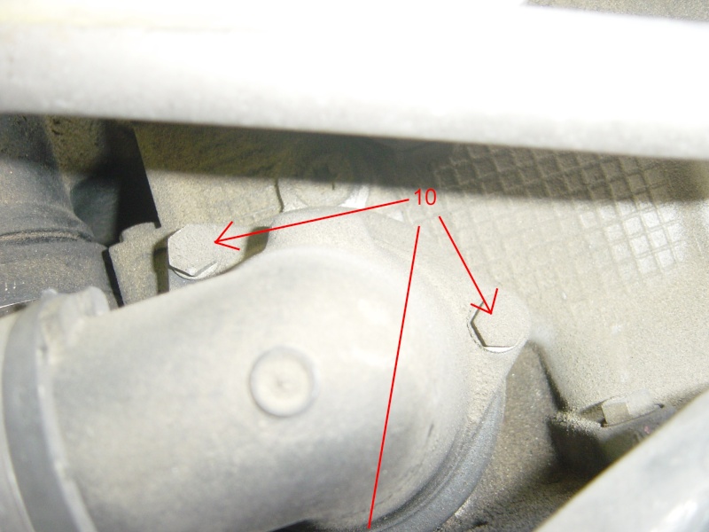

1/ Après avoir déposé les plaques de protections sous moteur, vidanger celui ci de son LDR dans un bac.
Boulon N° 10 du schéma, débrancher aussi la durite inf du radiateur.
Pas photo, oublié moi... :pamafau: :rougi:
https://www.realoem.com/bmw/showparts.d ... g=11&fg=10

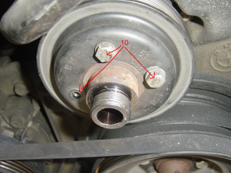

8/ Débloquer, les 3 boulons de 10 de maintiens de la poulie, avant de déposer la courroie, la résistance offerte par celle-ci vous facilitera le desserrage de ces boulons.

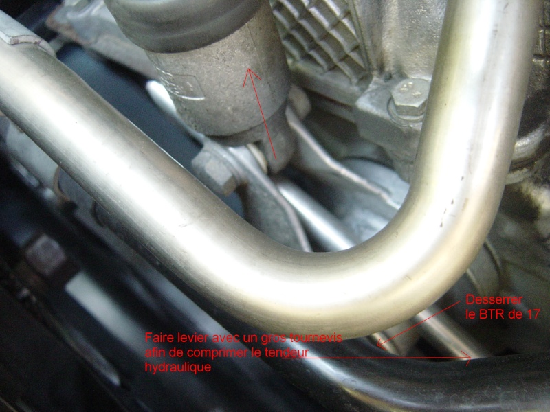

9/Déposer la courroie en faisant pression avec un gros tournevis sur le vérin hydraulique.
Il n'est pas nécessaire de desserrer le BTR de 17 comme indiqué sur la photo (concerne pas ce tuto) .

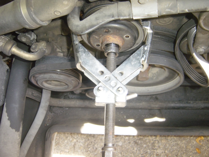

10/ La poulie était grippée, j’ai du la sortir à l’arrache

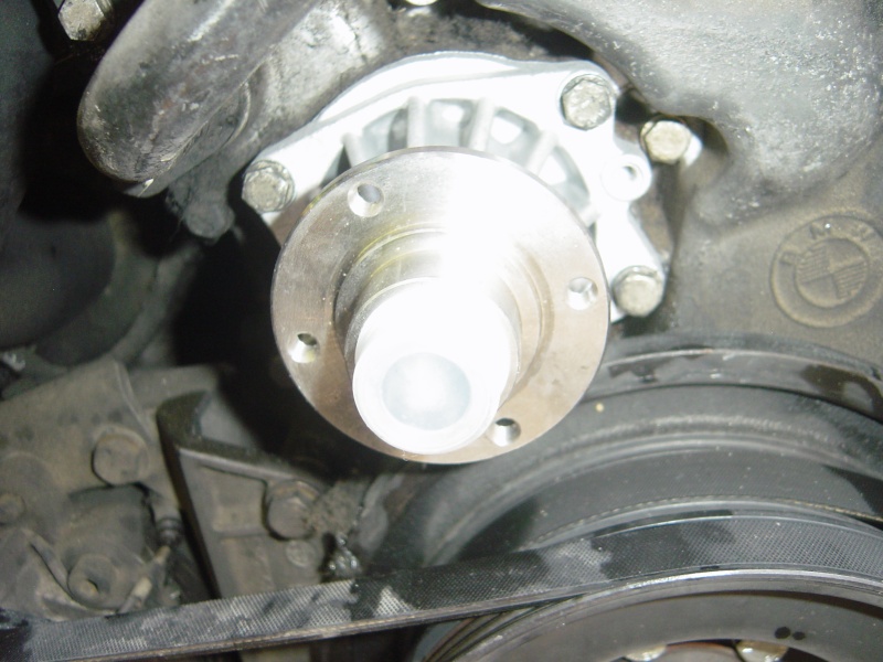

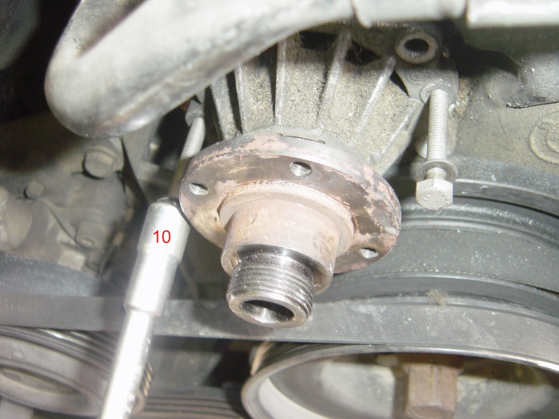

11/Déposer les 4 boulons de la ppe.

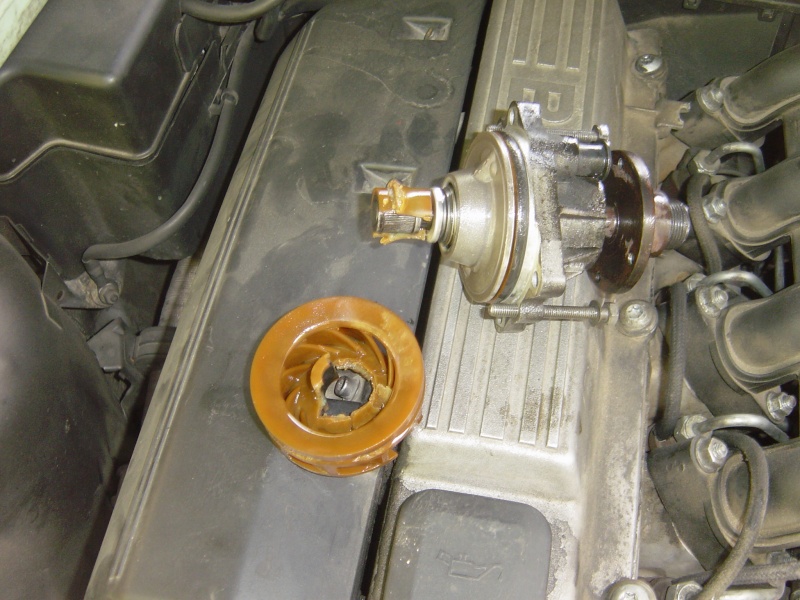

12/ Pour l’extraction de la ppe, mettre en place deux boulons de 6x100, d’une longueur de 60 ;70mm, et visser régulièrement jusqu’à ce que la ppe sorte.
Mettre la neuve en place, sinon vous aurez une tite fuite . :gdr: :mdr:

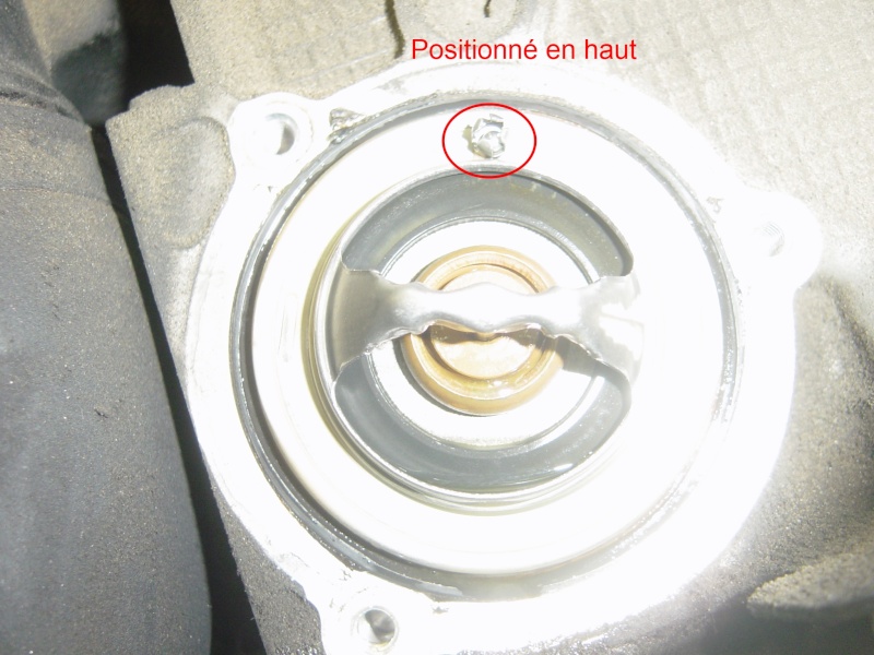

13/ Pour la dépose du calorstat, dévisser ses trois boulons de fixation.

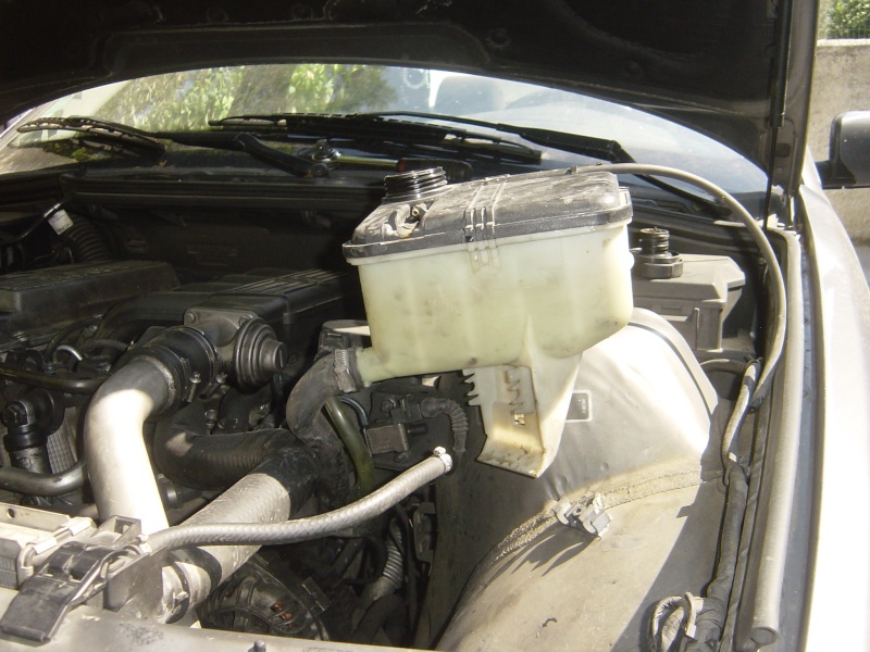

14/ Surélever le vase vous facilitera le remplissage de votre circuit.
15/ Purge du circuit selon procédure.
