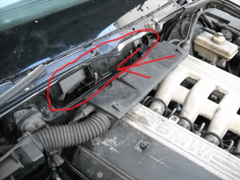

J'ai un problême d'infiltration d'eau de pluie au niveau des pieds à l'avant.
Cela fait un moment que je cherche d'où cela peut venir et j'ai déjà éliminé plusieurs causes:
- cela ne vient pas du pare-brise
- ni du toit ouvrant
- j'ai débouché les évacuations qui permettent à l'eau de pluie de s'évacuer (vers le compartiment moteur)
-et cela ne vient pas non plus des portières
A vrai dire je ne sais plus trop quoi faire à part démonter le tableau de bord ce qui ne m'enchante pas à vrai dire....

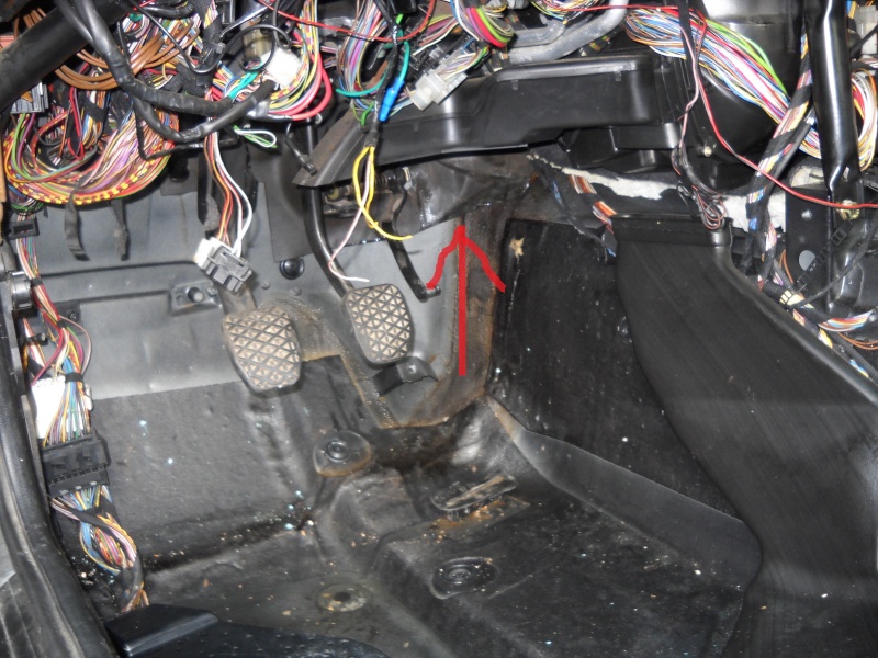

En faisant couler de l'eau par l'endroit que j'ai pris en photo (photo n°1)  l'eau coule à l'intérieur de l'habitacle au niveau du passage de la boite de vitesse (photo n°2) .
