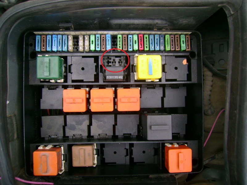

j'ai la clim de ma 525tds E34 rechargé depuis 1 mois mais qui ne refroidi pas, et voici une photo de la boite à fusible dont je crois qu'il manque un relais
est ce que le relais qui manque est celui qui commande la clim?
pour info lorsque j'appui sur le bouton de mise en marche de la clim, le régime moteur baisse.
a+
