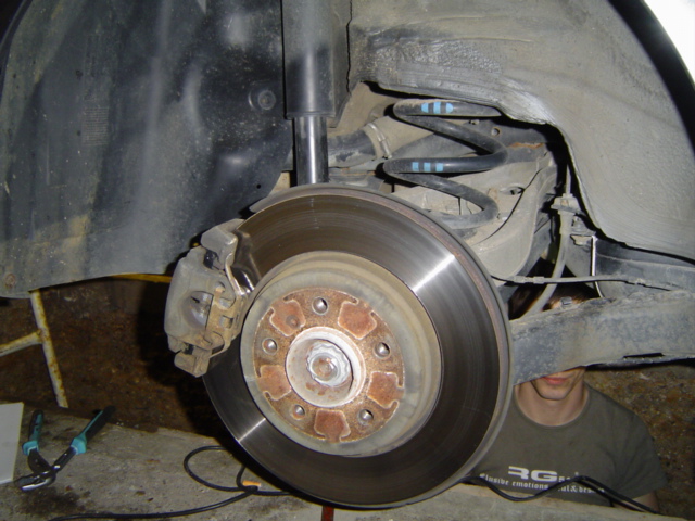

ont commence bien sur par enlevé la roue du coté concerné !!

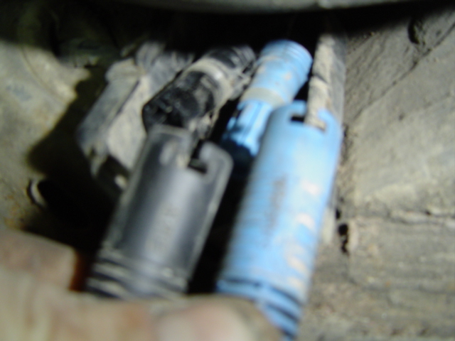

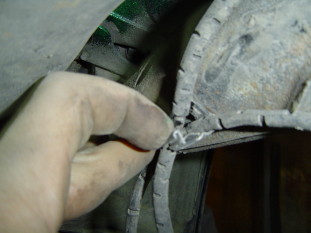

après celà il faut déconnecté les cable de témoins de freins arrière et déclipsé le faisceaux le long du bras pour que lorsqu!il descendra de ne pas les abimés !!!!!

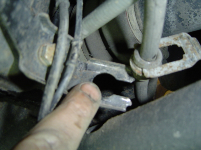

ne pas oublié d'enlever le clips qui tiens le flexible de freins pour ne pas l'abimé également lorsque le bras descendra !!!!

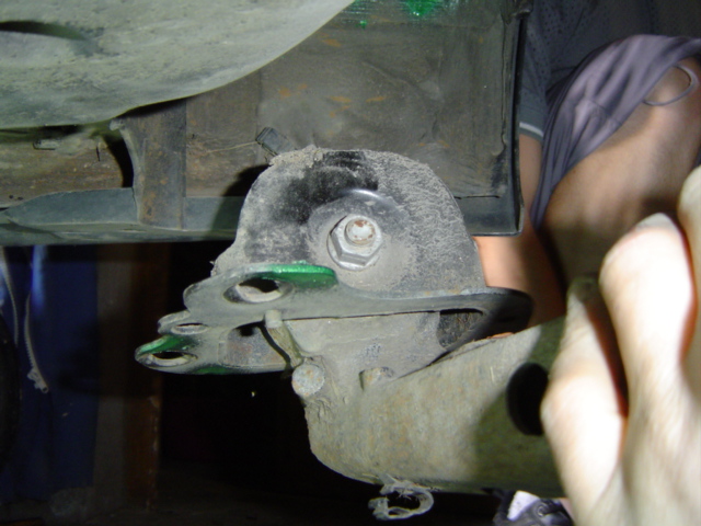

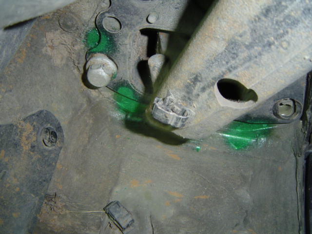

maintenant avant de défaire le support du bras fixé sous la caisse , il va failloir prendre des repères !!!!
perso pour celà j'ai pas hésité à utilisé un bombe de peinture pour marqué l'emplacement de se support !!!
ont peut maintenant dévissé ce support !!! maintenant que les repères sont pris !!! :clin:

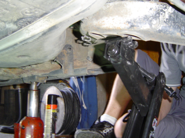

pour celà j'ai placé un cric sous le bras pour dévissé les trois visse du support plus facilement et pour évité que le bras descende d'un coup !!! il est quand meme assez lourd !!

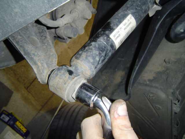

et il est préférable aussi de dévissé la partie basse de la suspension pour que le bras puisse basculé assez !! pour pouvoir placé l'outil sans abimé votre bas de caisse !!! et c'est plus pratique aussi :oui:

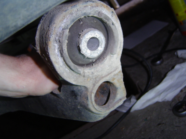

une fois le bras descendu vous devriez arrivé à cette étape !!
il ne vous reste plus qu'a dévissé le support avec deux clé de 18 !!! pas évident de le débloqué car le caoutchout bouge !!!

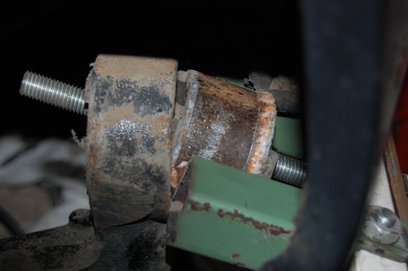

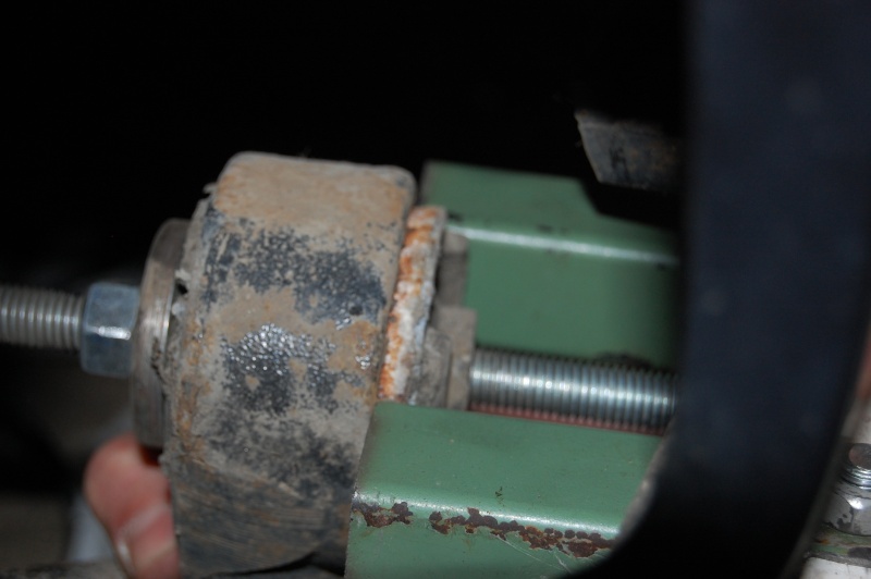

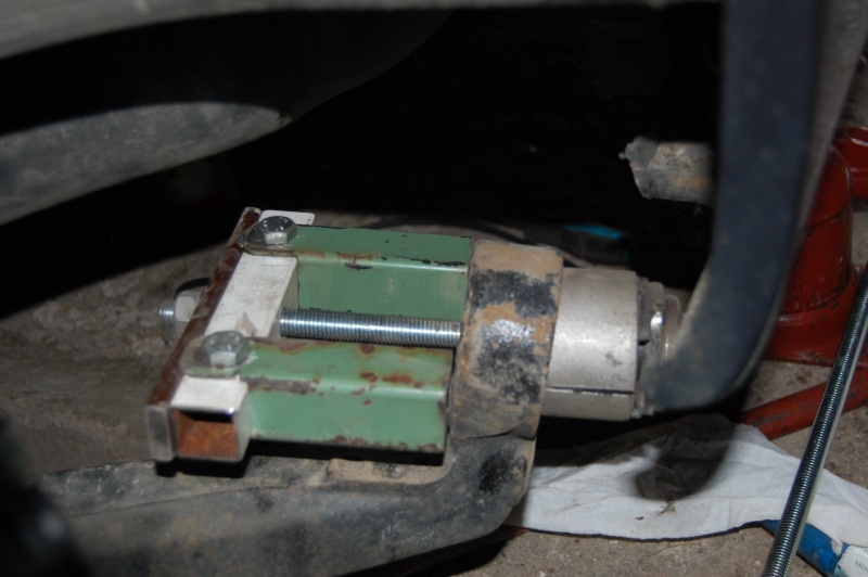

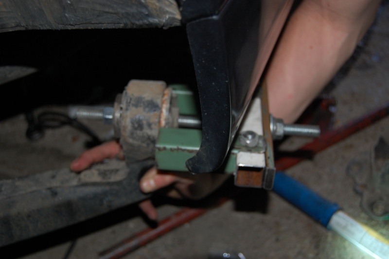

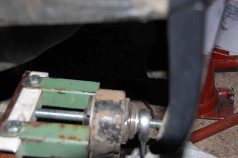

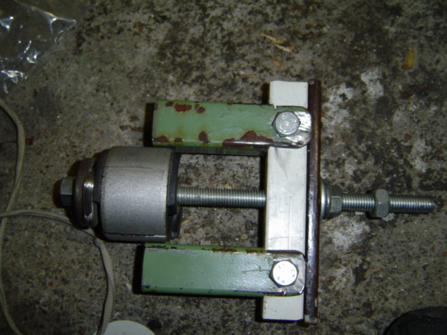

et maintenant c'est là qu'interviens l'outil maison pour extraire le silent bloc de son logement !!! sans lui je n'aurais pas tenté de faire ce remplacement !!! donc merci au bon bricolage de mon père et de ses conseil qui m'ont bien aidé sur ce coup là !!! :clin: merci popo !! :clin: :nickel:
voici l'outil !! enfin si je peut dire outil !!! lol ne rigolé pas !!! il a pas super mine comme facom !!! mais ma rendu un grand service !!
le voici en action !! je me passe de commentaire pour les images suivante qui parle d'elle meme !! :clin:
viens maintenant le moment de mettre le nouveaux silent bloc !!! meme maneuvre mais dans l'autre sens !!! en plaçant le silent bloc dans la meme position bien sur !! hésité pas a prendre des repères !! avec du blanco par exemple !!
pour le placement du silent blocs !! regardé l'anciens et les marques que le temp ont laissé !! il faut le faire dépassé de environ 3 millimètres je dirais !! pour etre sur j'ais placé l'anciens au dessus pour vérifié qu'il soit bien placé !!! :clin:

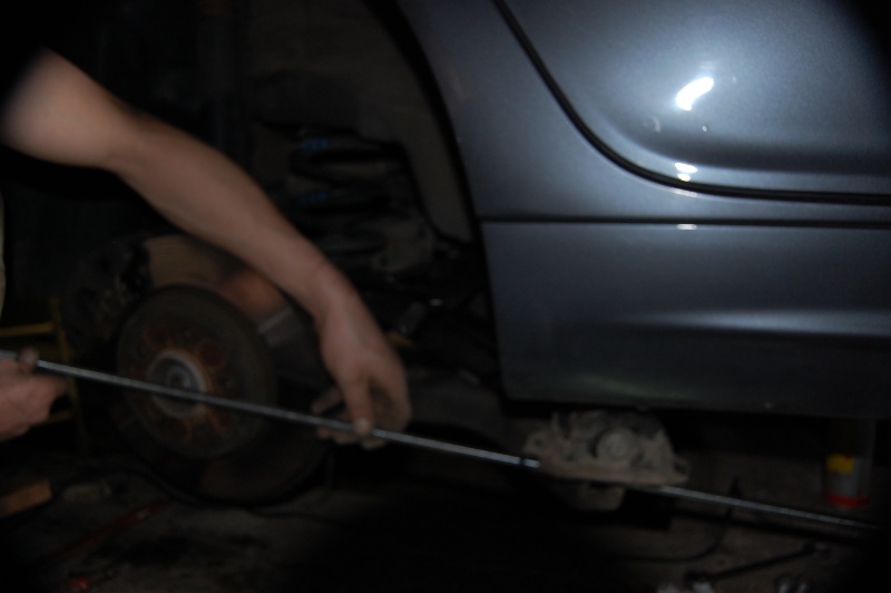

maintenant il va falloir remettre le support qui se visse sur la caisse !!! pour celà une petite technique !!! prévissé votre support sans le bloqué totalement !!! et placé une tige pour le vissé dans le bonne alignement " du centre de la roue jusqu'au support " !!! comme ceci !!
une fois aligné vous pouvez bloqué !!! totalement votre support en revérifié après avec la tige s'il n'as pas bougé lors du blocage !!!
