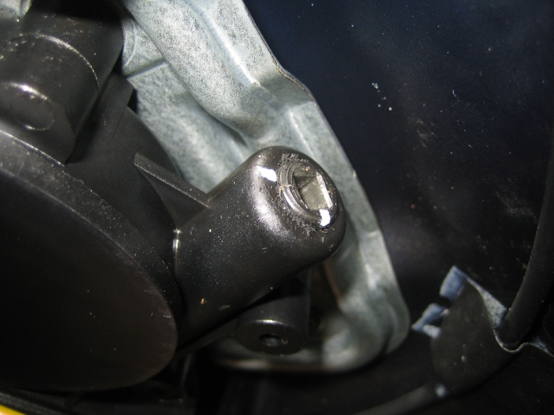

Je croyais que le moteur avait les charbons collés ou un truc dans le genre.
En fait, une semaine plus tard, le moteur était à nouveau bloqué
Même remède, j'ai tapé dessus et c'est repartit.
Cependant la solution n'est que temporaire, j'ai donc cherché à comprendre la conception du moteur
C'est un système à vis sans fin, qui génère de gros efforts axiaux sur le rotor, dans un sens ou dans l'autre selon le sens de rotation.
afin de régler le jeu axial à zéro, et ainsi éviter les aller-retour de l'axe et des bruits, le fabricant à mis une butée réglable.
Dans mon cas, le jeu était réglé un peu trop serré, ce qui a fini par entraver la libre rotation du rotor.
J'ai donc créé un carré sur mesure pour légèrement desserrer cette butée.
J'ai fait 1/4 de tour, voir photo
Attention, faire un carré bien costaud et bien ajustée à la vis, car elle est collée, donc sacrément dure à dévisser.
J'ai remis 2 gouttes de loctite bleu pour bloquer ma nouvelle position
Puis j'ai laissé cette vitre tranquille durant 3 semaine.
Test fait cette semaine, ça marche toujours impec.
Je pense que cette fois c'est la bonne
