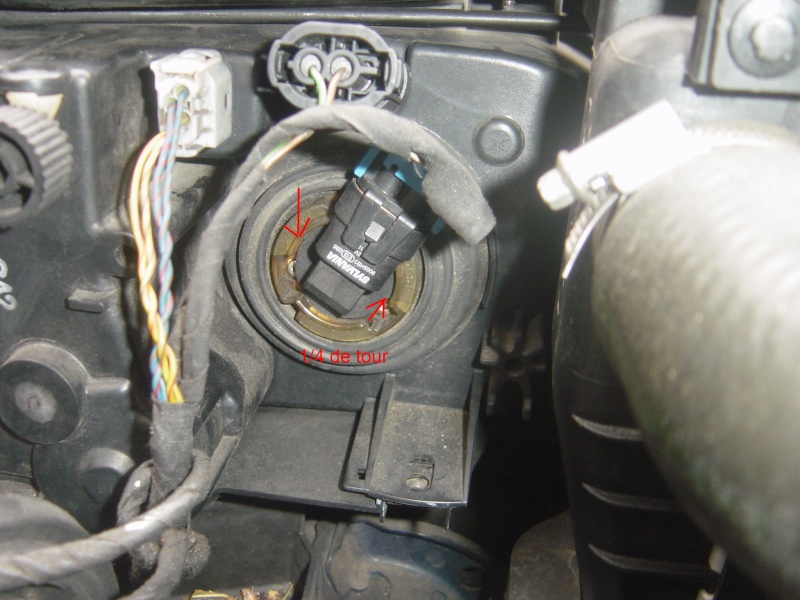

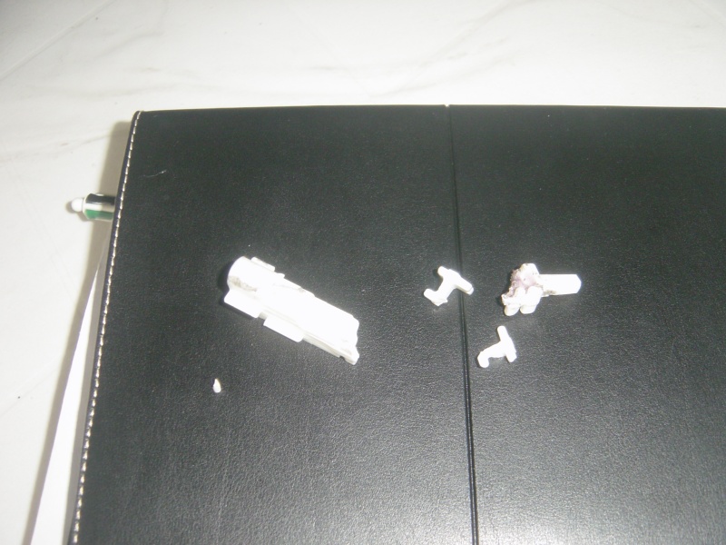

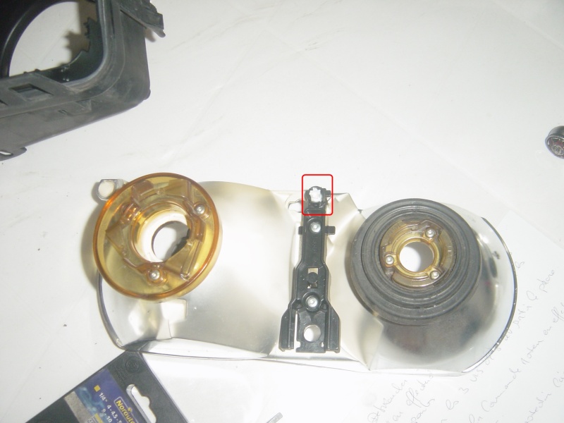

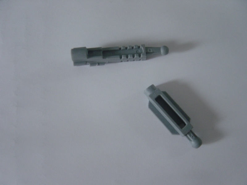

Petit TUTO, sur le remplacement des commandes de phare, suite un optique qui regardait les escargots et qui avait la tremblote. :photo1:
Nouvelles pièces

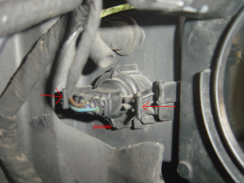

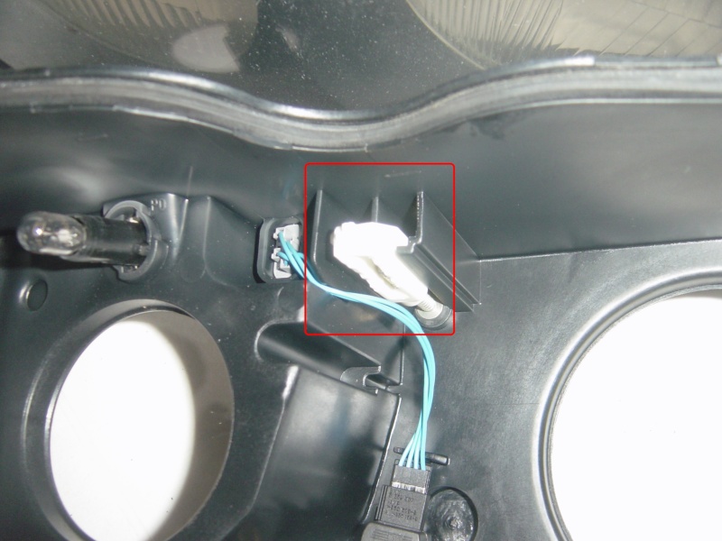

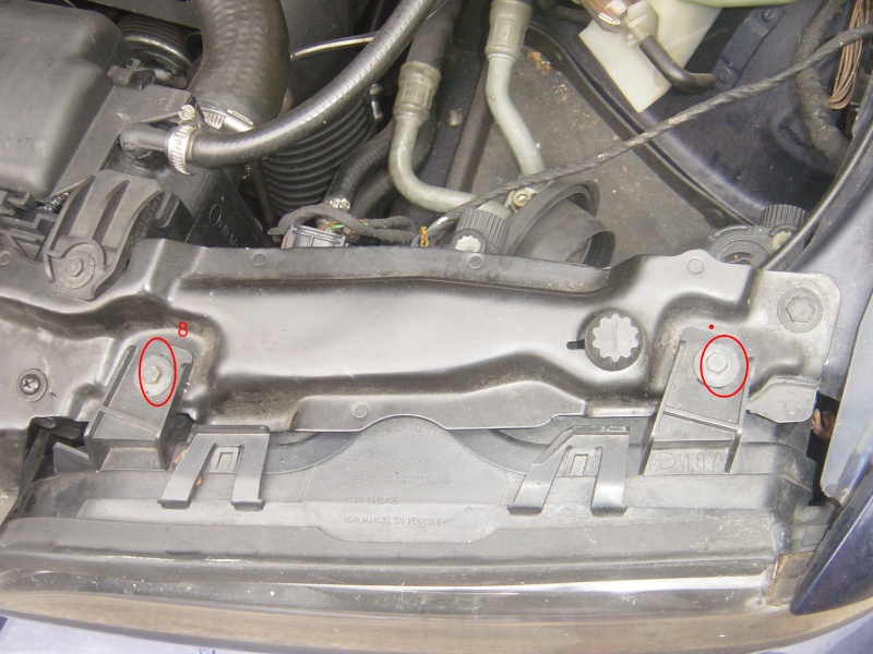

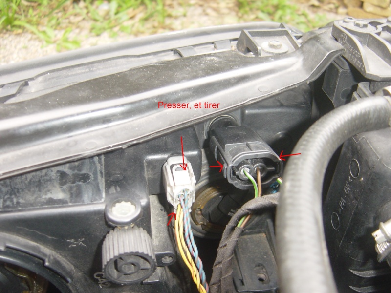

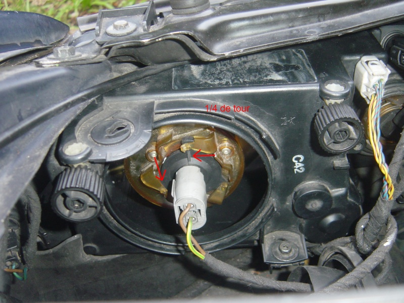

1/ Retirer la protection caoutchouc,et  Déverrouiller les ampoules de phares et croisement en effectuant ¼ de tour au porte ampoule, laisser celles-ci en place sans les toucher.
Pour les autres broches, veilleuse, clignotant, et moteur de commande ,il suffit de pincer les languettes et tirer.

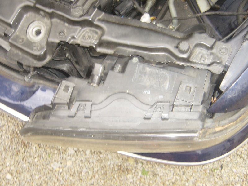

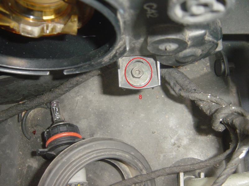

2/ Dévisser les 4 vis de 8 et retirer le phare.

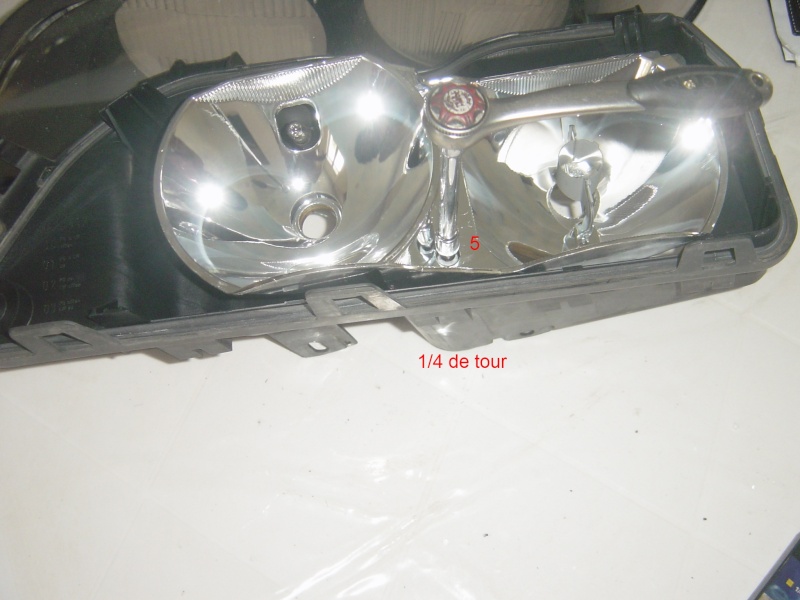

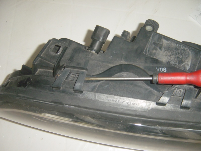

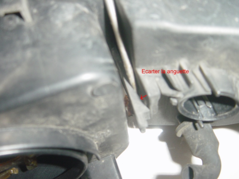

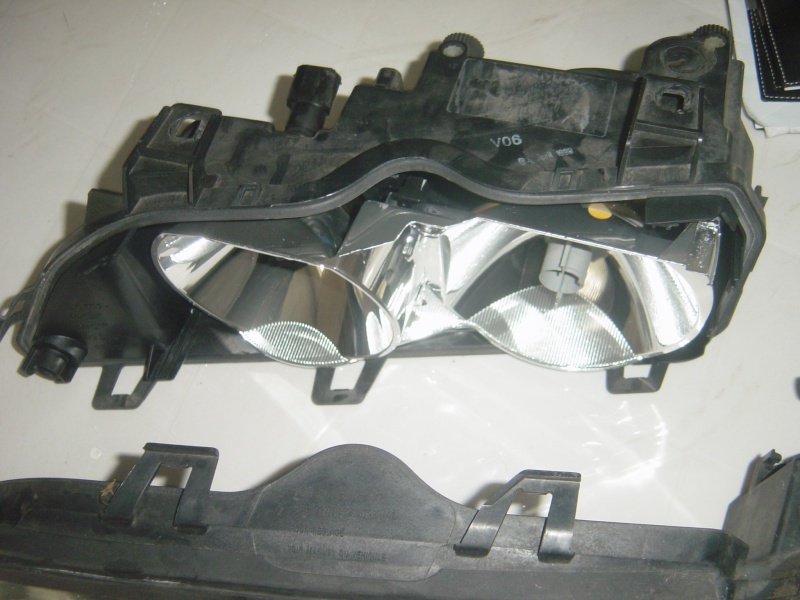

3/ Déclipser  la face du phare, en soulevant les clips avec un tournevis plat, sans oublier celle côté clignotant.

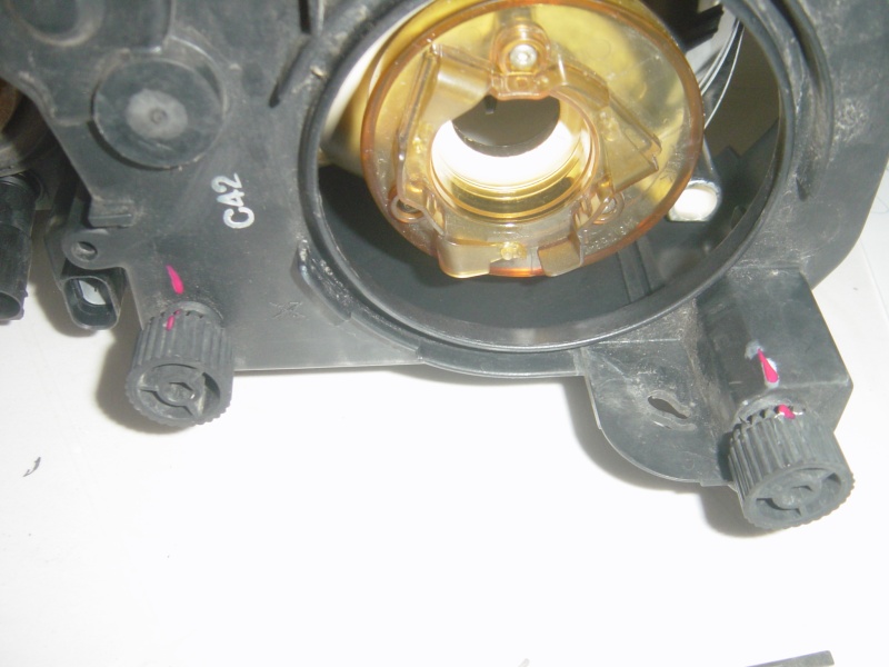

4/ Faire un repère à la peinture sur les molettes de réglage.
5/ A l’aide d’une clé de 5 effectuer ¼ de tour de gauche à droite, afin de déverrouiller la commande du moteur.

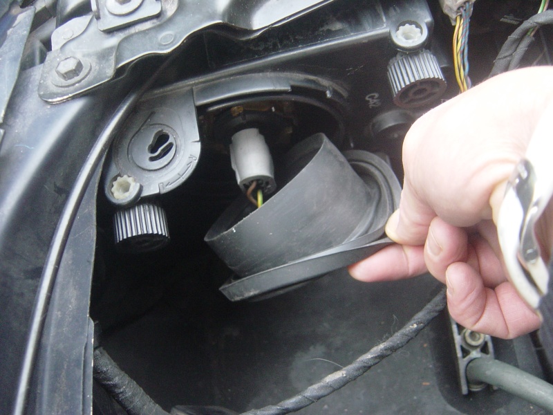

6/ Faire passer la protection caoutchouc du phare à l’intérieur.

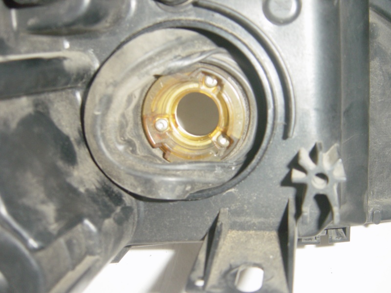

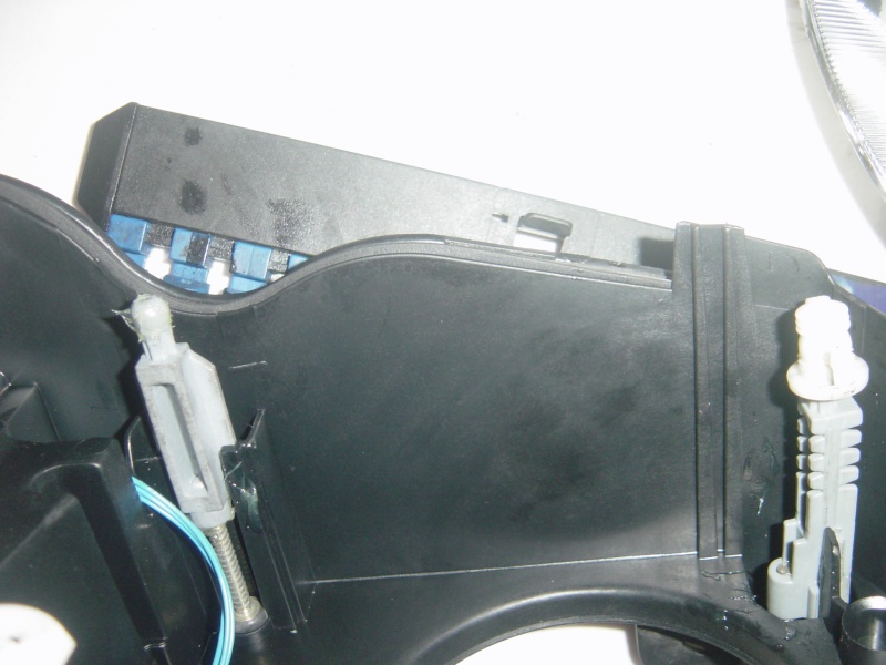

]7/ [/b]Dévisser les molettes pour sortir la parabole, en comptant le nombre de tours.
Éviter d'apposer vos doigts à l'intérieur de la parabole, afin d'éviter toutes traces.

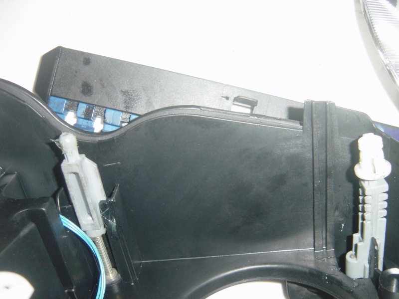

8/ Retirer les pièces cassées, et extraire les rotules à l’aide d’un petit tournevis.
9/ Revisser les pièces neuves avec un petit peu de graisse,et en respectant le nombre de tours.
c]]10/[/b] Re clipser la parabole sur les rotules re verrouiller la commande du moteur. Procéder en sens inverse pour le reste du remontage.

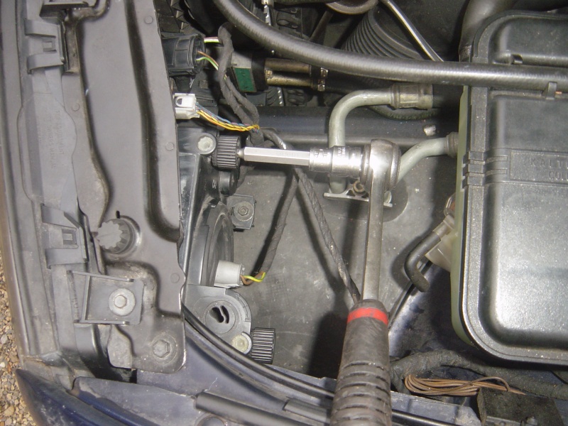

De nuit contre un mur, peaufiner le réglage en agissant sur les molettes, ou avec une clé BTR de 30 insérée dans celles ci.
