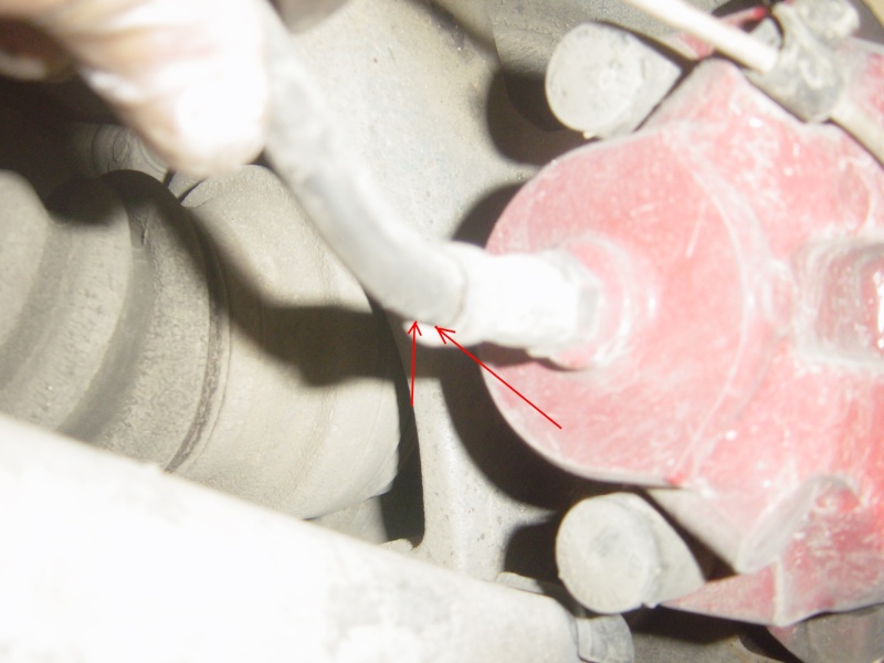

La cause: craquelures de la gaines externes, je rappelle que c'est une contre visite au contrôle tech.

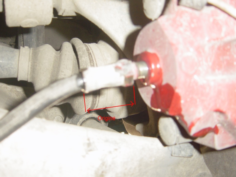

Vous remarquerez que la durite côté étrier et un peu différente de l’origine , mais pas de souci ,ça se monte très bien.

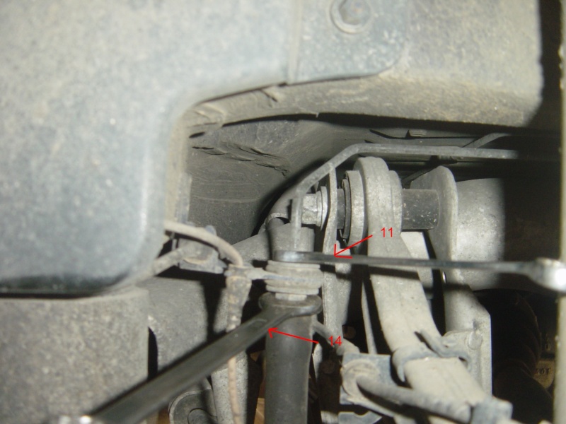

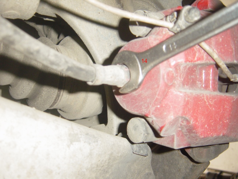

1/ Débloquer uniquement avec une clé de 14 ,la durite côté étrier.
2/ Débloquer et dévisser la durite rigide du flexible à l’aide d’une clé plate de 11 et 14.

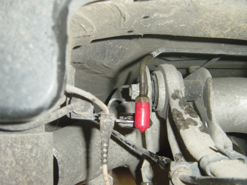

3/ Une fois la durite déposée, mettre un petit bouchon sur la durite rigide, afin d’éviter de trop perdre de Lockeed.
4/Dévisser maintenant votre durite de l’étrier, au préalable desserrée .
5/Visser et bloquer la durite neuve sur l’étrier.

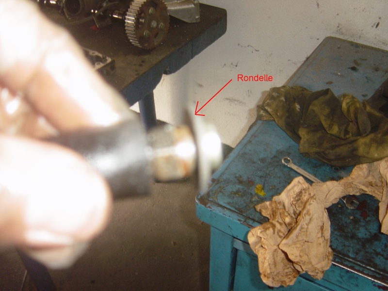

6/ ATTENTION, de bien récupérer la rondelle inférieur sur l’ancienne durite ,(qui a tendance à rester grippée),afin de la remettre sur la neuve .
7/ Revisser et bloquer les deux durites.

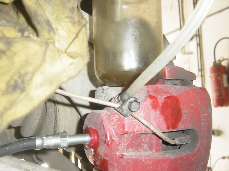

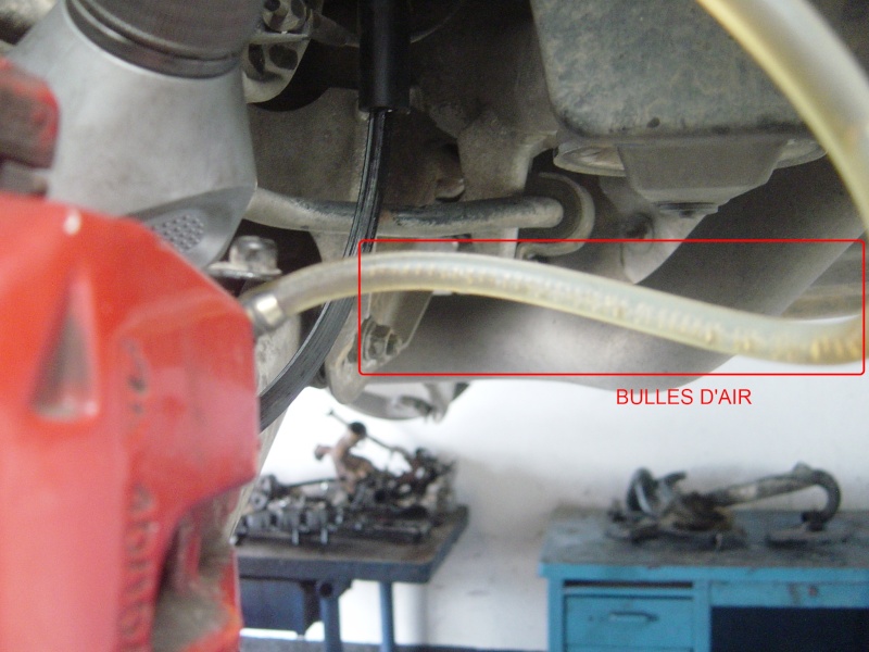

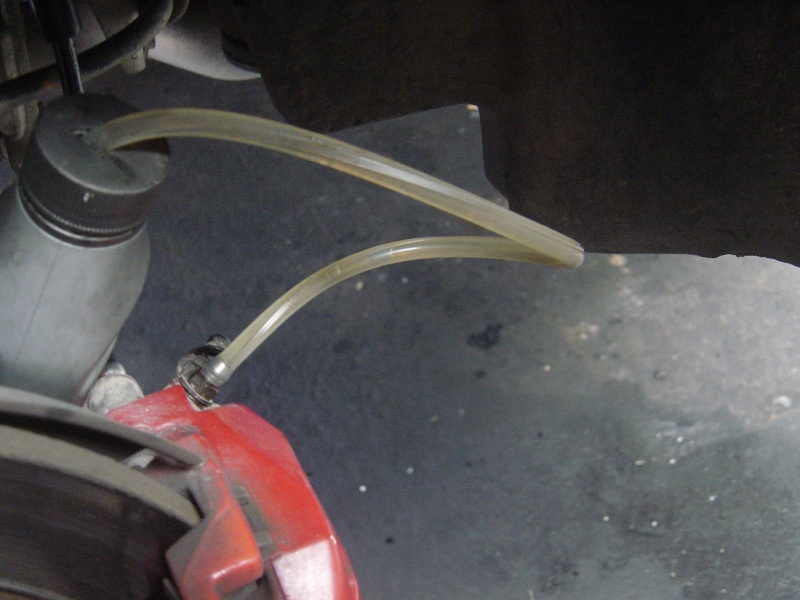

8/ Mettre une durite transparente sur le purgeur de l’étrier avec une bouteille vide.
Avec une clé de 8 ouvrir le purgeur.
9/ laisser couler, tant que des bulles d’air apparaissent dans le tuyau.
Quand vous n’avez plus de bulle ,refermer le purgeur et passer à l’autre côté.
Contrôler le niveau de loocked dans le réservoir.

Une fois les deux côtés terminés,
A deux, affiner la purge en commençant par l’AR D , un qui pompe sur la pédale, l’autre qui ouvre et ferme le purgeur.
Si plus de bulle, votre purge et OK.
Faire des essais de freinages par sécurité.
