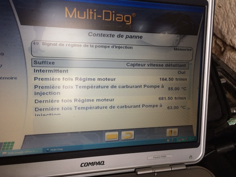

Bonjour, je vous remercie pour toutes ces précisions, vous êtes d'une aide précieuse.
Je viens de la passer à la valise, voici le code erreur :
Sachant que j'ai un problème de démarrage à chaud, expliqué dans ce topic :
https://www.darkgyver.fr/forum/t27444-e ... ge-a-chaud
Tout se dirige vers un problème de ma pompe.
une confirmation avant l'achat, svp?
Je vous remercie encore !!
Cdt
