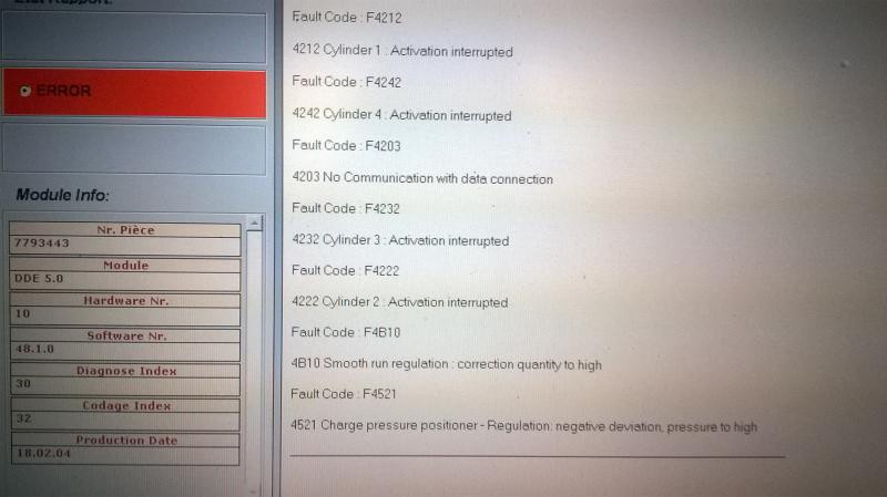

j ouvre ce post pour nego 75 apres diagnostique
la 1ere prise de vue c est avant effacement

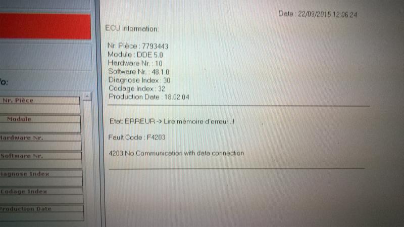

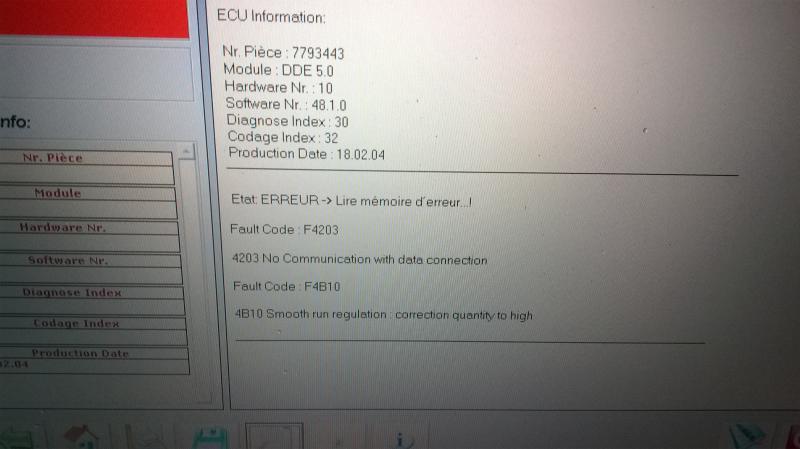

les 2em et 32em apres effacement et test injecteurs
l injecteur N2 est a remplacé
mais le truc c est qu au bout d une minute environ les valeurs d injection se mettent a zero et il faut redemarrer le test
il y a un probleme de regulation
le filtre a GO est assez ancien donc je pense qu il faudrais commencer par le remplacer puis remplacer l injecteur N2 et ensuite voir si le probleme persiste

ensuite je pense qu il faudra voir du coté du regulateur de pression sur la pompe mais la pression de rail est resté conforme a la valeur de reference tout le long du test
et pas de com data je comprend pas trop ce truc c est la 1ere fois que je vois ça
