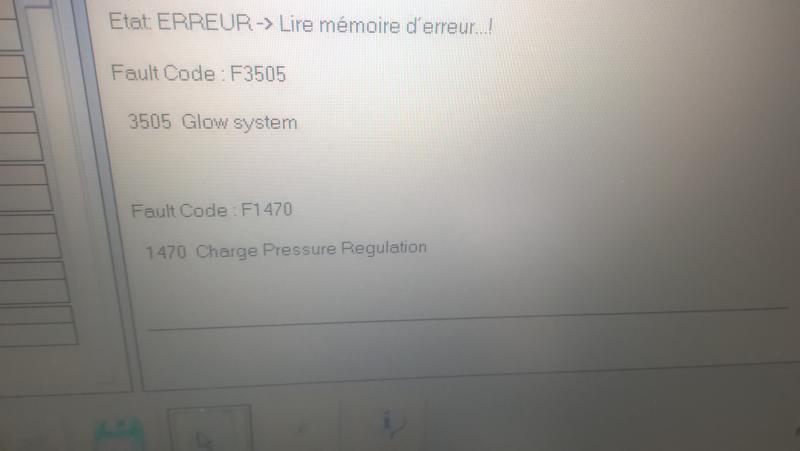

bonjour tous le monde
ça fais longtemps que ça deconne mais je n ai pas eu le temps de m en occuper
je sais comme dirais gyro........poooooooooo bien :mdr: :mdr: :mdr: :mdr:
mais bon ça fonctionne quand meme sauf que des que je met le pied dedans c est un veau
si je roule calmement c est nikel si j appuis un peu ça envoi si j appuis a fond le compte tour redescend et impossible de depasser les 3000 tr/m
je lache et si je réaccelere de suite doucement c est un veau
si j attend une dizaine de secondes et que je réaccelere ça refonctionne bien a condition bien sur que j appuis progressivement sur la pédale
en clair si j appuis comme un bourrin c est une r5
le code defaut 1470 est la
je peu l effacer mais il revient apres chaque forte acceleration

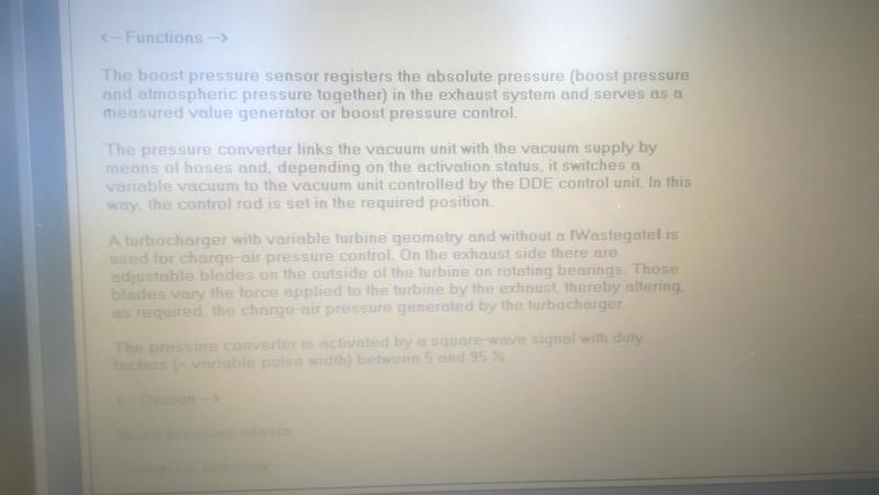

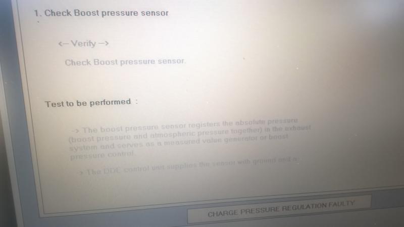

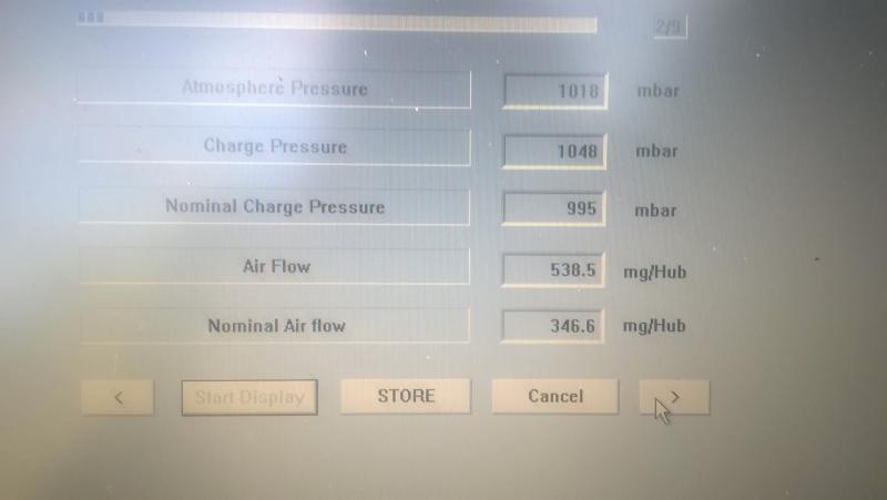

voila l explication carsoft mais je doute que ce soit le capteur de pression
vous remarquerez que l emplacement du capteur n est pas au bon emplacement sur la photo du carsoft
vous en traduisez quoi ??????
