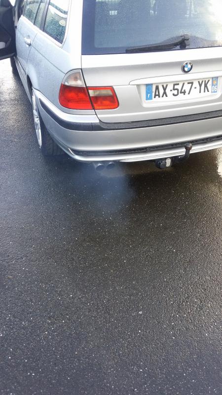

Bonjour a tous , j'espère que vous pourrez m'aider , cela fait un moment que je cherche sans résultat.
j'ai actuellement 330xd e46 204cv avec 220000kms le vin est JR75668 et elle fume bleue a froid a l'échappement et ca pique les yeux uniquement pendant le temps de chauffe après c'est fini . aucun défauts sur scanner v4.1.0 , pas de claquement , démarre au quart sans cahot . ne consomme pas d'huile ni eau.
j'ai juste un précatalyseur vider sans sonde mais sinon entièrement d'origine
voici la liste des pièces neuves que je viens de changer sans résultats , donc j'ai vraiment besoin de votre aide .merci a tous
joints pipe admission
tous les tuyaux diam 3.2
6 bougies de préchauffages
boitier de préchauffage
6 injecteurs + recodage
capteur de pression sur rampe commune
régulateur pression su rampe commune
unité de ventilation
filtre a gasoil
filtre a air
filtre a huile + vidange
j'ai controler le turbo pas de jeu et pas gras
vanne egr nettoyée
les bougies et le boitier de préchauffage ont bien du 12v
tous les fusibles sont contrôlés
je ne sais plus ou chercher
merci a tous
