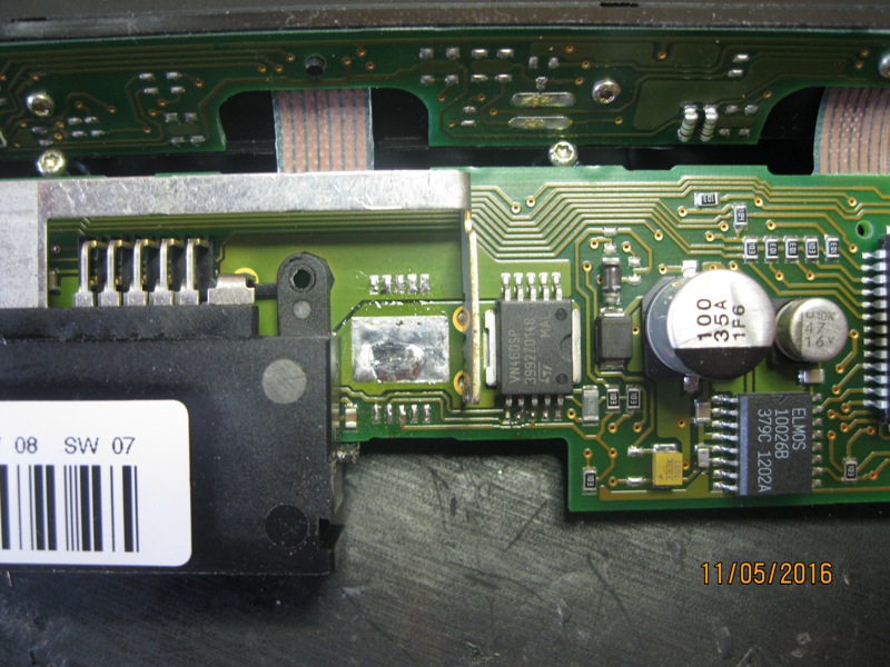

Une photo (composant défectueux dessoudé)
Là, 2 solutions, ou c'est le circuit de commande et c'est pas dépannable avec mes moyens, ou c'est le circuit de puissance, genre l'équivalent d'un relais

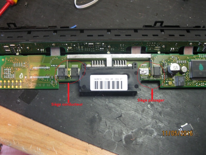

Je remarque sur la carte 4 circuit identiques: VN460SP.
Une recherche sur google, ce sont bien des circuits de puissances, mais il y en a 2 par sièges.
Je dessoude sur les 2 circuits la broche 7 (Input) et là les voyants du bouton de commande du chauffage restent allumé :)
Je ressoude la broche Input du 1er circuit, les voyants s'allument toujours, je dessoude et soude la broche Input du 2 ème circuit , les voyants s"allument un court instant puis s'éteignent :) J'ai trouvé le fautif
Commande du composant sur la bay, puis remplacement et le chauffage du siège passager fonctionne à nouveau
