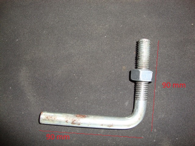

Voici un outil pour régler l'actuateur en barre de 12 mm tordue à l'étau et filetée sur un coté, sinon, utiliser de la tige filetée de 10 tordue avec un tube pour ne pas abimer le filetage.

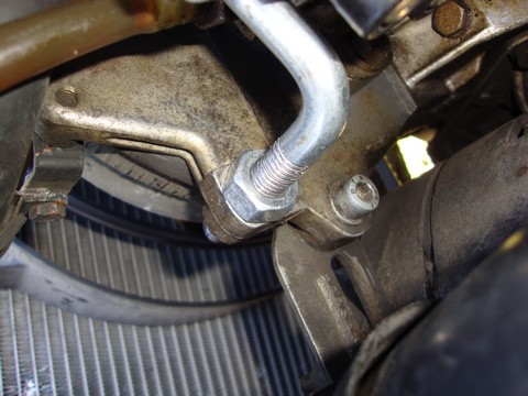

Le principe est de caler l'outil avec l'actuateur en position "-" du trait de cutter et de régler en serrant l'écrou de 19 (si on a oublié le trait de cutter, il faut commencer avec l'actuateur complètement à gauche).
L'idéal est de partir de 2 mm avant le trait pour trouver le réglage parfait.
Un demi tout d'écrou correspond à 3 mm soit 1 mm par face.
J'ai essayé sur 3 E34 et aucune ne se règle de la même manière.

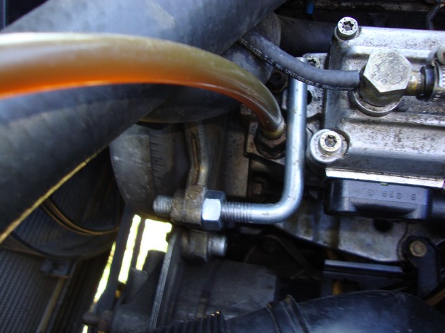

Mode d'emploi :
- 1 conserver uniquement deux écrous courts à peine serrer sur l'actuateur (pas de fuite).
- 2 mettre en place l'outil en butée contre l'actuateur en serrant l'écrou à la main.
- 3 démarrer le moteur.
- 4 desserrer l'écrou de 19 tout doucement (1cm en bout de clef au plus) jusqu'à obtenir un régime à 750 tours.
- 5 faire un essai sur route sans enlever l'outil.
