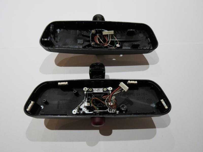

Il faut écarter les 2 parties de la coque de rétro pour les déclipser.
Le premier rétro m'a donné pas mal de fil à retordre, mais le 2e est venu plus facilement :

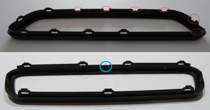

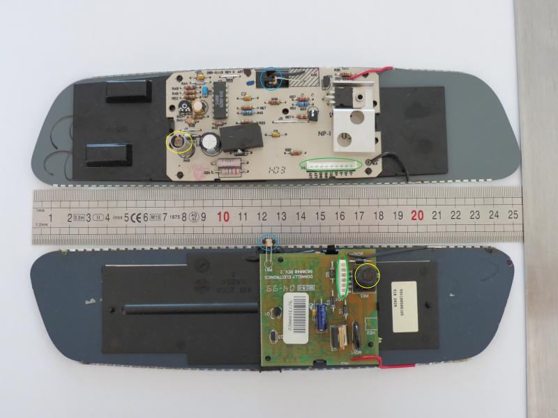

On peut voir que les attaches ne sont pas placées aux mêmes endroits ; celui du haut est le donneur et certaines de ses attaches ont mal supporté le démontage
(j'ai trouvé aussi une différence de qualité générale entre les 2 rétros, celui du bas étant de bien meilleur facture).
A noter que sur l'un des rétros, le capteur d'éblouissement se trouve sous la glace, il y a une petite ouverture dans la garniture (cerclé bleu ci dessus), alors que sur l'autre, le capteur est intégré à la glace (voir photo plus bas).
On retrouve cette différence de qualité au niveau des 2 coques :

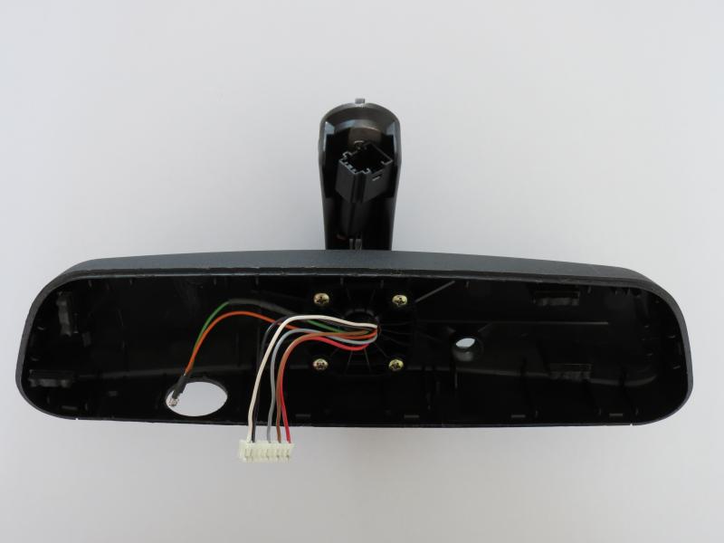

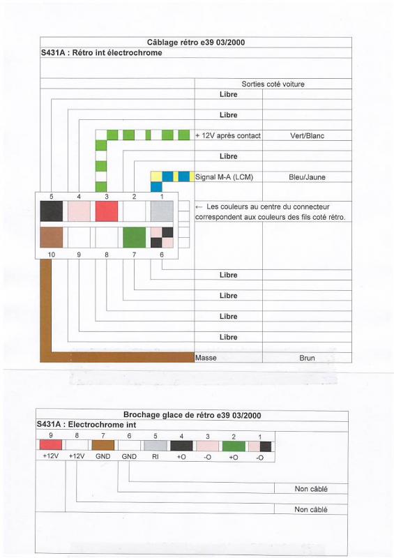

J'ai donc du reprendre l'ancien rétro complet, et la, il y a eu quelque modifs à effectuer car le câblage à l'intérieur des rétros est différend... on voit sur la photo des coques que celui du haut a une broche à 9 pins dont seulement 3 utiles (option S431A) et celui du bas 6 pins dont seulement 5 utiles (options S431A,S430A et S302A).

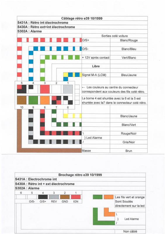

Après avoir demandé de l'aide sur le forum pour connaître les correspondance des fil ( :merci: dark), je me suis creusé et j'ai repris le schéma à l'envers, du rétro vers la voiture.
Ensuite, j'ai débroché les fils pour récupérer le faisceau qui m’intéressait :

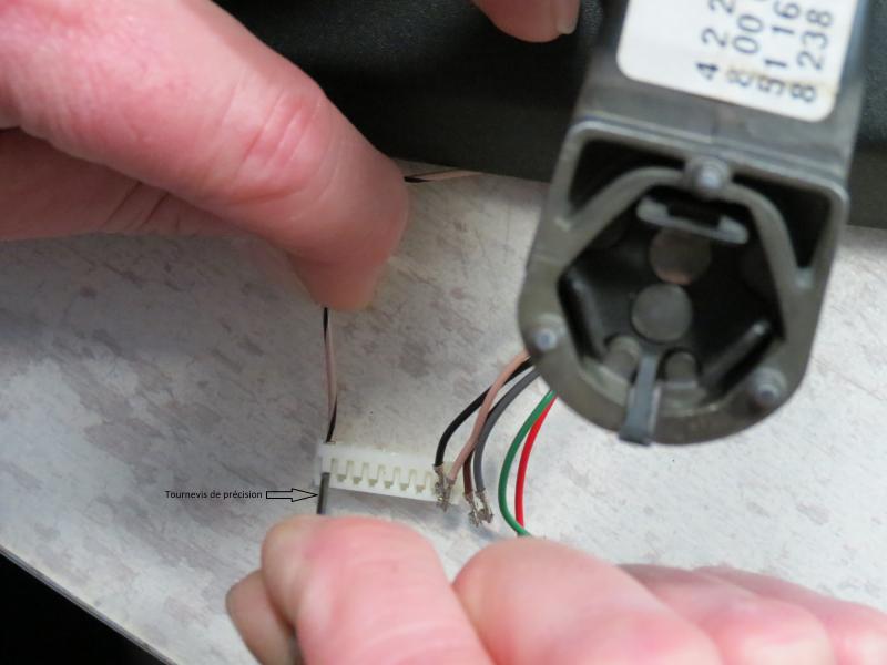

On appuie (gentiment) sur le linguet métallique avec un petit tournevis et on tire le fil pour sortir la broche, on fait pareil avec l'autre faisceau, ensuite on sort les faisceaux des rétros (ils ne peuvent pas sortir avec les broches), on passe le bon faisceau dans le rétro qui nous intéresse et on re-broche le connecteur qui va sur la glace, en l’occurrence le 9 pins.
Il m'a ensuite fallu percer la coque pour pouvoir y loger la diode de l'alarme (Ø 24 mèche à bois en y allant molo, molo pour ne pas trop fondre le plastique), pour une question pratique (encombrement), j'ai décalé la diode vers la gauche :
Vu que j'avais cassé des pattes sur la garniture, j'ai du la coller sur la coque du rétro avec quelques points de super glue.

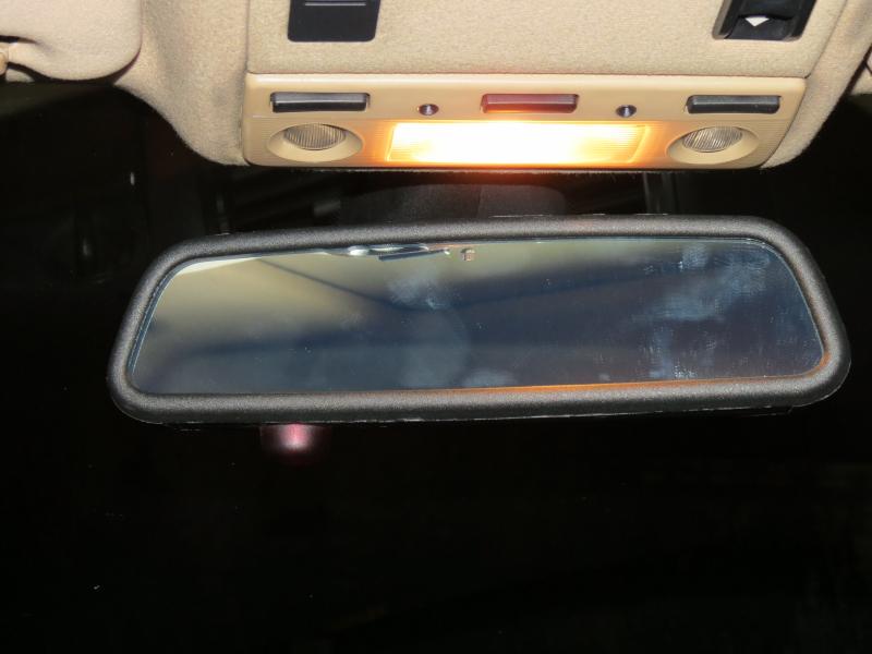

Résultat final :

Entourés en jaune : capteurs de luminosité.
Entourés en bleu : capteurs d'éblouissement
Entourés en vert : broches de connections
Entourés en rouge : :gr:
En bonus, j'ai fait un schéma des 2 câblages, on voit que certaines broches ne sont pas utilisées suivant les options.
