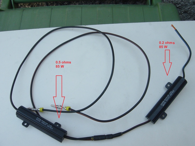

Suite à mon ventilo de condenseur de clim qui ne marchait plus, j'ai donc remplacé les résistances de puissances,

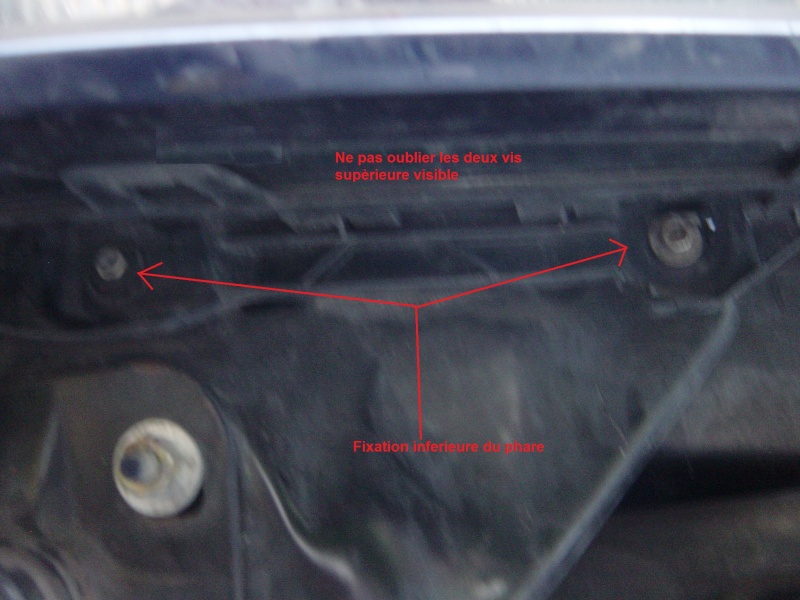

Les vis en évidence de démontage n’ont pas été prisent en photo.

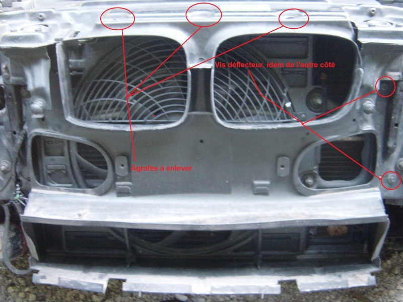

Déposer les phares et les faires pivoter vers l’extérieur, sans les débrancher pour avoir accès aux boulons du déflecteur (clé à pipe ou cliquet de 8)
Déposer le déflecteur d air (clé à pipe ou cliquet de 8)

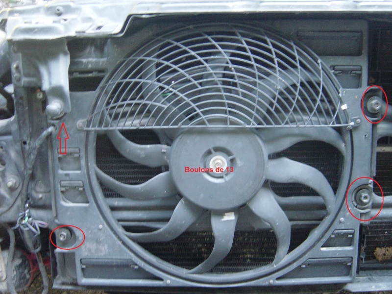

Déposer le ventilo(clé à pipe ou cliquet de 13)

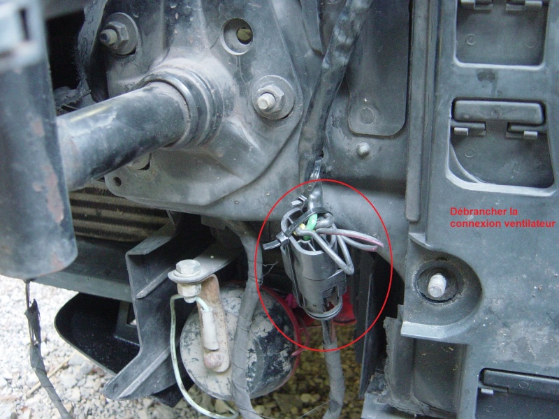

Débrancher le ventilo

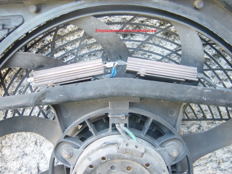

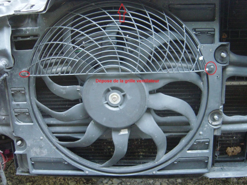

Enlever la grille de protection (cruciforme)

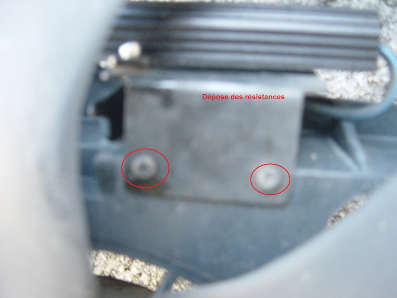

Déposer les résistances et leurs supports du ventilo dessouder le fil reliant la résistance au ventilo extraire les fiches de la connection à l’aide d’une petite aiguille,(cruciforme,fer à souder,aiguille )
Dériveter les résistances de leurs supports (disqueuse)
Attention : lors du remontage des resistances sur leurs supports ,ne pas oublier de remettre les petites rondelles entre les deux ,afin de favoriser le refroidissement des resistances . (pince à riveter +4 rivets pop de diam 3)
Ressouder le fil (bleu et noir des resistances) sur le fil du ventilo .Avant de ressouder,ne pas oublier de passer une gaine thermoretractable afin de pouvoir protéger votre soudure. (fer à souder, étain, gaine thermo)
