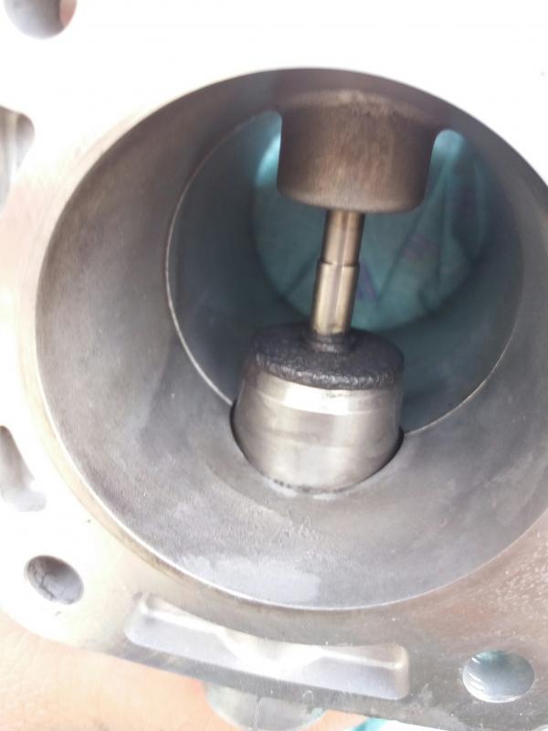

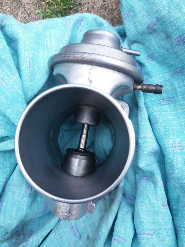

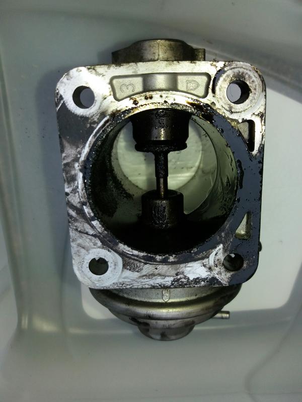

Je pensais que la vanne EGR était condamné mais je l'ai démonté (coté admission seulement, j'ai pas défais le tuyau qui part du collecteur), je l'ai nettoyé, et elle n'étais pas du tout bloqué à ce niveau la ! Le ressort resiste bien quand j'appuis dessus avec un tournevis... que dire elle semble aller.

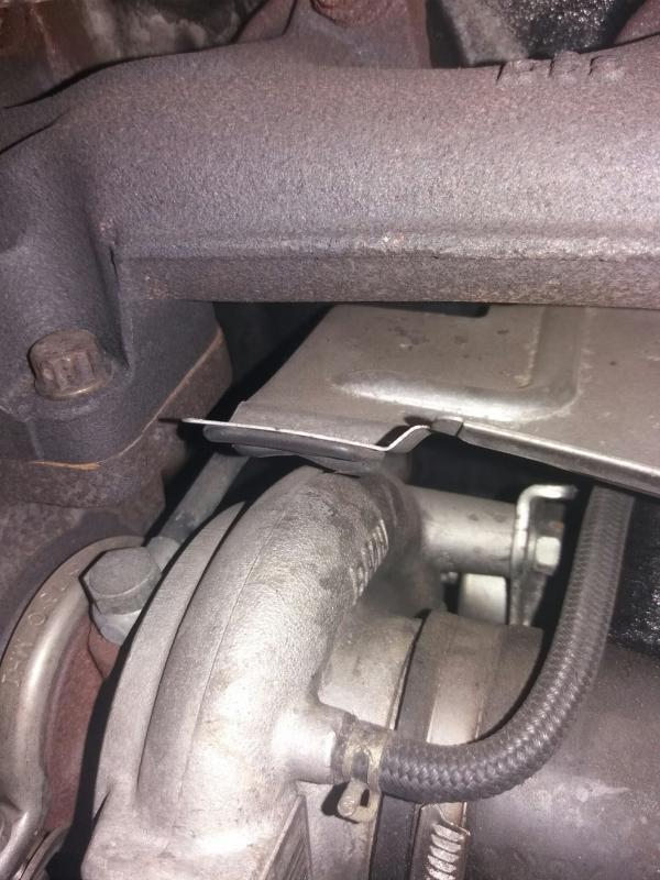

J'ai regardé le turbo sans rien démonté, il a l'air sec, je vois pas de gras dessus.

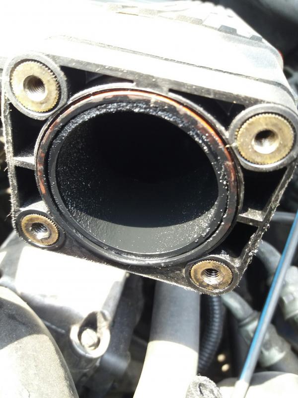

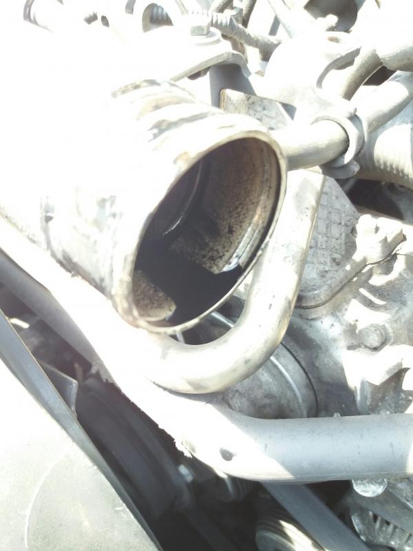

J'avais de l'huile dans l'admission au démontage de l'EGR mais je sais pas quantifié si cette quantité est normal ou pas. Je vous montre les photos, avant et apres nettoyage.
Apres nettoyage :

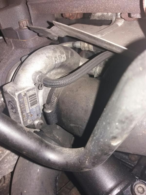

Voici des photos du turbo (pas de gras dessus) au cas ou (désolé pour la photo de l'arriere du turbo pas pu faire mieux le moteur était chaud ):Image
