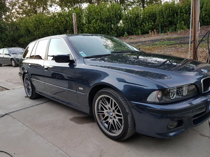

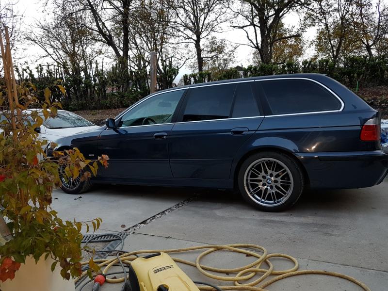

une rapide photo , la 1er
l'extérieur
il a rapidement été préparé, pour corriger les gros défauts au pad manuel,
elle restera dans son jus , elle est vouée à faire 15O kilomètres d'autoroute par jour.
bonne journée

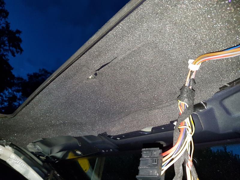

le tissus du vélum étant decolé,
je vais commencé par la et par l'habillages des différents montants.

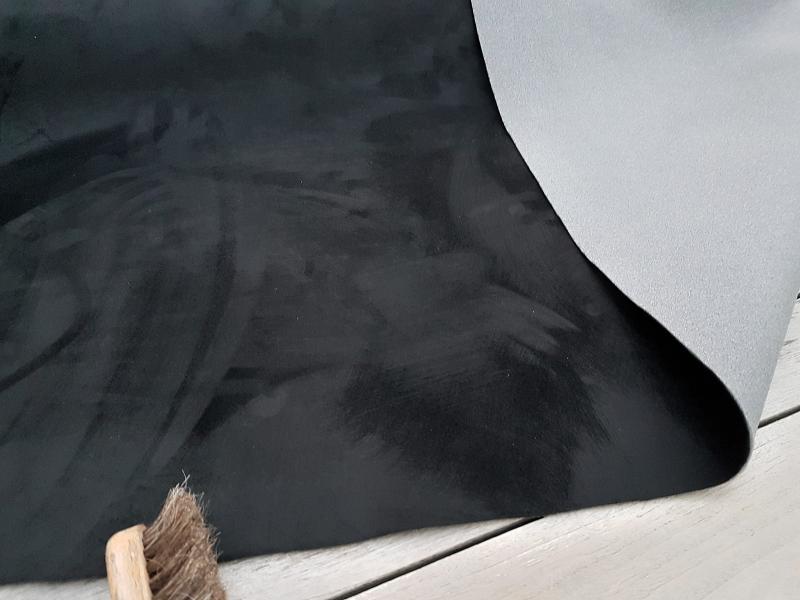

je passe au noir, l'alacantara ( le vrai) étant réputé dur à travailler , je m'oriente vers de la suedine noir moussée , bien plus élastique .
photo de " l'échantillon " de 1x1,5m réceptionné

C'est vrai qu'on reste sur notre faim, je la trouve superbe avec ce style racé.

j'ai le meme touring, et meme couleur, mais loin d'etre aussi propre,
et je trouve que les jantes type M ( si je me trompe pas) lui vont a merveille

les jantes sont des vraies M5 , mais à refaire, certainement ce que je ferais en dernier.

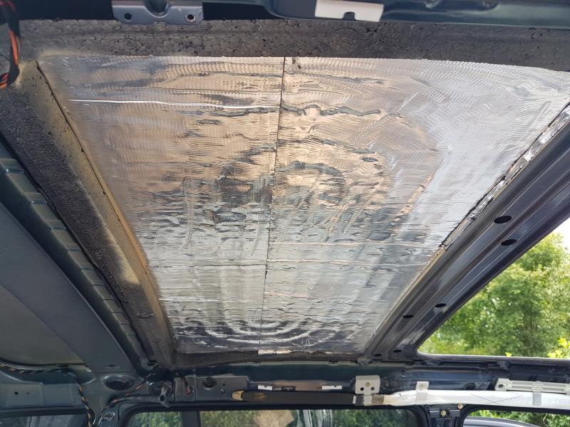

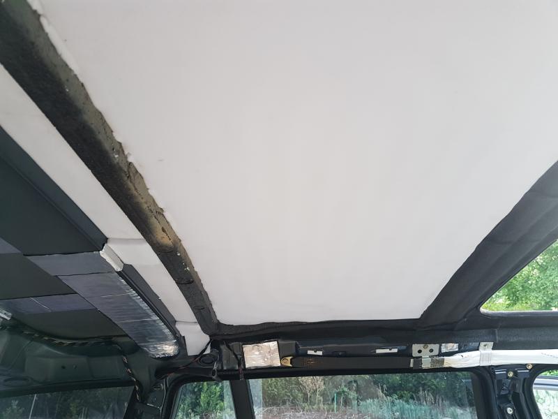

Application de Dynamat à l'avant du pavillon sous le toit ouvrant.
A la base je devais metre du STP Aero
mise en place d'un mousse acoustique et thermo STP Biplast en 5mm
La mousse s'écrase( - de 1mm) et revient parfaitement en forme.

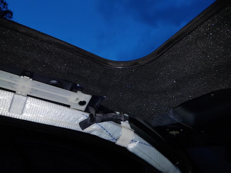

isolation du pavillon dessus la cassette du toit ouvrant
d'origine il y a un carton multi couche rigide de 15-20 mm.
le carton a été retire , le joint de colle en partie retiré et le pavillon repeint à l'antirouille préventif.
Alubutyl no-name , en 2mm d'épaisseur, on écrase bien ou rouleau.
les joints de colle ressortent en sur épaisseur.
Normalement on ajoute des bandes perpendiculaires pour avoir une épaisseur non uniforme sur toute la surface

c un sacre taf a effectuer,
beaucoup de demontage, mais je pense que le resultat va etre a la hauteur
et d'un calme plat quand tu vas rouler ;)

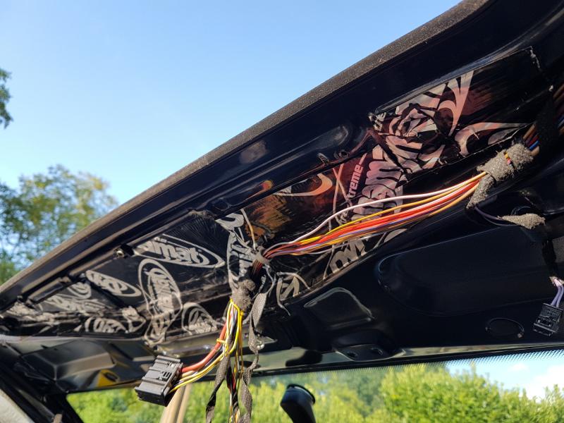

mise en place d'une mousse de mélanine de 10mm, la traverse est moussée en STP
C'est pour t'isoler ou protéger les autres de ta sono :lol2:

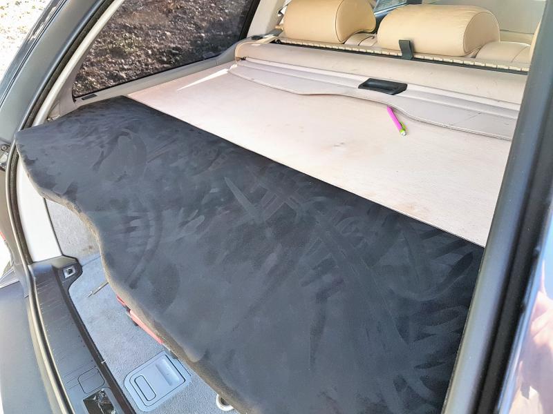

je m'entraine au tapissage de revetement avant de m'occuper du velum.
j'en profite donc pour faire un cache bagage en dur.
en 2 parties, fixation par aimant neodyne , 8kg de résistance chacun.
revetement suede moussé
