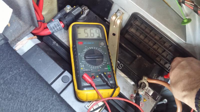

J'ai ensuite mesuré le courant de fuite selon la methode que l'on trouve sur le forum:
Testeur en mode 10A inseré en serie sur la borne - de la baterie .
resultat : valeur entre 5.80 et 6.10.
J'ai donc un courant de fuite qui justifie la faible autonomie de la baterie

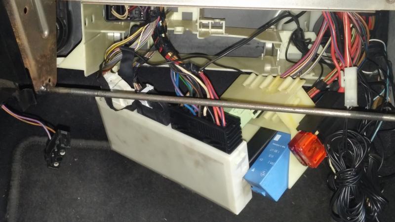

J'ai ensuite débranché un a un tous les fusibles, situés au dessus de la baterie , ainsi que ceux situés dans la boite a gant sans resultat .
Par acquis de conscience j'ai débranché un à un tous les relais situés aux deux memes endroits , ainsi que les deux gros fusibles de 40 et 50 A derrière la boite a gant ....sans succés.
J'ai aussi ouvert le compartiment électrique situé sous le filtre d' habitacle coté AV droit.... sans succés .
J'ai débranché la résistance d’étagement de la ventilation du système de clim/chauffage puisque pas mal de pistes menaient à cet element ....sans succés.
J'ai débranché la console de clim , le calculateur ABS fixé à la pompe dans le compartiment moteur (en defaut, j'ai le neuf à remplacer et recoder ) le boitier de faisceau d'attelage , le bloc de commande radio.....sans succés.

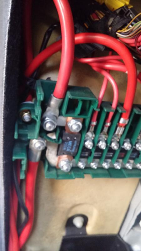

J'ai ensuite essayé d'isoler le circuit consommateur de courant en débranchant un an un les gros fil rouges sur le répartiteur au dessus de la batterie .
Le circuit coupable est le gros fil rouge de gauche dans l'alignement de celui qui arrive par le bas de la batterie . en faisant un test supplémentaire , il alimente logiquement (c'est le plus gros ) à priori certains éléments derrière la boite a gant .
Voila ou j'en suis donc a ce stade , sans arriver à localiser cette fuite de courrant qui rend quais impossible l'usage normal de cette voiture .
