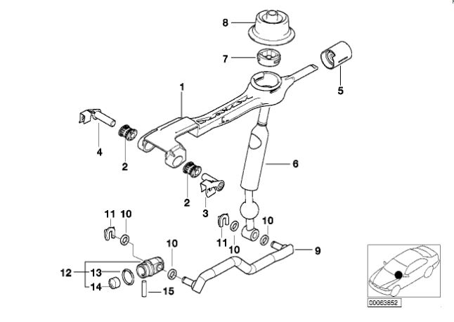

Faut mettre la bete sur chandelle et déposer la traverse de support de boite. Ensuite tu vérifie l'assemblage du levier pour voir si les caoutchouc sont pas bouffer

C'est quel numéro sur ton schéma les caoutchouc?

Regarde le jeu dans chaque axe, Element 5 et 7 en prio le reste en vérifiant le jeu.
