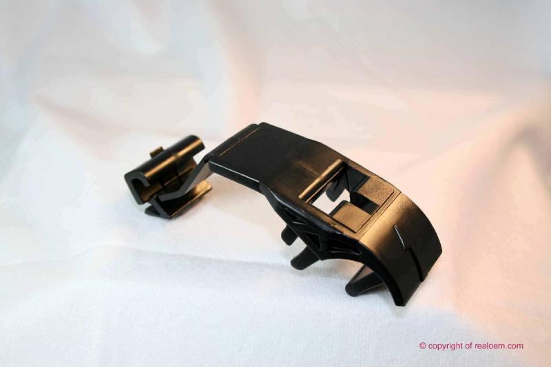

Comment ouvrir les agrafes plastiques supérieures de fixation du radiateur E36
N'ayant pas trouvé de sujet consacré a ce problème , et ayant passé pas mal de temps a tourner autour je crée un post
Voila d'abord a quoi ca ressemble démontée (merci NICO)

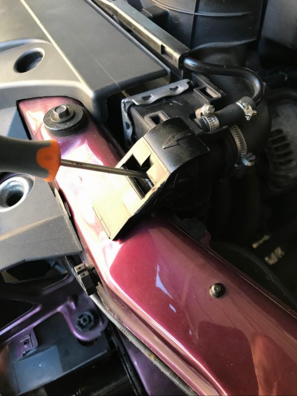

Voila comment elles s'ouvrent , petit tournevis dans le sens de la flèche et toc
Avant j'avais bombardé de silicone pour que ca décolle bien
Merci aux membres du forum , sujet résolu :main:
