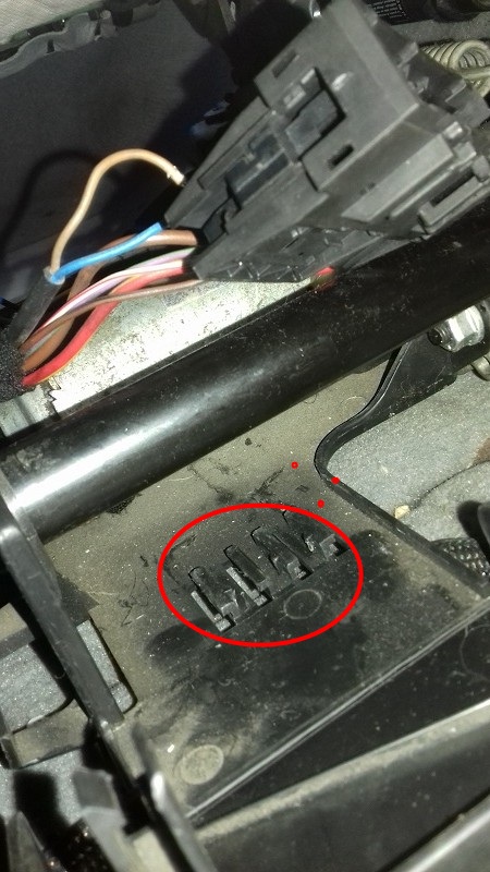

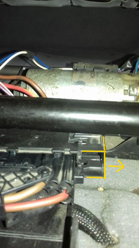

1/ SI électrique, reculez votre siège à font avant de débrancher la batterie.
2/ Débrancher la batterie, le moins , (clé de 13)

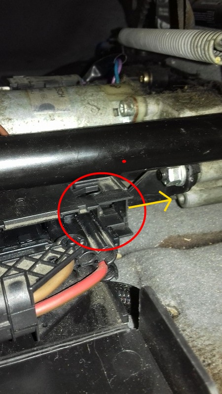

3/ Sous le siège ,rabattre le cache plastique ,pour accéder à la prise.
Tirer sur le curseur pour dégager la broche.

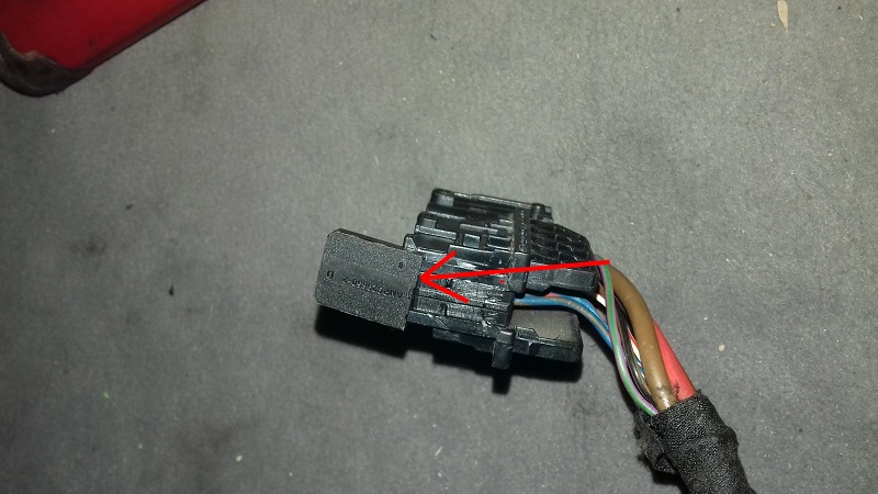

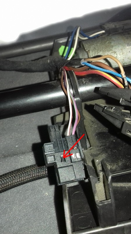

Démontage de la broche
4/ Pour accéder aux fils ,soulever le couvercle
Retirer, en faisant glisser la petite plaque latérale

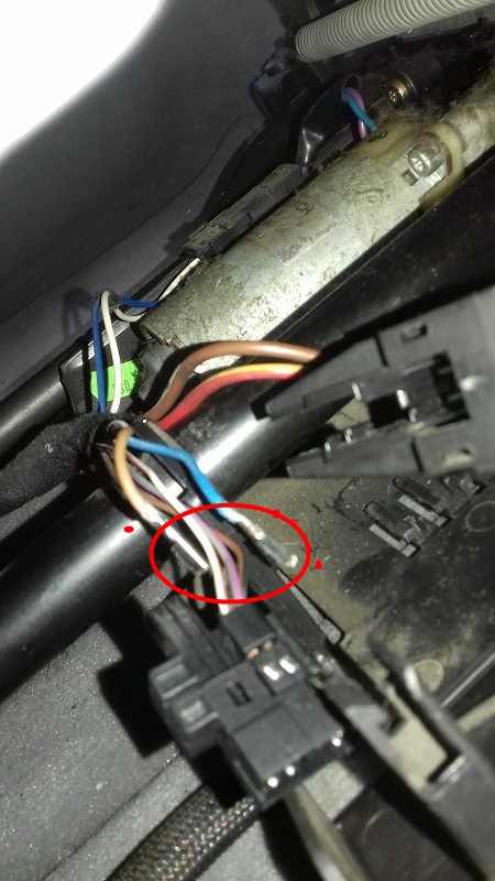

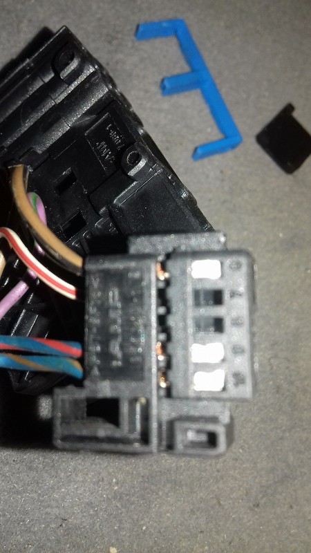

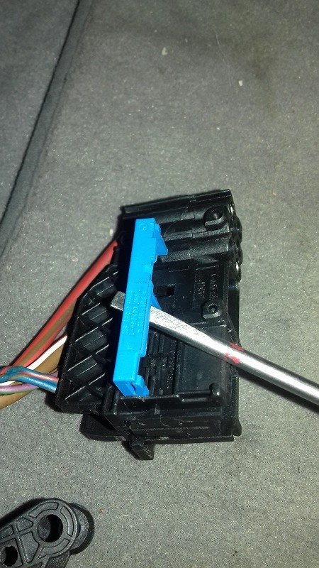

5/ Avec le tournevis , soulever délicatement l’agrafe de verrouillage en plastique bleu .

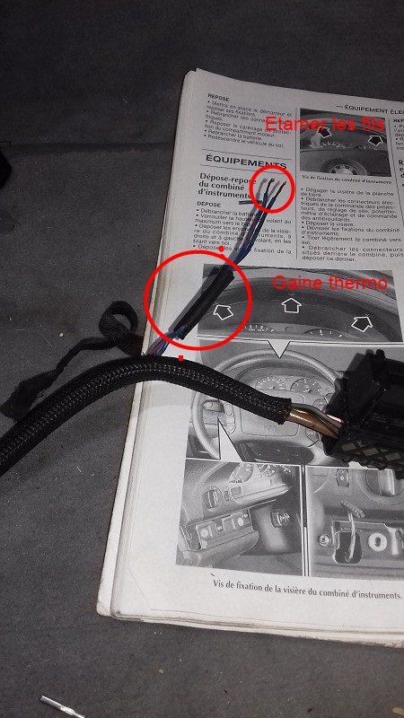

6/ Sortir la petite cassette avec les deux fils.
7/ Pour déclipser les fils appuyer sur le dessus des pins et tirer les fils en même tps.
8/ Couper les pins, dénuder les fils, étamer à l'étain et passer la gaine thermo.
Remonter la broche .

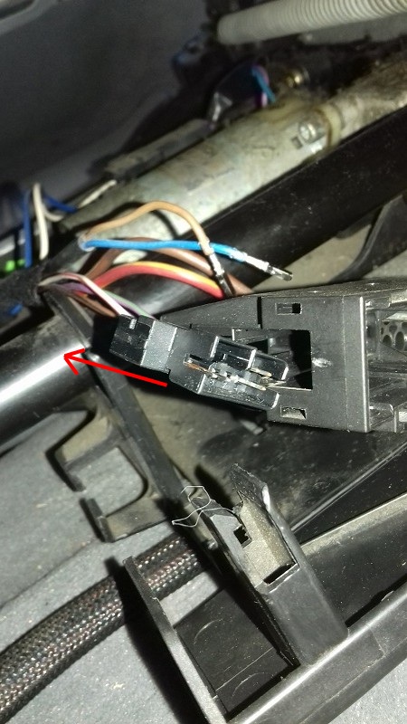

CÔTÉ PRISE

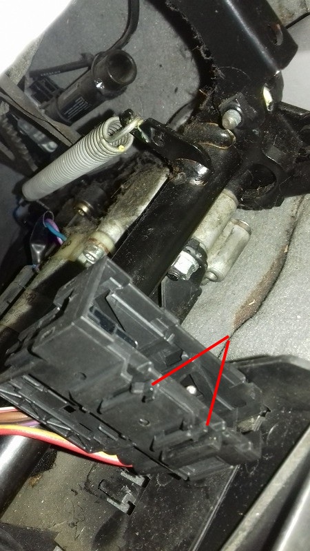

1/ La prise est fixée sur cette glissière
2/ Pour la libérer ,presser les deux ergots ,et la faire glisser.

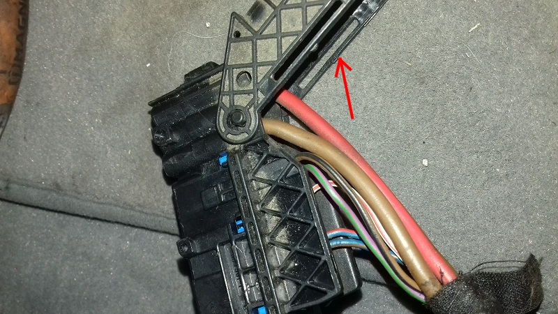

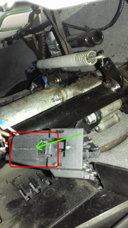

3/ Le démontage est quasi identique à la broche, à un petit détail près.
Faire glisser la plaquette latérale

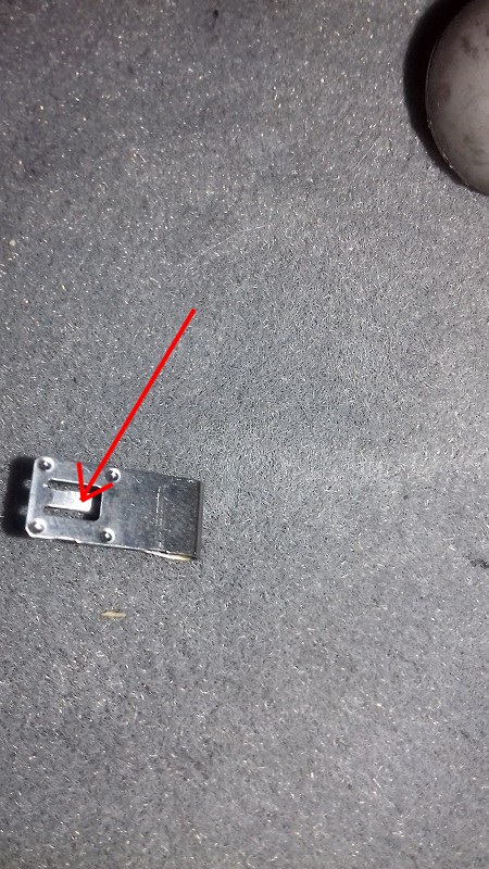

A la place de l'agrafe bleu ,vous avez une petite languette métallique de maintient des fils.
4/ Pour la retirer, appuyer dans la petite fenêtre sur le dessus de la cassette et la faire glisser vers l'extérieur.
Il ne sera pas nécessaire de la remettre lors du remontage.

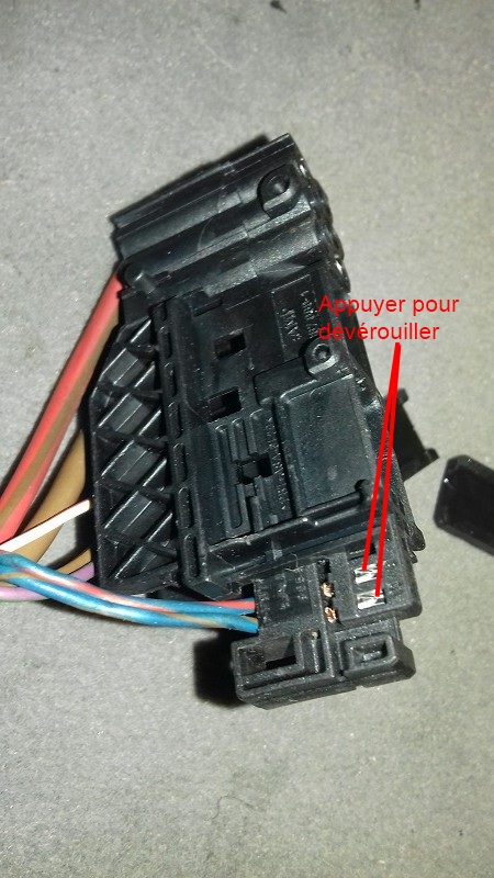

5/ Pour le retrait des fils ,idem que la broche.
6/ Tout comme pour la broche, couper les pins, dénuder les fils, et étamer
Puis souder les fils entre eux.
MARRON AVEC BLEU /MARRON
BLEU AVEC BLEU/ROUGE
Faire glisser la gaine thermo sur les soudures une fois froide ,afin de les isoler, puis chauffer la gaine pour qu'elle se rétracte .
