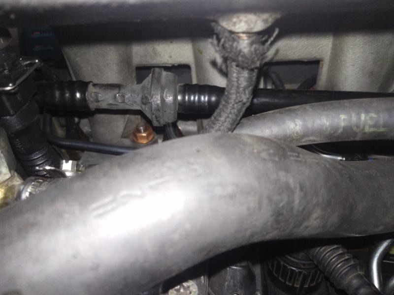

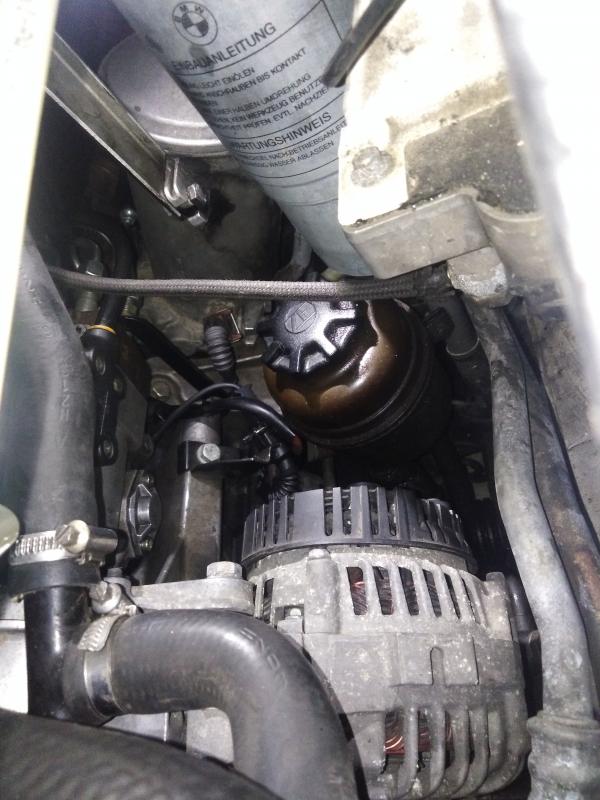

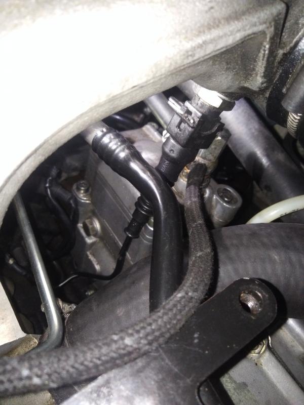

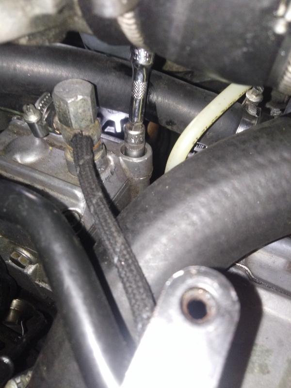

Bonjour à tous :coucou:

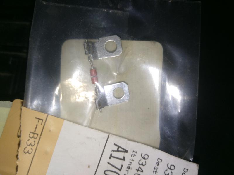

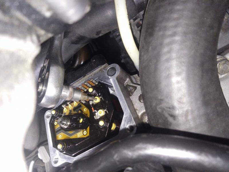

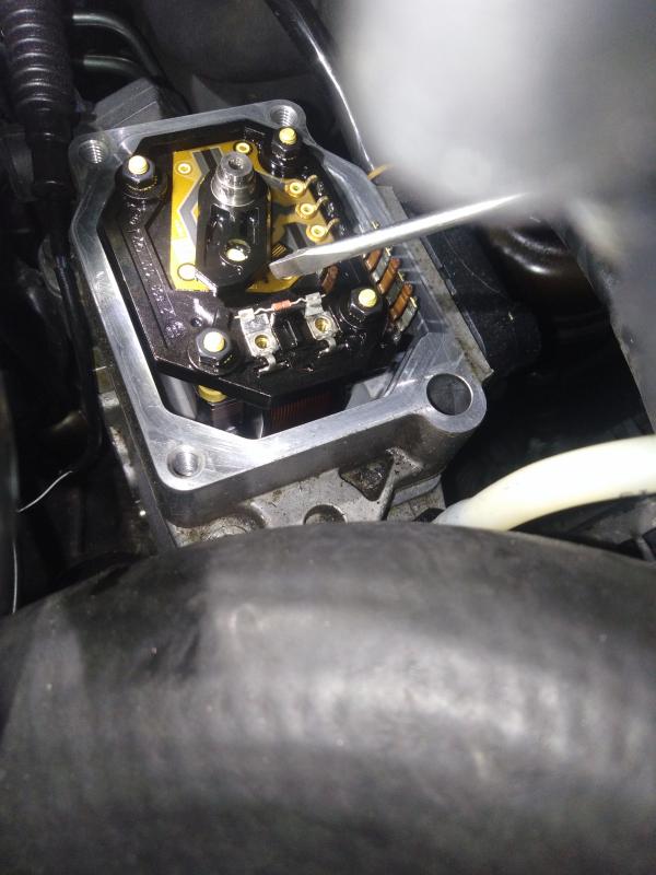

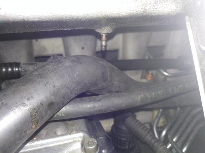

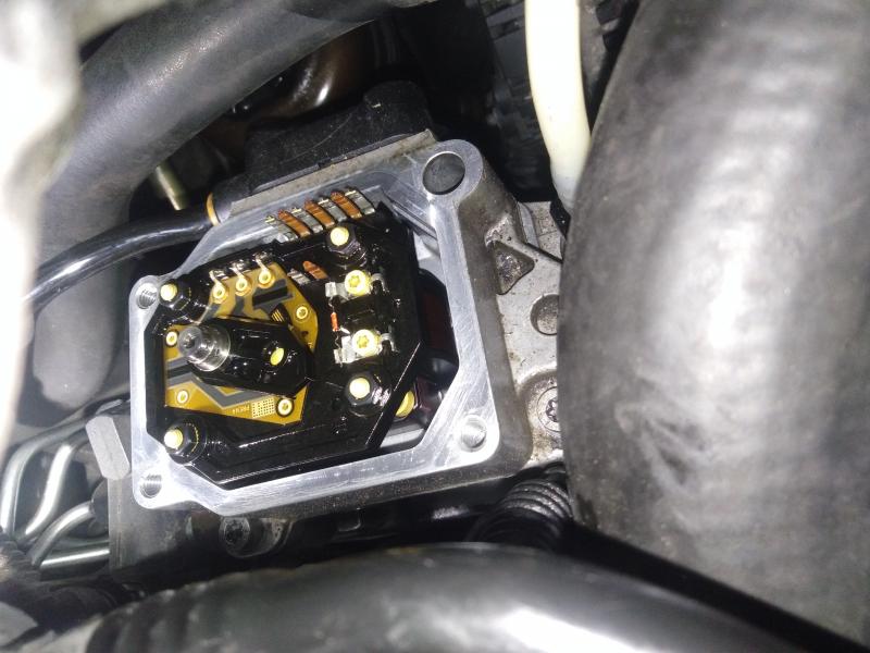

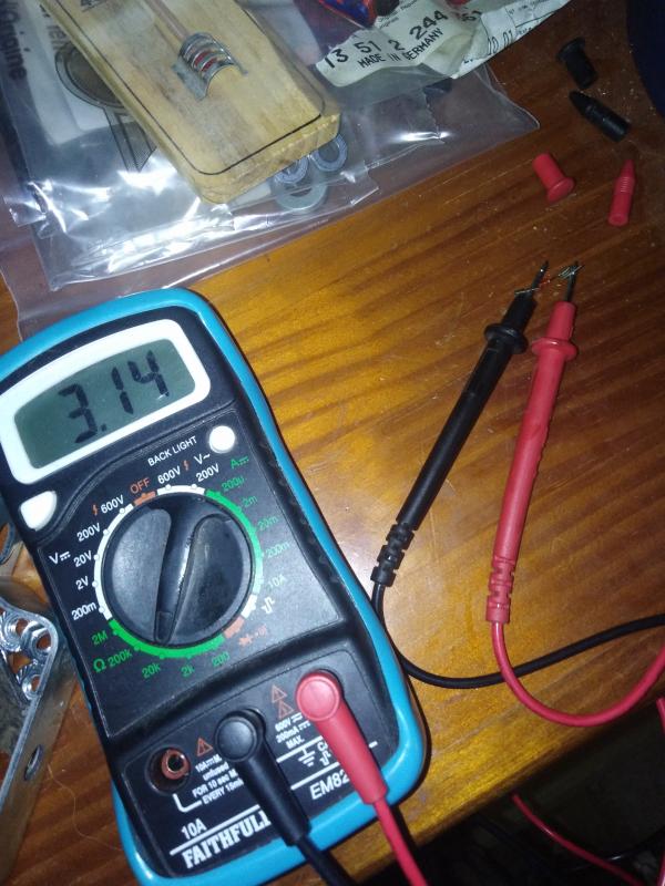

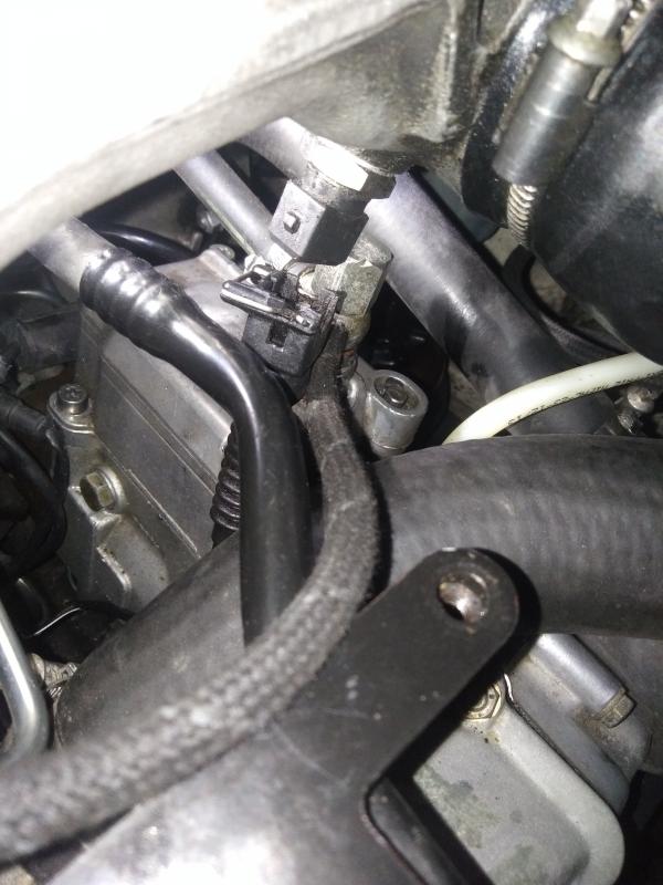

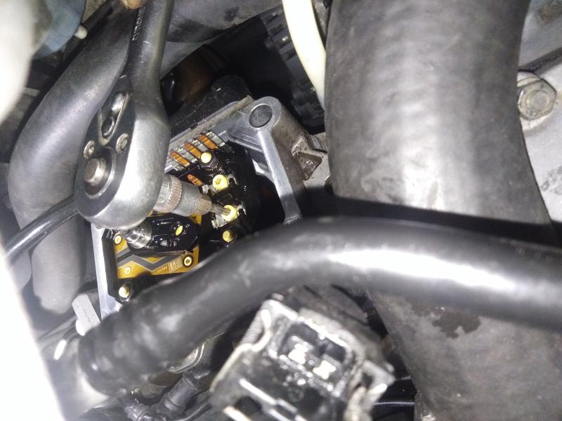

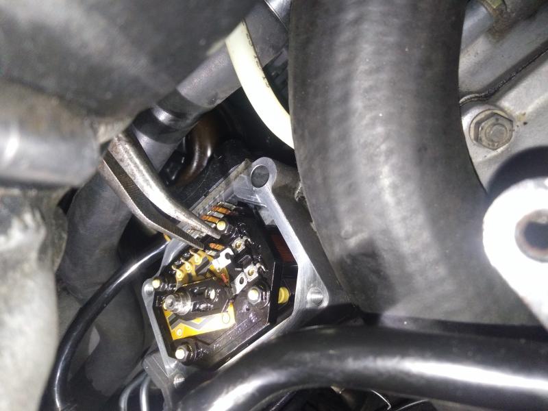

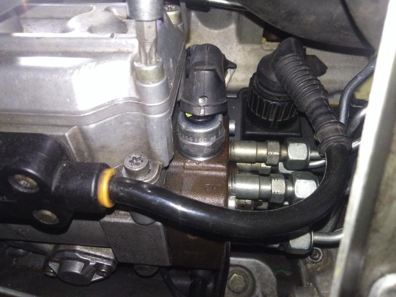

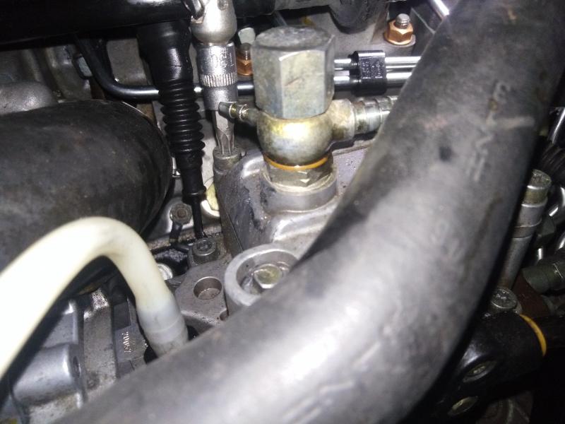

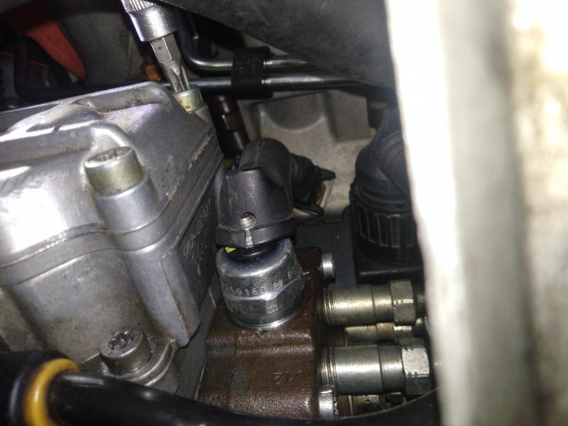

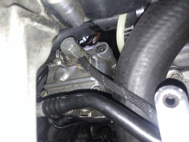

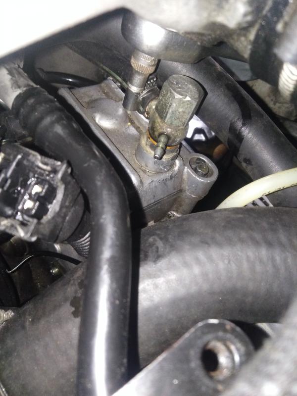

Cette matinée pas de boulot cause neige donc avec ma caméra du téléphone suis allé en garage..
C'est +o- 1000 km que j'entends des bruits s'accentuer, un espace de clac clac venant zone injecteurs avec un ralenti boiteux
Je décide de faire les injecteur, pompe à injection filtre go, durit allé, retour et aussi les durit entre tête pompe et injecteur.

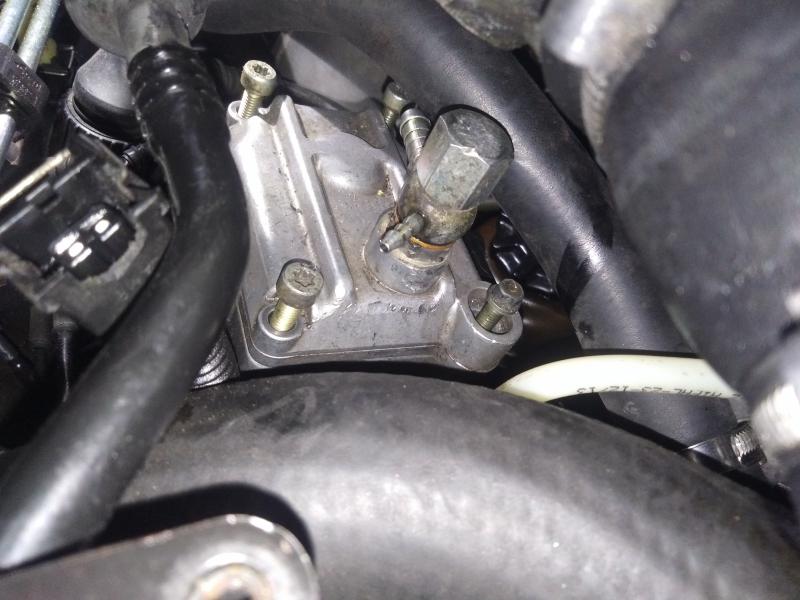

La quand j'ai ouvert le cache actuateur il étais sous vide :banane:

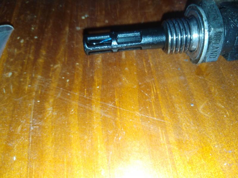

Je vien de changer le capteur de température monté dessous la cache actuateur, en espérant que le problème venait de la mais pas de chance..
50-60000 km avant j'avais refait culasse et contrôle les soupapes, pressoirs étaient ok
20000km avant changement de turbo et chappement complet
Pompe gavage ok, tout le relais sont ok
Pompe à eau neuve, courroi neuf et système tendeur neuf, pas de clim
Je vais samedi pour commander bougies de préchauffage puisque hs et si vous avez quelques pistes pour moi çà serait super :drap:
Voici une résumé en photos pour vous
La sonde était jamais nettoie il y a ~50000
climImage

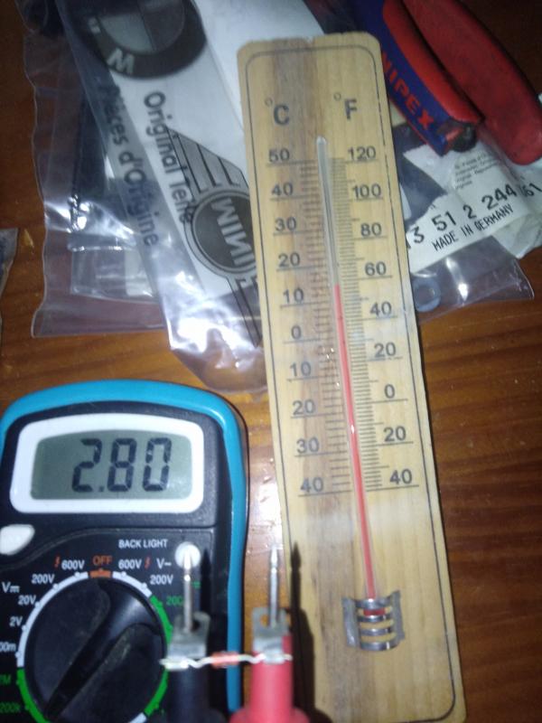

La pièce que tu as remplacer dans ton actuateur, c'est la sonde de Température GO. Donc rien à voir.

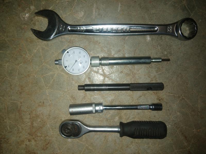

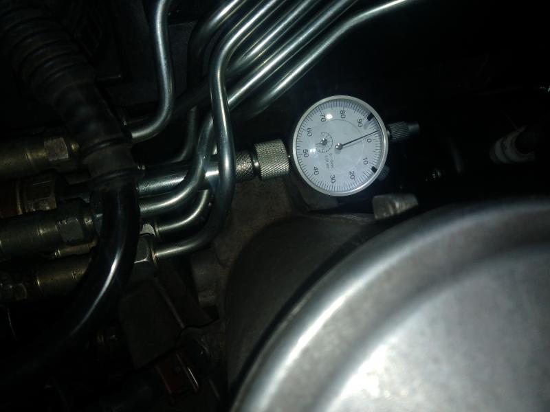

Si tu n'as rien sur le damper, ce serait bien que tu recontrôles ton calage .
:main:
Damper nickel :clin:
Ça fait pas beaucoup que j'ai fais le calage et était a 0.97
J'avais essayé de monté jusqu'à 1.07 mais retourné à 0.97 puisque meilleur
Pour la sonde pas sûre mais je pense qu'elle communique à travers la dde des informations relatives à la gestion de l'électrovanne d'avance

Tu aurai pas fais un faux clavetage par hasard ???
ça a pour incidence que la ppe se décale ou immédiatement ou progressivement dans la tps .
ce qui pourrai expliquer tes symptômes .

Pas sûr que ce soit çà mais j'irai à regardé çà demain pour êtres sûr :nickel:
C'est la première chose que je avais regardé au début de problème et était encore à 0.97
