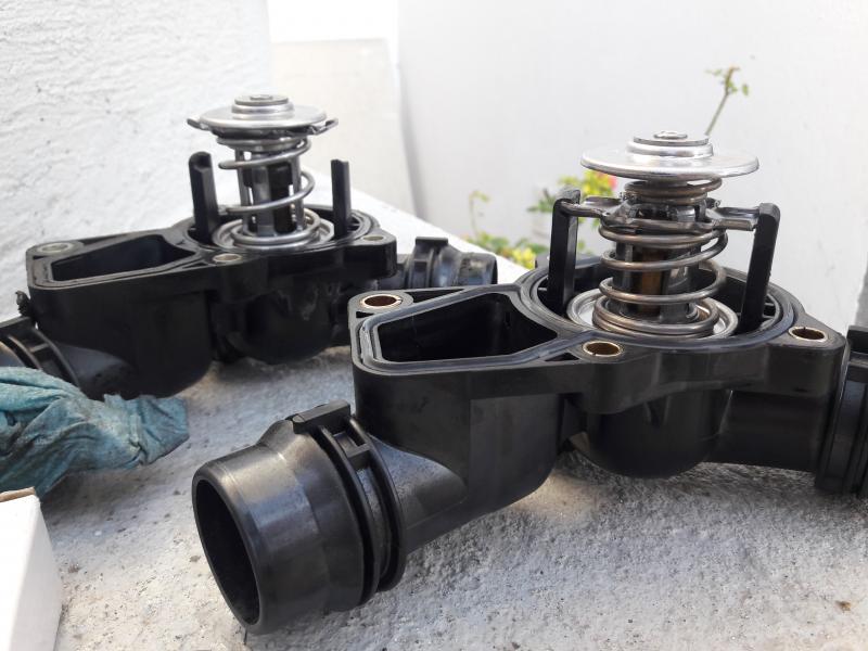

Bonjour à tous. Je possède une 323i de 2000, boite auto. Voici mon problème. J'ai eu un defaut au scanner ciblant le thermostat je n'ai pas eu le temps de prévoir son remplacement que mon vase d'expansion s'est fissuré..
J'en ai donc changer le vase d'expansion + bouchon + support vase d'expansion avec son petit thermostat et le thermostat du moteur avec son logement (l'ancien était effectivement cassé, voir photo). J'en ai profité pour changer la pompe à eau, le capteur de t° eau et la durite qui va du thermostat au vase d'expansion. J'ai fait la purge en suivant la procédure du forum.
La voiture monte maintenant plus facilement en t° et se maintient très bien (disparition du defaut thermostat au scanner). Mais après un trajet, une fois le moteur arrêté, du LDR s'échappe du bouchon... j'ai refait la purge mais toujours pareil. La fuite est pas énorme, depuis 4 jours j'ai pas eu besoin se rajouter du LDR. Avez vous des idées ?
PS : Pas de mayo ni de fumée blancheImage
