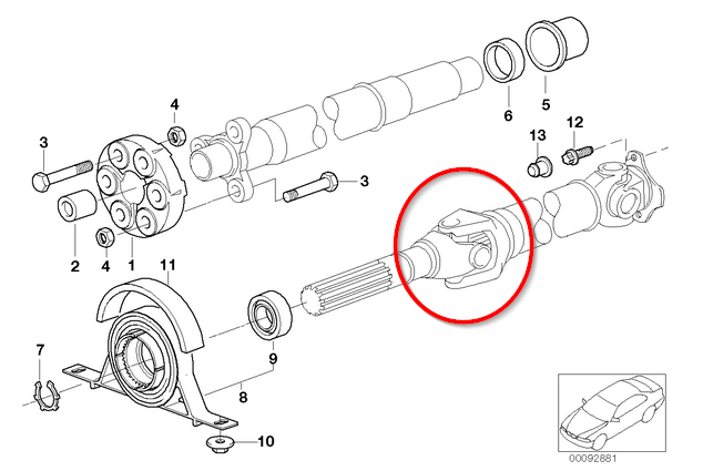

Comme évoqué rapidement dans le titre, voici les symptômes :
Depuis l'arrêt jusque environ 60 km/h, sur les 3 premiers rapports, même en démarrant très doucement, donc sans mettre de couple moteur, grosses vibrations sous la voiture, grognements et claquements localisés plutôt au milieu, m’obligeant la plupart du temps à relâcher l'accélérateur puis à reprendre.
Je change mes 2 cardans avant demain (soufflet de cardan ouvert à l'avant droit)
Déjà fait aussi il y a 15 jours :
- supports moteurs
- support boite
- flector de transmission et palier, cordon butyl, silent-bloc de boite de transfert (à l'achat en 11/2017)
Suite au remplacement de ma boite il y a 6 mois, l'arbre a été désolidarisé mais on a pris soin au remontage de remettre les 2 repères en face.
Aujourd'hui, au vu des symptômes, je penche pour un arbre déséquilibré ou tordu ( :no: ) ou pire, des soucis avec la boite de transfert.

Quand tu as fais palier et flector, tu as contrôlé si tu n'avais pas de jeu sur les croisillons ou joint homocinétique ???

==> Croisillon de l'arbre grippé sur un des 2 axes !!!
:gr:
Ouf, je comprends mieux maintenant ces énormes vibrations et claquements. :scratch:
Du coup, mon pote a commencer à triturer le cardan pour le dégripper un peu. En enlevant les petits joints, il a réussi à faire passer de la très bonne huile et à assouplir tout ça.Tout ce qui coulait était de la rouille pendant 10 mn.
