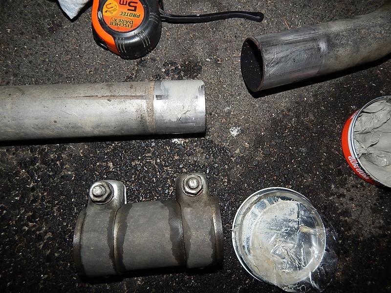

Je voudrai me lancer dans cette réparation mais il y a un tube de raccordement que je n'arrive pas a trouver sur le net.
Ci-dessous la photo issue de son tutoriel qui montre le raccord :

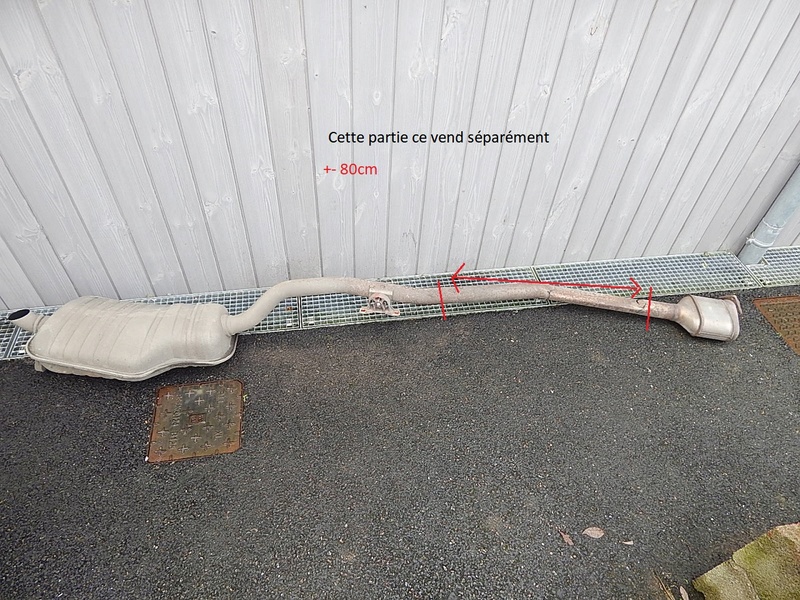

Il effectue une découpe au niveau des traits rouges
Et pose un tube de raccordement a la place
Je suppose que ce tube, vue le coude, est spécifique pour la voiture ?
Sur le net, je ne trouve que le raccord qui vient faire la jonction entre le silencieux et le catalyseur, qu'on voit en bas sur cette photo
Mais pour faire ça le plus propre possible, je souhaiterai faire de même que sur ce tuto, a savoir couper la ligne et y mettre ce tube de raccordement.
