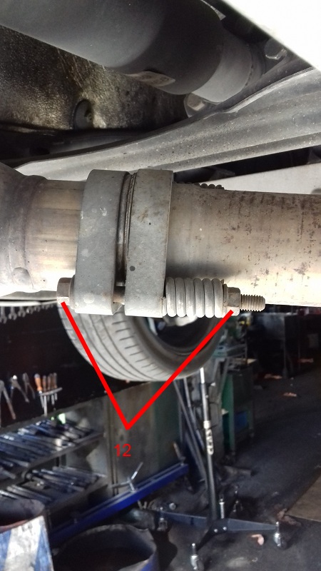

Petit tuto sur le remplacement d'un silencieux d'échappement E39 M51 :photo1: .
Outillage nécessaire :
Deux clés à œil de 12 ; douille de 13 ;cliquet avec rallonge ;
Scotch papier ;stylo ;disqueuse ; pâte échappement ; Tournevis plat ; WD40 ; cric ; chandelles….
Bien évidement ,un échappement neuf et son manchon.
Après avoir sécuriser le véhicule sur chandelles.
1/

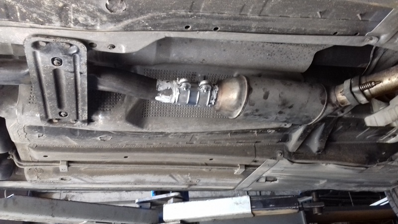

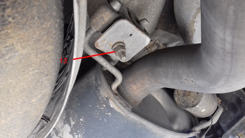

Avec les clé de 12 dévisser la bride de maintient échap/cata.

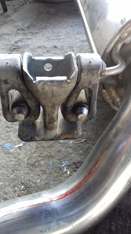

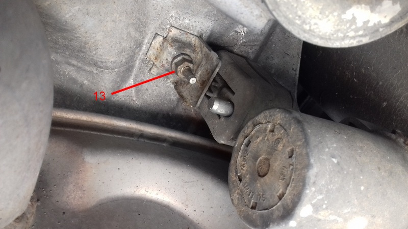

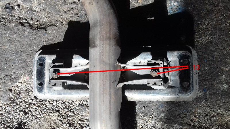

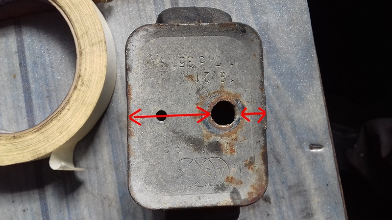

2/ Caler l’échap(cric) sous le silencieux et dévisser les écrous de 13 des silentblocs.
Repérer bien le sens de montage du silentbloc de droite
( je rappelle que la droite d’un véhicule , c’est quand on est au volant)
Les deux silentblocs sont le long du support central
Le trou de la platine est désaxé, il va côté moteur.

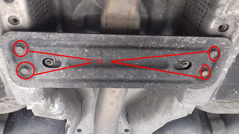

3/ Dévisser les 4 boulons de 13 du support central.

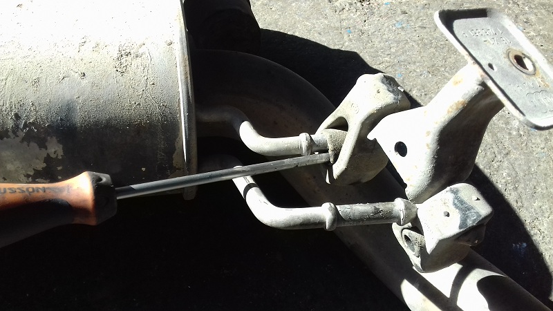

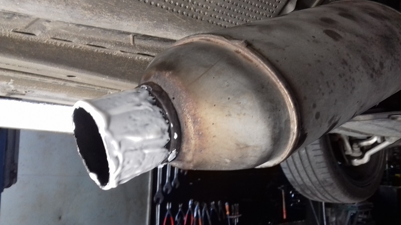

4/ A l’aide du tournevis et un peu de wd40 pour faciliter ,retirer les silentblocs ,pour les mettre sur le neuf
5/ déposer le support central ,pour le reposer sur l’echap neuf.

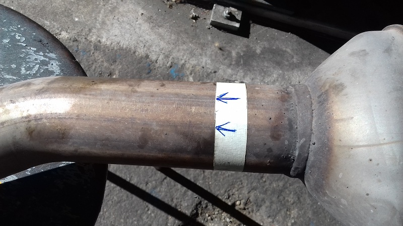

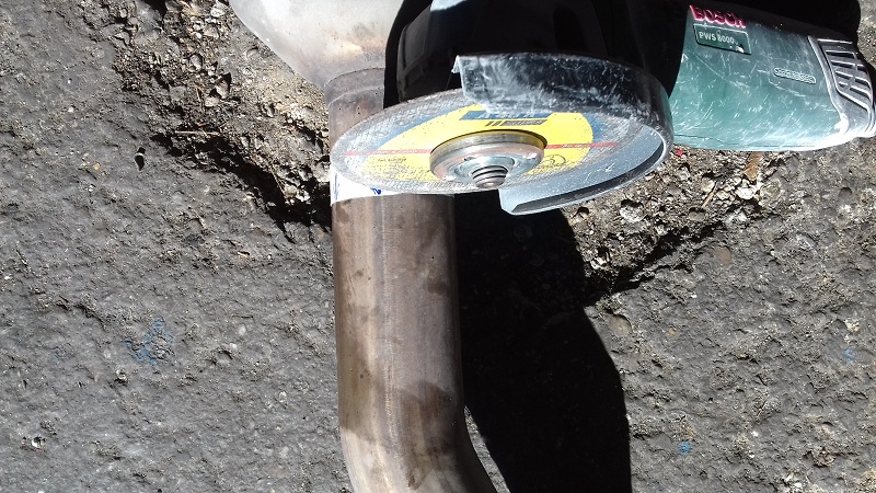

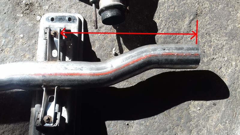

6/ Mesurer, la distance de l’extrémité exterieur de la patte de l’échappement ,à l’extrémité du tuyau.
Reporter cette cotte sur le viel échapp , scotcher le repère de coupe ( je vous conseille les petites flèches afin de pas vous trompez dans la coupe ).
Petit cp de disqueuse , ( Attention 3 fois coupé, 3 fois trop court ) :mdr:

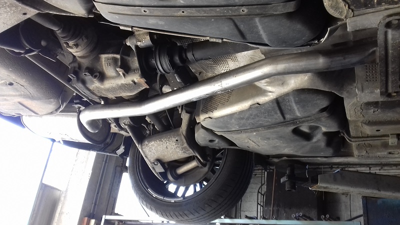

7/ Remonter le cata sans le bloquer, présenter l’échappement, si tt ok enduire de pâte pour échappement les deux embouts, positionner le manchon
Re bloquer tout ,en vous assurant que votre échappement ne touche nulle part ( train AR ,Pare choc )
