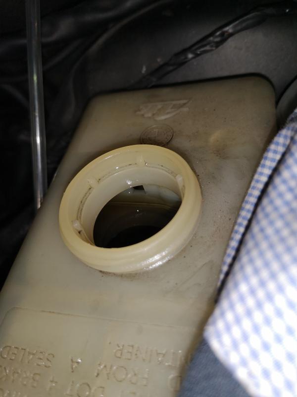

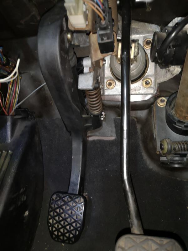

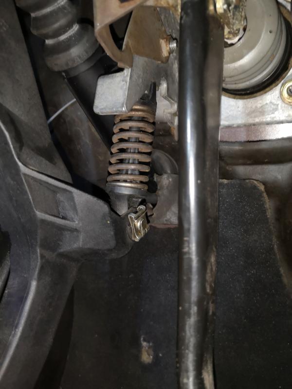

Est-ce qu'il y a quelque chose qui vous semble bizarre sur le montage de l'émetteur et du remontahe de la pédale ? Elle revient pas
Sinon on est bien d'accord, il faut pas qur le niveau soit en dessous du trou sur cette photo dans le bocal ?
Quand tu as testé ta pédale d'embrayage , et que ton récepteur a lâché, ton eazybleed était toujours branché ???
https://www.realoem.com/bmw/fr/showpart ... Id=21_0289
Débranches la durite 11
1/appui (pompes) sur ta pédale ,et assures toi que le Loocked sort bien de ton émetteur
2/ si OK, rebranches ta durite,
3/ Débranches la à l'entrée de ton récepteur et même opération jusqu'à ce que le loocked coule.
4/ Avant de rebrancher ta durite, tu ouvres ton purgeur, tu branches ta seringue et tu injectes jusqu'à ce que ça sorte par l'entrée.
5/ si ok , sans refermer ton purgeur, tu revisses ta durite, refermes à l'issue ton purgeur et entame la procédure de purge habituelle
Tiens nous au jus

Sinon personne ne m'a répondu pour les photos que j'ai mise un peu plus haut ?
Est-ce que quelque chose vous semble anormal ?
