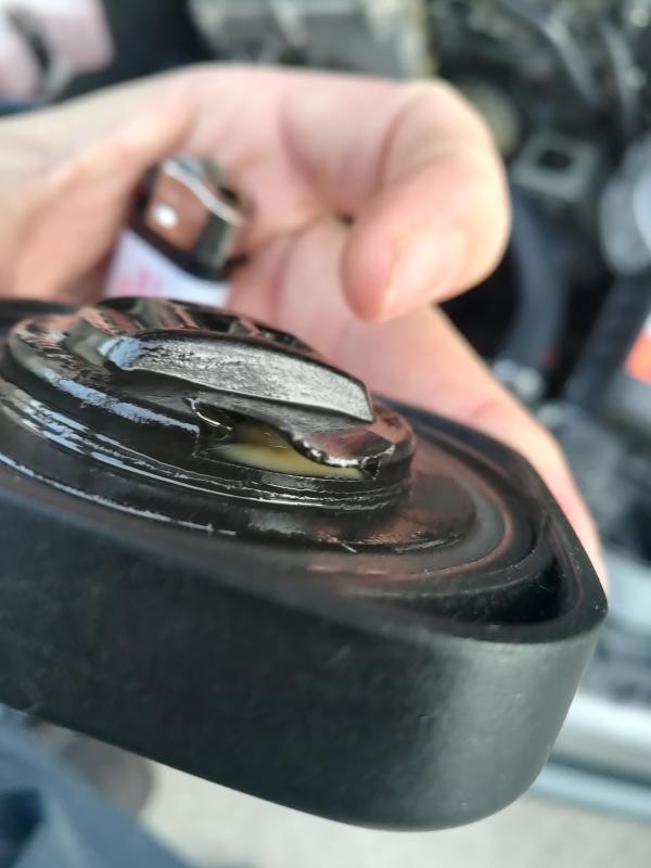

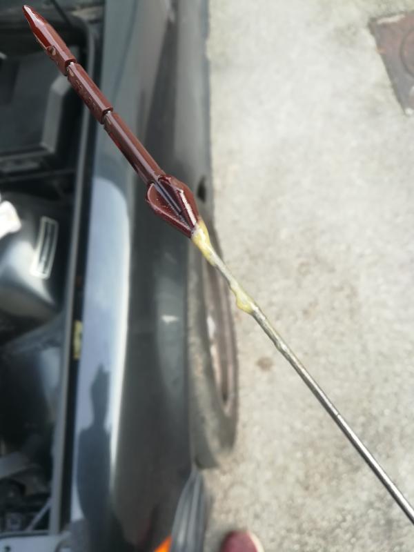

Hier en faisant ma vidange, voilà ce que j'ai eu comme surprise:
Visiblement, le moteur se transforme en friteuse.
Pour les derniers suivis, LdR finalement changé et purgé le mois dernier. En tout cas, même après la purge, mon LdR continu de baisser doucement dans le bocal (je peux faire l'appoint toutes les semaines environ), et on dirait bien qu'il passe dans l'huile. Aucune trace autour de la culasse, ni dans mon garage.
