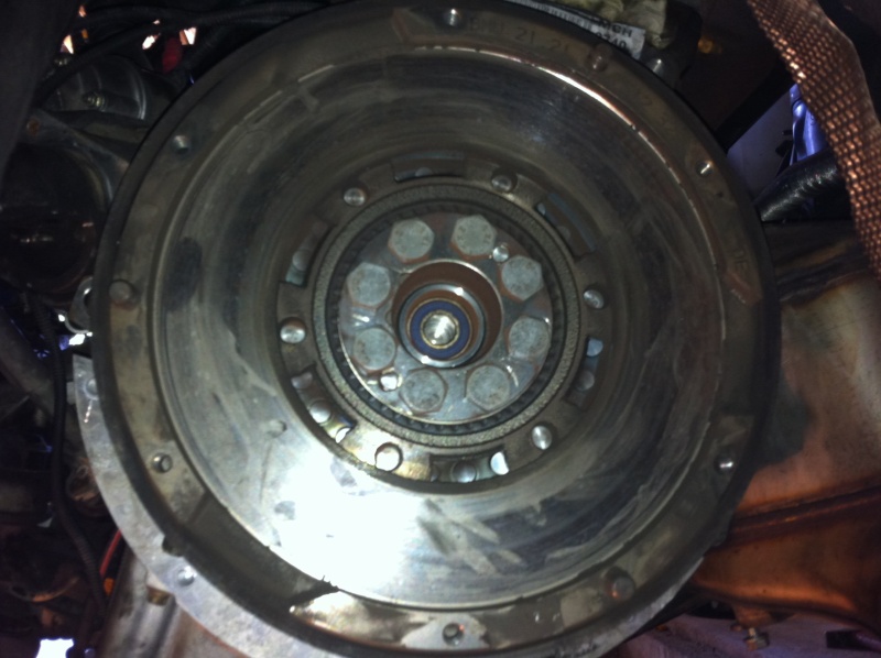

:+: pour le roulement dans le volant pour l'arbre primaire ,,, mieux vaut le remplacé en meme temp !! il n'est pas compris dans les kits embrayages vendu sur le net ,,

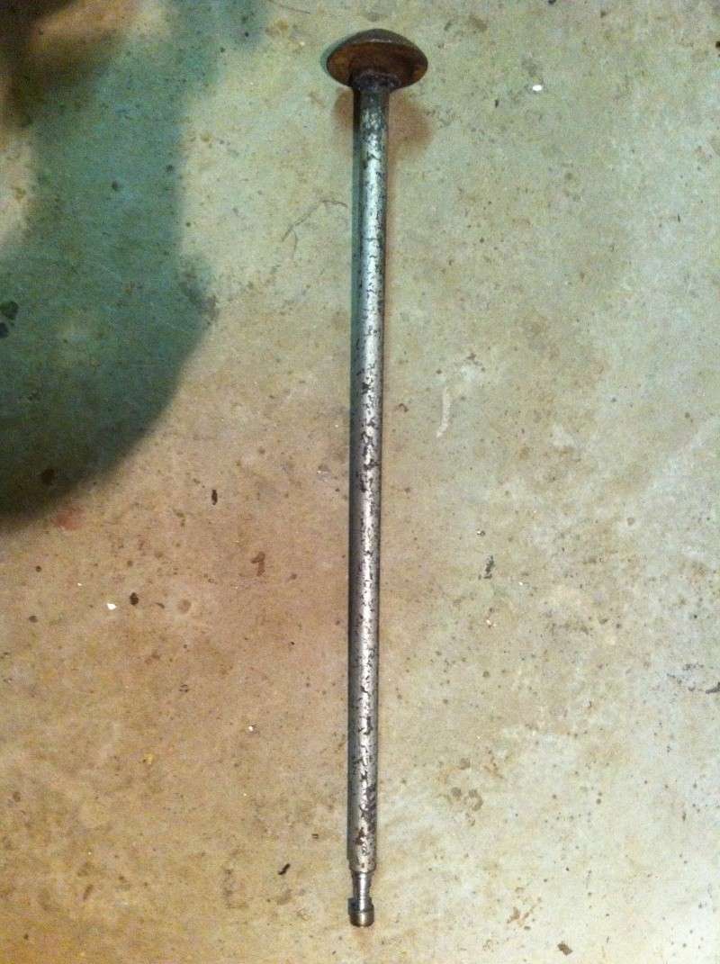

regarde c'est une photo du miens lorsque je l'est remplacé

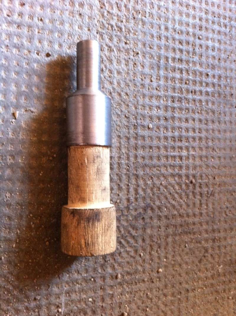

attention ,,, bonjours la galère pour le sortir ,,,, j'ai fabriqué un truc avec une barre ronde l'égèrement inférieur ai diamètres interrieur du roulement avec une échancrure pour choppé le roulement puis tapé légé en tournant pour l'avoir ,,, un peut folclo je l'avoue ,,, mais ça mas permis de le sortir ,,,
j'ai du fabriqué le centreur de disque également avec un tour car il n'était pas founie dans le kit ,,,
