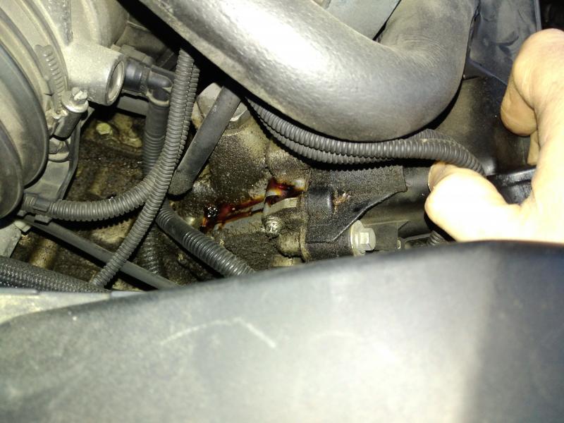

Salut les amis,
J'ai une belle fuite d'huile ici
Je prévois de changer le joint métal n°4 et aussi du joint loctite 5970.
Je profiterait de la vidange pour cette opération.
Y a t'il un point crucial a anticiper pour cette opération ?
Ça m'a l'air relativement facile et accessible.
Par contre j'ai un soucis, je ne trouve pas la cloche pour démonter mon porte filtre, et j'aimerais si possible éviter de l'acheter chez BMW
J'ai bien une clef universelle mais elle ne va pas.
