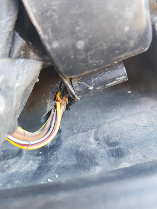

Petit descriptif du problème de départ .
Comme on peut le constater sur la photo, certain cable sont partiellement mis a nus, ce qui entraîne des connections intempestives ( court-circuit ) au niveaux de l'alimentation électrique des feux connecté a ces cables.
Et par extension des défauts au niveaux du module de contrôle desdits feux (LCM).

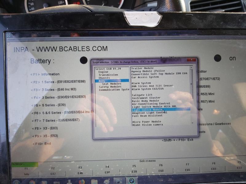

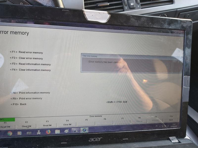

Vérifier via INPA les erreurs module LCM ( je fait l’impasse sur le branchement a l' ODB ).
Contact mis mais pas moteur tournant.

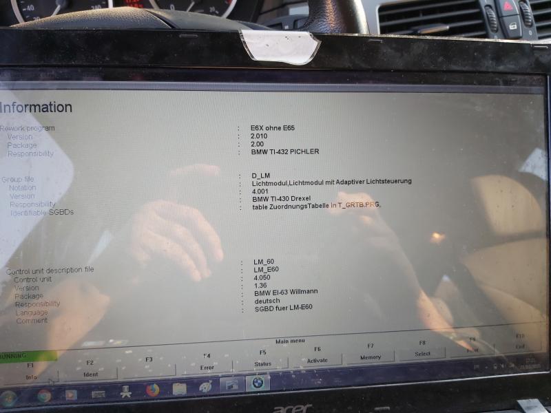

On note au passage le nom exact du fichier

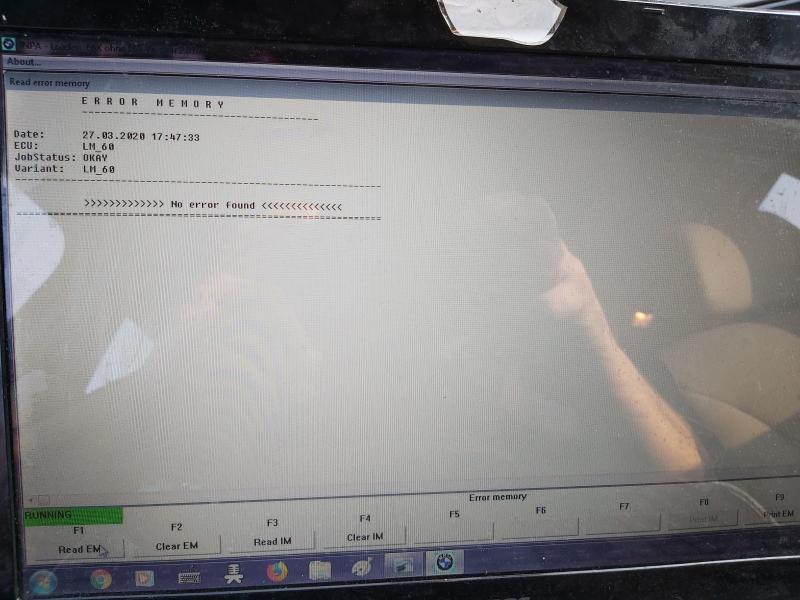

Ensuite on fait une lecture des défauts LCM
Malheureusement, j'ai oublier de prendre la photos :fesse: :fesse: :fesse:
Ensuite on efface les défauts.
Si tout les défauts disparaissent et que vous avez cela:
Ben tranquille Emile pas besoin d'aller plus loin, les différents compteurs de court-circuit n'on pas encore atteint 50 .

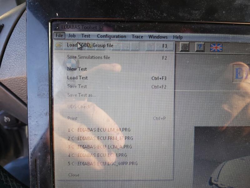

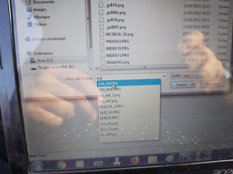

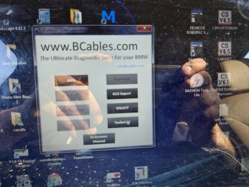

Ouverture de Toolset32

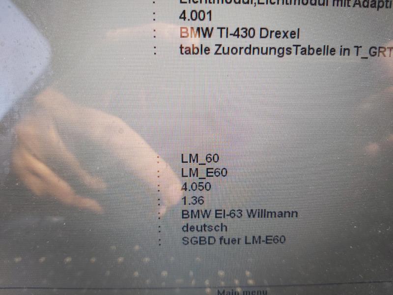

Ensuite sélection du fichier ad hoc ( presque comme le capitaine :content2: ).
Ensuite c'est la qu'il faut taper le nom du fichier et sélectionner ( Dans mon cas, LM_60.PRG )

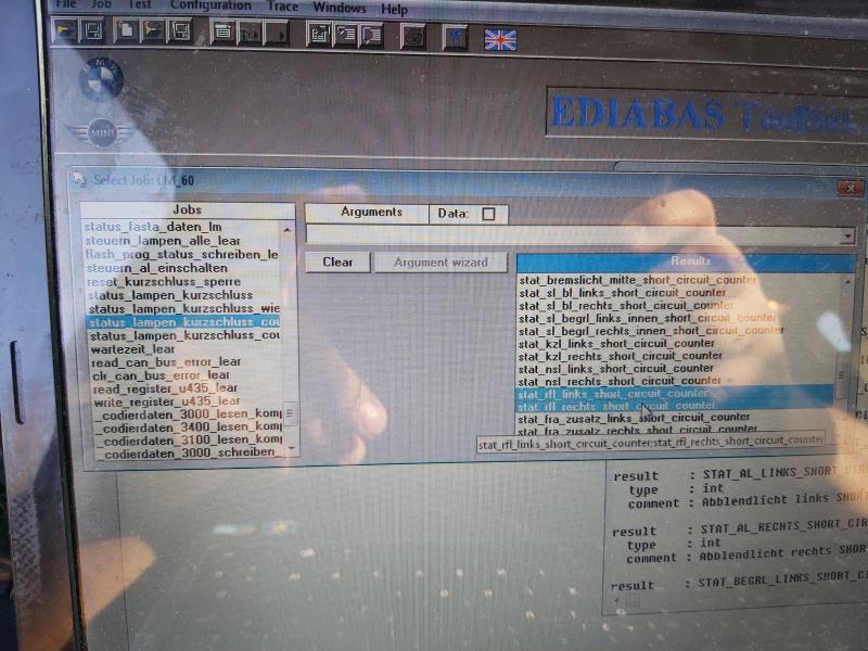

Ensuite, on clique sur ouvrir et hop une nouvelle page s'ouvre.
Dans l'onglet en haut a Gauche on fait défiler et on opère sont choix en cliquant dessus ;
Status Lampen Kurzschluss Control ( traduction , état du contrôle des courts-circuits Lampes )
Continuons ,
La fenêtre Results ce remplis de données
Ce sont toutes les Variable du module (autrement dit, toutes les lampes controlé par le module ) .
Mais c'est en Teuton :confused: :confused: :confused:
Donc Google traduction pour " savoir " ce qu'on cherche et on fait defiler le menu pour trouver a l'aide des fléches noires .

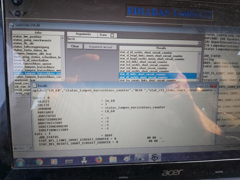

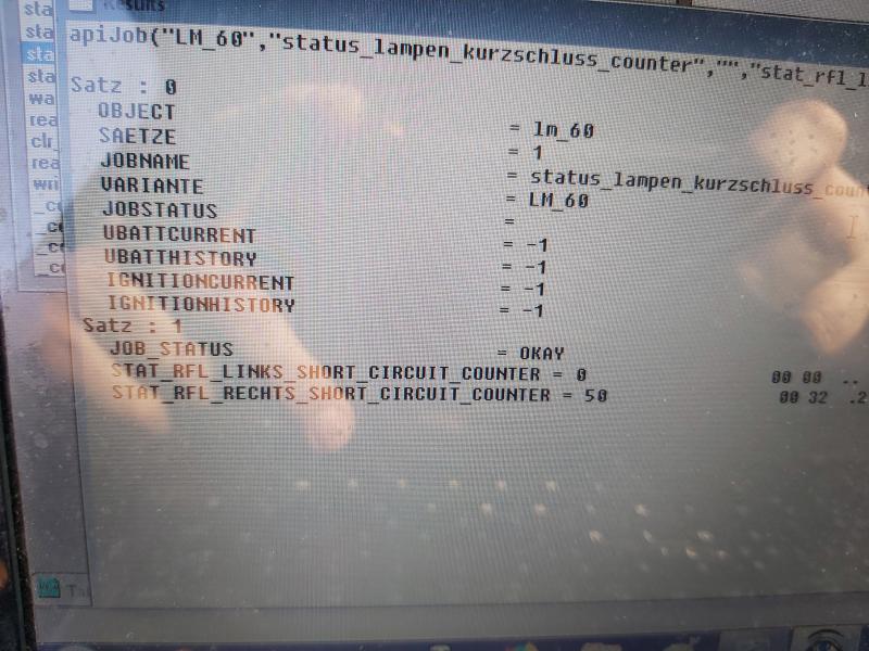

Dans mon cas le feux de recul arrière droit gauche / Rückfahrscheinwerfer hinten rechts links ou rfl links ou rechts
On les sélectionnent avec la souris et en cliquant, mois j'ai sélectionné les deux car mon Teuton étant approximatif et que je n'étais pas plus sure que cela de la dénomination .
Et on demande au moulin a café de faire le Job ( on appuie sur F5 )
Et la boum on ce rend compte que le RFL R C.C. counter est a 50.
Donc blocage de la sortie et défaut Idrive.

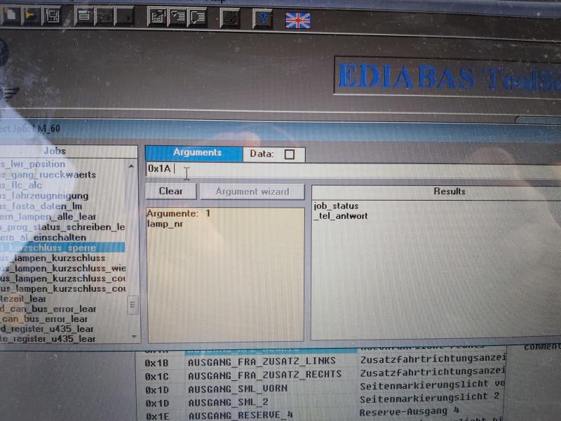

Pour cela, il nous faut sont nom de code / ou sont adresse dans le fichier .

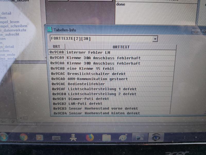

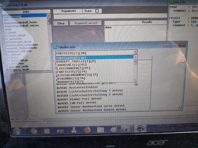

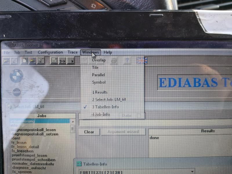

On reste toujours sur la même page et on vérifie bien que l'onglet Windows Tabellen info est bien coché
Si c'est pas le cas et bien on coche et lorsque que c'est coché, on a la table suivante.
Il faut encore effectuer un choix dans la table en cliquant sur la petite fléche noir a droite du FORTEXTE [2] [38] .

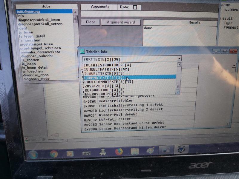

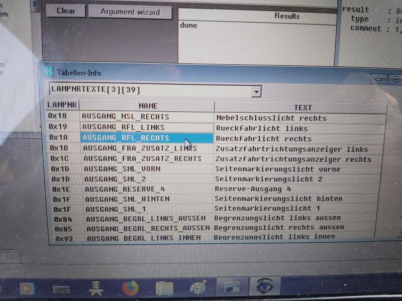

Dans menus selectionner LAMPENRTEXTE [3] [39]
On clique dessus et une table s'ouvre et on fait défiler jusqu’à trouver la bonne dénomination .
Ce qui nous intéresse, c'est " l'adresse " LAMPNR a coté de la ligne ou l'on trouve la bonne dénomination .
Dans mon cas 0x1A
On poursuit avec cette merveilleuse adresse .
Nous allons l'utiliser ensuite .

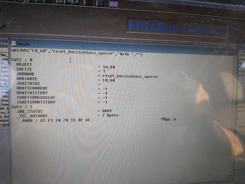

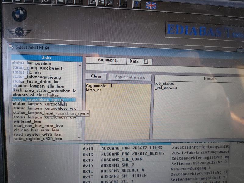

On fait une petite digression en retournant dans le menu jobs .
Ou l'on vas sélectionner le menu reset kurzschluss sperre / réinitialiser le verrouillage de court-circuit
On clique dessus.
Maintenant nous allons utiliser l'adresse de la lampe (0x1A) dans l'onglet Argument .
On valide par F5
Et en théorie c'est fait, le compteur est remis a zero.
Nous allons vérifier que le compteur de court-circuit a bien été remis a zéro.

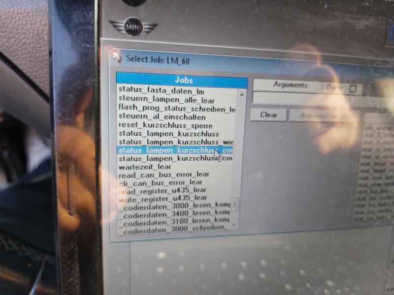

En repassant par l'onglet jobs.
Et en sélectionnant : Status Lampen Kurzschluss Control ( traduction , état du contrôle des courts-circuits Lampes )
Et en sélectionnant la lampe qui nous intéresse, pour moi la rfl R ( j'ai aussi cocher l'autre pour comparaison) et valider avec F5.
La fenêtre Result s'ouvre et on constate que le compteur court-circuit a bien été remis a zéro.
