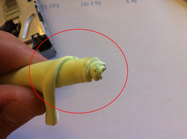

J'avais acheté un CD de nettoyage dans le commerce, mais après sa première utilisation, la petite 'brosse' est ressortie toute noire et le lecteur continuait à mal fonctionner.

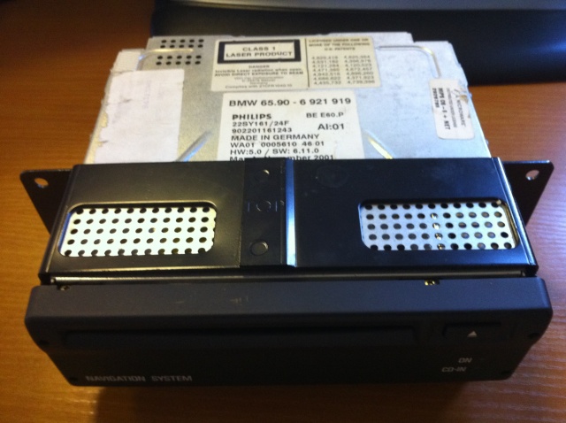

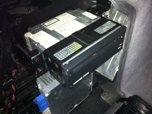

1°) Localiser le module de navigation dans la voiture ( pour la mienne, aile arrière droite )
Retirer le CD.

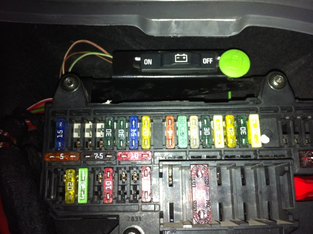

2°) Mettre la voiture en 'basse consommation d'énergie' (je ne sais pas si ça sert vraiment à quelquechose, mais bon, je l'ai fait)
A ce stade, il est necessaire d'attendre au moins 10 minutes pour que la voiture coupe l'allimentation du module de navigation. J'ai lu sur certains forums dédiés au GPS que celui-ci enregistrait des données dans une mémoire interne avant de s'éteindre et qu'un débranchement intempestif risquait de le rendre innopérant.
3°) Sortir le module de la voiture

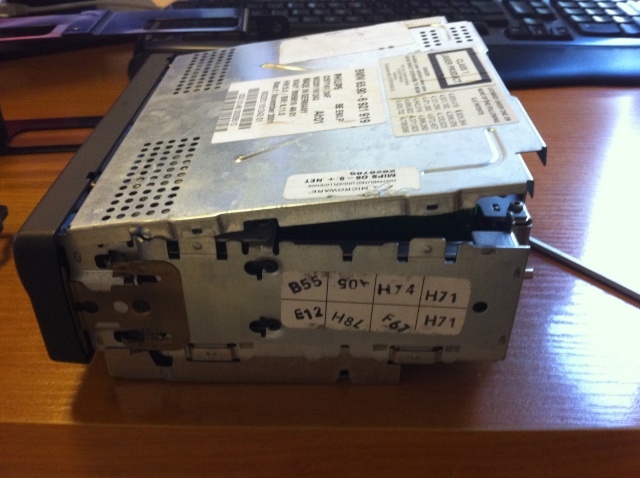

4°) Enlever le couvercle supérieur

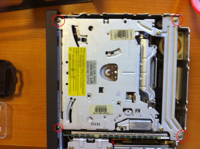

5°) Retirer les 4 vis ( entourées en rouge )

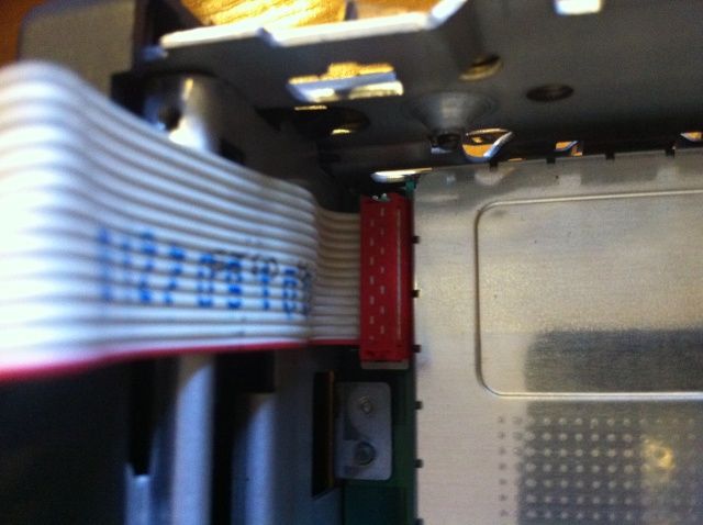

6°) Débrancher la prise rouge ( attention, il ne faut rien casser ! )

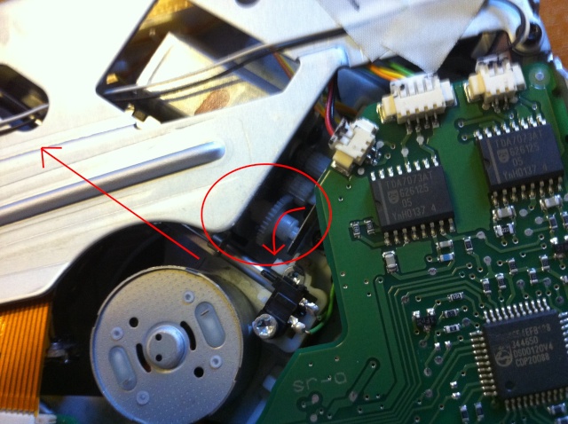

7°) Une fois la partie 'mange disque' extraite, la retourner et faire tourner le petit engrenage blanc pour que la tête de lecture se déplace. Attention, c'est de la mécanique de précision, y aller doucement et NE PAS FORCER ! )

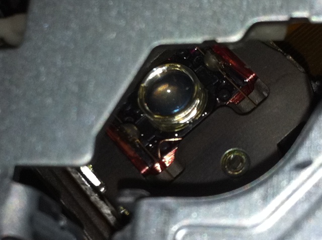

8°) Retourner le lecteur. La lentille est 'accessible'. Il suffit alors de la nettoyer avec un coton-tige humidifié avec de l'alcool à 90° et de l'essuyer. Bien sûr, on fait tout ça avec beaucoup de minutie, dans appuyer comme une brute.
9°) Comme je m'en doutais, 10 ans dans le coffre d'une voiture, même si c'est une superbe BMW, ça prend la poussière, un peu l'humidité, etc ... et la lentille était vraiment 'cradouille' de chez 'cradouille'. Le CD de nettoyage que j'avais utilisé il y a quelques temps est resorti noir de chez noir.
10°) Tourner le petit engrenage blanc du point n°7 de sorte que la tête de lecture revienne à sa position d'origine.
