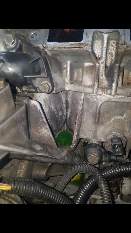

je ne vous exposerai pas l'ensemble des heures passées avant de trouver ma panne moteur, mais simplement les symptômes :
- Coupure moteur net lors d'une accélération franche ou souple.
- Plusieurs voyants apparaissent (ASC + FREIN À MAIN + EML)
- Aiguille de température du LDR dans le rouge alors que le moteur est froid
- Impossible de démarrer, la voiture se met en sécurité.

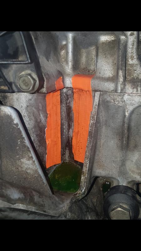

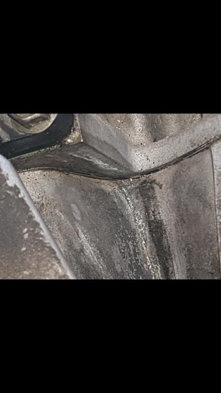

J'ai découvert une fuite du LDR :
- Est-il possible de revisser les visses de culasse de 1/4 ou 1/2 tour ?
- Est-il possible d'effectuer une pointe de soudure à ce niveau ? (même si j'en doute aux vues des vibrations moteur)
- Il existe des produits de consolidation, ça vaut la peine d'essayer ?
Vous l'aurez compris, je n'ai pas trés envie de me relancer des travaux pharaoniques :clin:
Pour info : j'avais réparé ma BMW grâce au forum DarkGyver, j'avais à l'époque changé de culasse et je n'ai jamais revissé la culasse depuis.
Merci de l'intérêt porté à mon message et à bientôt.
