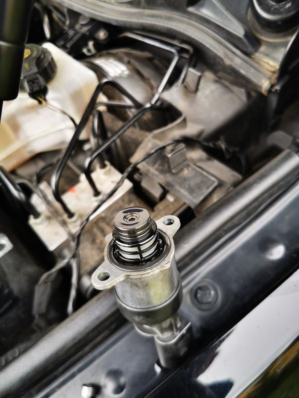

Enlève la banquette arrière et ouvre le réservoir, ou enlève le petit régulateur sur la pompe hp, si il y a la limaille c,est fini...

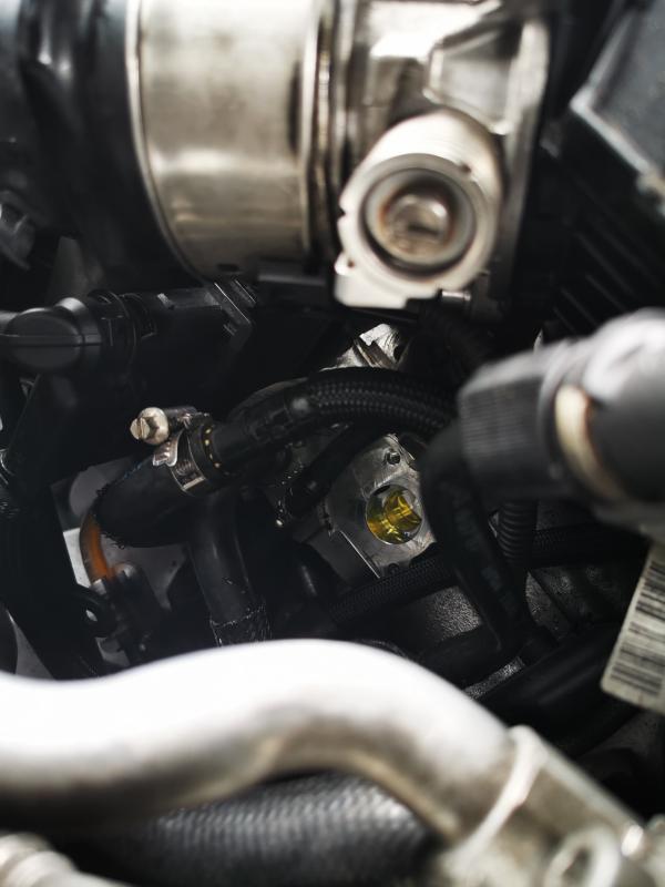

Alors j'ai ouvert le circuit apres le filtre a gazole,
Pourriez-vous me dire si sa devrais coulinet en mettez le contacte avec voyant allumé avant démarrer ?
Le reculateur a la hp pompe est propre ainsi la pompe. Image

Je teste le petit régulateur avec du 12v elle claque bien, sur la fiche ya du courant aussi.
Est ce peut être la pompe hp ou quel que chose électronique ?
