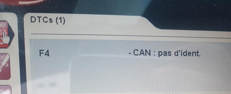

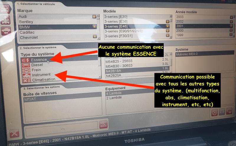

J'ai tenté de repasser la voiture au diag, voici quelques éléments :
Impossible d'entrer dans le module "essence" : (message erreur connexion impossible ou OBD non supporté)

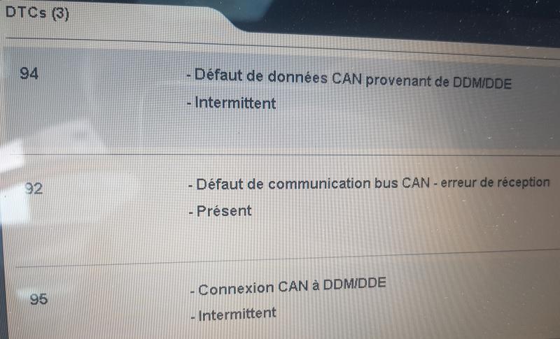

Par contre je peux entrer dans les autres modules, j'ai quelques informations, mais j'ai aussi noté ce type de code défaut qui doit intéresser ma panne :
Donc (câble valvetronic changé, cosses changées, relai DME neuf et tous les fusibles sont OK)
