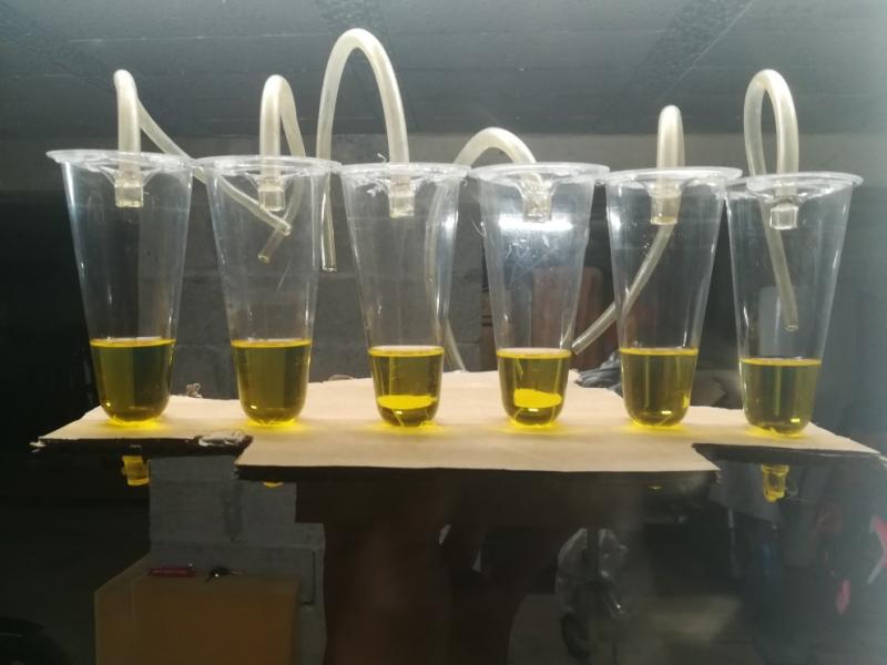

• Fait le test des retours injecteur > les 6 donnent tous pareil, aucun écart, un bon goutte à goutte au régime du ralenti
