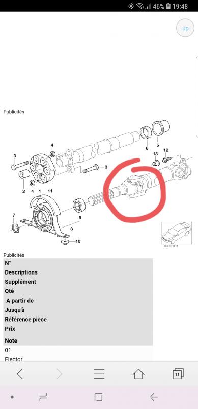

gyropinpon a écrit :
smeldeplomb a écrit :c est quoi qui est :mort:
un arbre se refait a moins qu il soit tordu
:+: Pour papi SMEL
Croisillons??
Palier??
Flector ??
Joint homocinétique ??? :pamafau:
JOINT !!! Qui a dit joint ..... :pet: :mdr: :rougi: :rougi:
Pour ma part, c'est le croisillon, complètement grippé, bloqué sur un axe.
Mon pote l'a vu et l'a eu en main pour constater.
Du coup, pour le débloquer, on a enlevé les 2 petits joints de chaque côté de l'axe du croisillon pour y insérer un max de lubrifiant et en le manipulant pendant un bon 1/4 d'heure, on a récupéré de la souplesse.
C'était bien mais c'était il y a plus de 6 mois et forcément ça regrippe ... :gr: :pale:
Du coup je rêverais d'avoir un arbre bien équilibré, qui tourne sans vibrations et avec un beau croisillon tout neuf.
Avez-vous au moins une, ou des bonnes adresses pour refaire ça ?
Je suis prêt à dépenser ce qu'il faut pour remettre en état mon arbre, car j'aime trop ce moteur et cette voiture.
Merci par avance pour votre expérience et votre aide.
