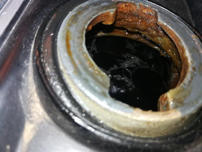

Je commence à bien m'inquiéter pour la santé de mon M50 (196 000km).
Depuis la dernière vidange j'observe la formation de mayonnaise sur le bouchon d'huile; ça à l'air progressif, jusque là je ne m'inquiétais pas j'en retrouvais un peu mais sans plus, mais là ce matin j'ai voulu vidanger, et c'était pas très joli (j'ai nettoyé direct, mais j'aurais dû prendre une photo avant pour vous montrer). voilà néanmoins comment ça se présente côté bouchon d'huile:

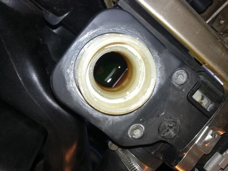

Parallèlement j'observe la baisse de mon ldr dans le bocal (je peux refaire l'appoint tous les mois en gros), et il n'a pas l'air de fuiter vers l'extérieur.
Bref, je ne sens pas la suite très bien, on commence par où?! ^^
