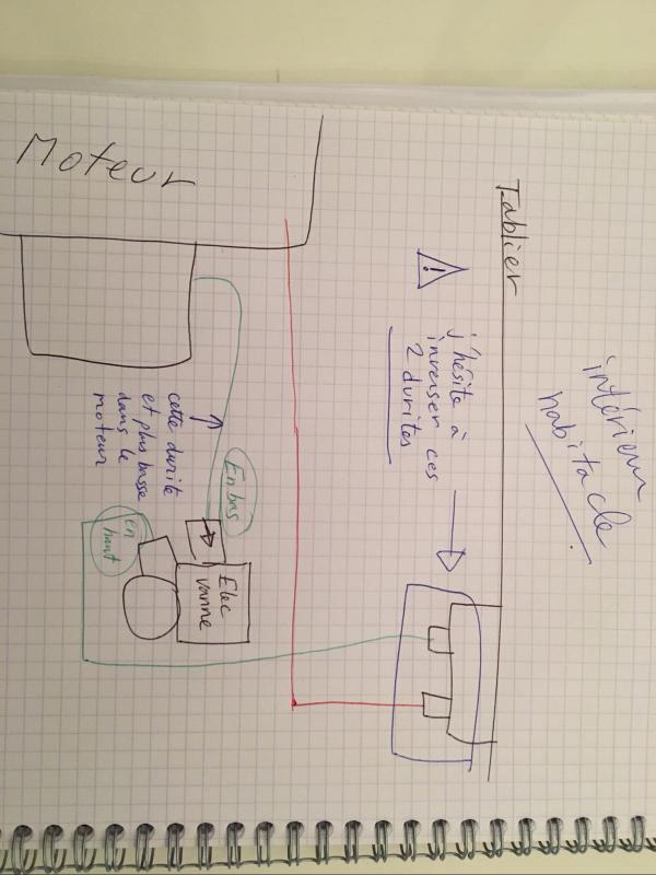

Je regarde dans le moteur pour chercher l'électrovanne .... Ah ben ZUT pas d'électrovanne ......
L'ancien proprio à virer l'électrovanne ! et emmenché les durites !
Je commande une électrovanne et branchement......en faisant je pense et j'espère comme sur la vue éclatée ... mais pas certain non plus du fait que ça a été trifouillé!!!
Pouvez vous me confirmer les branchements des durites s'il vous plait par rapport à mon schéma.
Purgé l'air dans le circuit suivant la méthode de Darkgyver !
