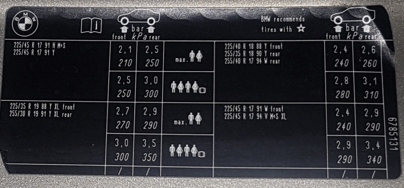

Ta question portait sur les jantes mais il y a autre chose à voir: la taille des pneus.
Plus les pneu sont large et plus tu consommes... et en générale sur du 20 on met pas des roues de vélo.
Actuellement:
Donc pas prévu d'origine pour du 20...
Donc tu dois avoir du 225 45 r17 devant et peut être du 255 40 r17 derrière sauf si t'as 4 fois la même choses
Donc il te faudra un pneu 225 30 r20 ou a rapport similaire. Tu consommera pas forcément plus dans ce cas mais tu perdra en confort car moins de hauteur de pneu = ressentie de la route. Attention ton compteur sera légérement faussée (0,8 km à plus vite qu'afficher à 60 km/h voir
https://tire-calc.com/fr/comparison/225 ... 25-35-r20/)
Le pneu en marque qui tient la route est a 210 euro la pièce. Le pneu de 520d devrait être du 245 35 r20 donc pas compatible et plus haut que celui que tu aura au final. Reste donc uniquement à vérifier si le plan de jante est pas dans l'axe de la bordure d'aile...

Loffense a écrit :Ta question portait sur les jantes mais il y a autre chose à voir: la taille des pneus.
Actuellement:
