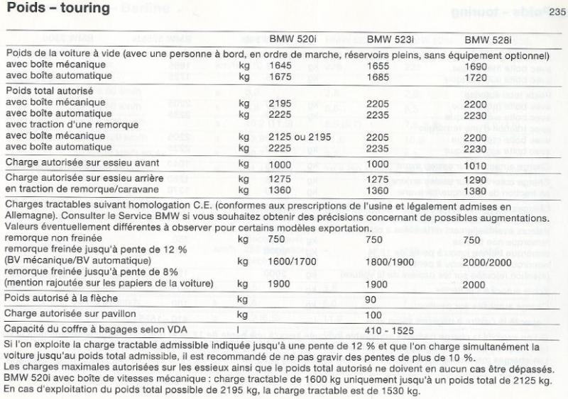

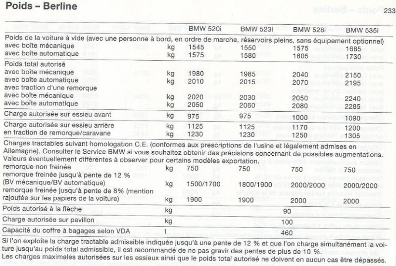

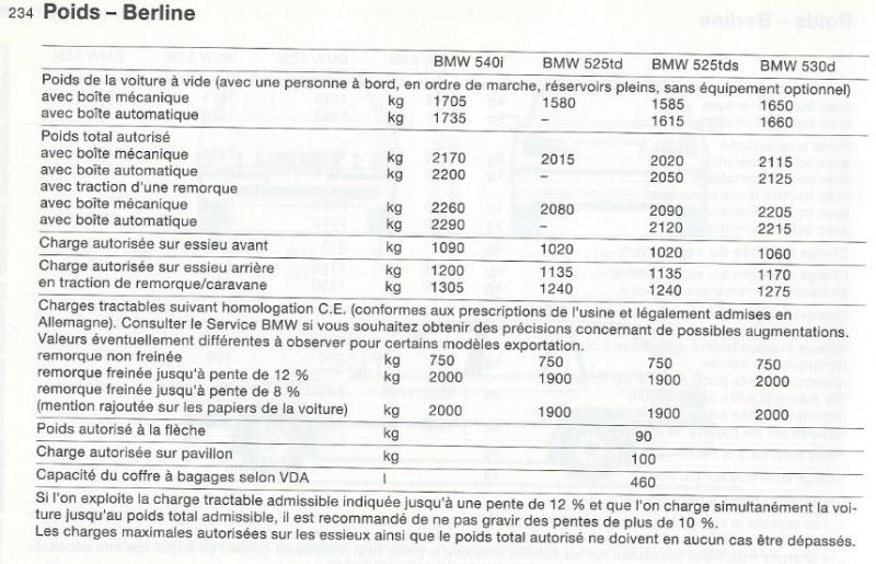

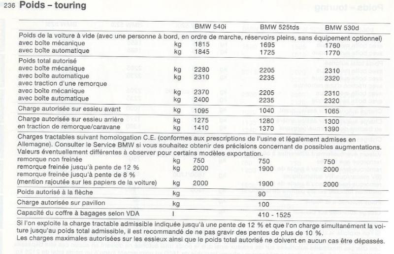

Messages : 3881
pour e39 phase I j'ai ça :
Pour le X7, diesel ou essence, c'est 750kg non freiner, 3500 kg freiner
