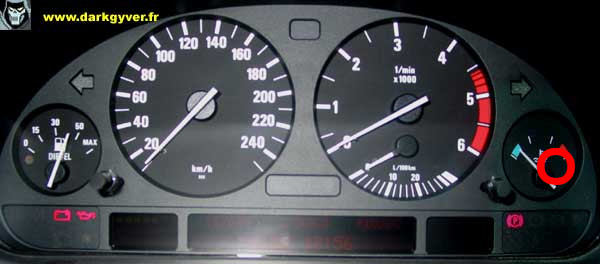

Étant donné que sur un certain nombre de moteurs BMW, un des soucis les plus récurrents, c'est une faiblesse du circuit de refroidissement, j'aurais voulu faire un petit bricolage pour réduire encore plus le risque.
J'avais déjà eu deux surchauffes sur une E34, due à la pompe à eau puis une autre fois au calorstat qui avaient lâché. Heureusement, j'avais pu voir à temps que l'aiguille de température tirait vers le rouge, et il n'y a eu aucune séquelle, mais ça aurait pu ne pas être le cas. De plus, j'ai lu pas mal d'exemples sur différents forums de possesseurs de 528i (ça aurait pu être d'autres modèles) qui ont laissé un joint de culasse, voire la culasse tout court, par terre à cause d'une surchauffe de ce type, sans qu'ils aient eu le temps de stopper la voiture à temps.
De mes propres mésaventures, ce que je me souviens, c'est que je n'ai vu l'aiguille s'approcher de la zone rouge que tardivement, étant donné qu'il n'y avait eu aucun voyant qui s'était allumé, le regard ne prête pas forcément attention à cette zone-là du TDB, on regarde généralement plutôt le compteur de vitesse. Sur autoroute avec le cruise-control, c'est même encore pire.
Du coup, j'aurais voulu essayer d'adapter un petit schéma électronique, et d'installer une LED rouge dans la partie jauge de température du TDB qui s'allumerait quand l'aiguille dépasse le milieu afin d'alerter plus facilement le regard.
Vous noterez que j'ai piqué la photo sur ce site !
J'ai trouvé ce petit schéma à adapter :
https://deltajp.pagesperso-orange.fr/montages/aop.html
Mais il me manquerait quelques informations pour me pencher sur une adaptation : Je cherche des informations sur le courant aux bornes de d'indicateur à aiguille de température du TDB. Si un tel schéma existe, ça m'éviterait de tout démonter 2 fois ! Merci d'avance !
