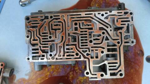

Le hic sur boite auto, les canalisations hydro ne sont pas des tuyaux qui vont d'un point A à un point B comme tu pourrais t'imaginer.
Ce sont des canalisation qui sont usinées dans les blocs alu hydro comme "" un labyrinthe"" si je peux faire cette comparaison .
Malheureusement pour savoir , il faut ouvrir .
Pour que tu ais une idée, c'est une boite BM mais pas la tienne.

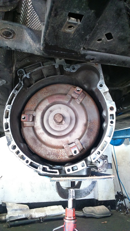

tu as pas abimé la pompe à huile en enfonçant le convertisseur dans la boite ?

Ah oui je vois, et qu'elles sont les étapes pour procéder à se démontage ? L'amener chez un spécialiste ?
Pour répondre à Raphael81, comment j'aurais pu abîmer la pompe à huile ? Et tu dis en enfonçant le convertisseur dans la boîte, donc il faut remettre le convertisseur sur la boîte et ensuite au volant moteur ?

Je crois qu'on a trouvé le problèmeKevkev40 a écrit :Ah oui je vois, et qu'elles sont les étapes pour procéder à se démontage ? L'amener chez un spécialiste ?

Bien Manú explique alors
