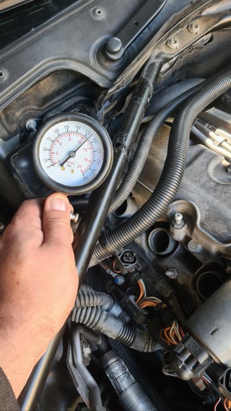

Aujourd'hui j'ai également remplacer mes bobines et bougies pour repartir sur de bonnes base (car après avoir résolu le souci, j'ai eu un défaut de raté sur Cyl N°5) depuis 1 semaine il n'ais pas revenu mais j'ai quand même préférer les remplacer.
J'ai également pris mes compressions. Donc savoir les valeurs BMW (consignes) que je devrais avoir.

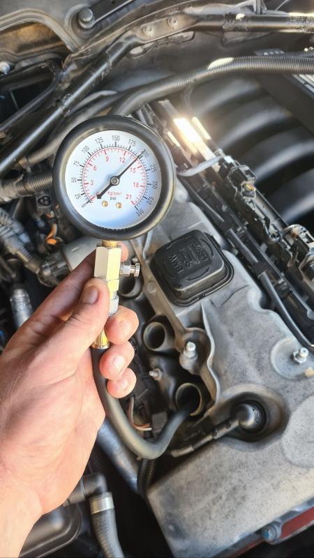

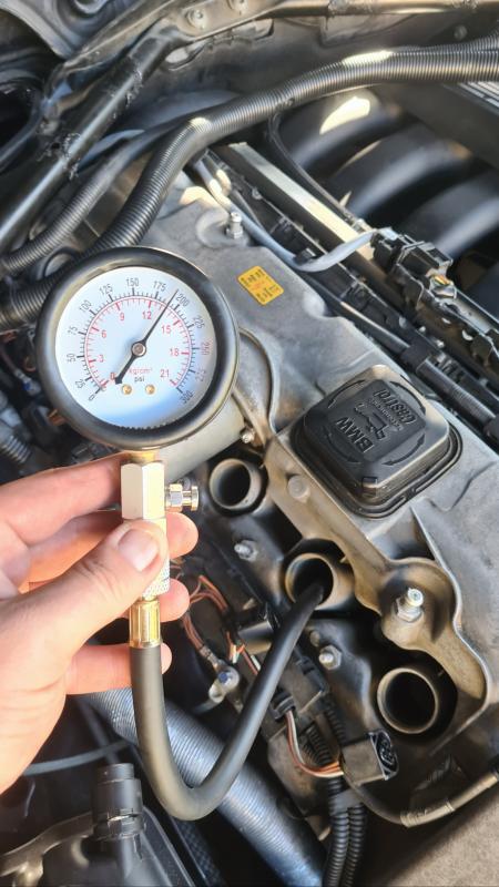

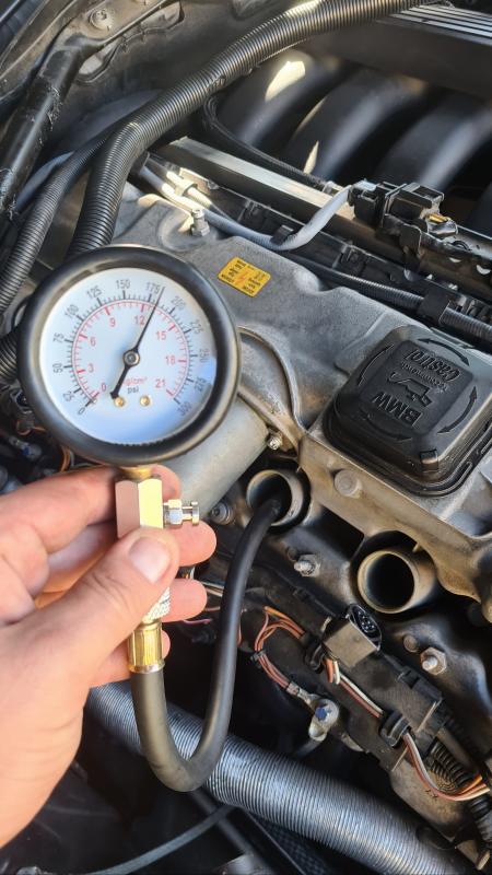

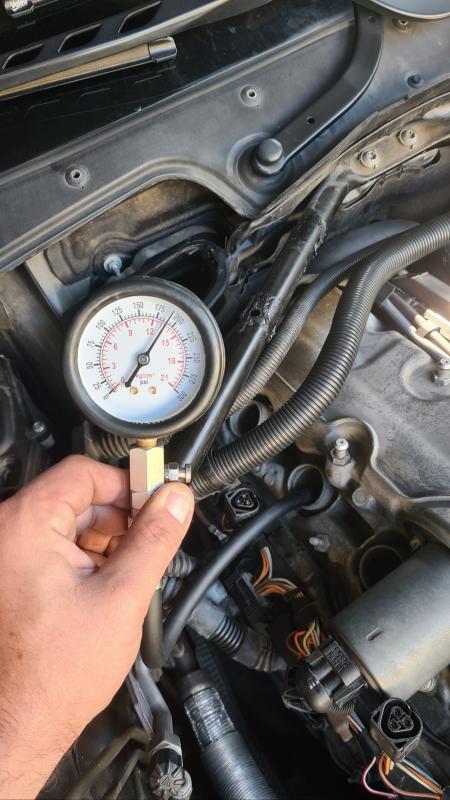

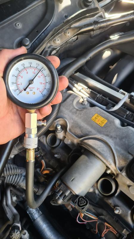

Compression:
Cyl N°1: 13,8 Kg/Cm2
Cyl N°2: 13,5 Kg/Cm2
Cyl N°3: 13 Kg/Cm2
Cyl N°4: 13,5 Kg/Cm2
Cyl N°5: 13,4 Kg/Cm2
Cyl N°6: 13 Kg/Cm2
Et pour finir, malgré que le souci de trou est réglé je trouve quand même qu'elle manque de punch... peut être psychologique :scratch:

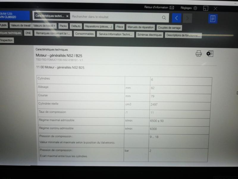

Pour ce qui est des valeurs consignes de compression:
- 9brs mini et 16bars max avec une tolérance de -2bars entre chaques Cylindres.
(La compression peut être différente suivant la position du valvetronic)
Voilà pour ceux que sa intéresse.

Je vous joint également cette photo pour ceux qui ce pose la même question, si sa peut aider certains :clin:
